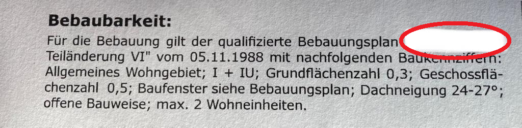

Wir sind mit einem Architekten in Kontakt. Er meinte, dass es aktuell einfach schwer ist, eine realistische Kostenplanung abzugeben. Mit einem Fertighaus wäre man eher auf der planbaren Seite… natürlich würden wir einen Architekten vorziehen. Aber unser Budget ist nicht unbegrenzt.

Du interpretierst zu viel, anstatt richtig zu lesen.
Ich habe es nur zur dritten Zeile oder so geschafft. Anscheinend handelt es sich um ein Hanggrundstück, worauf Du eingeschossig plus Untetgeschoss bauen darfst. Zudem darf eine Seite vom Dach auch 60+ DN haben. …. Ist doch alles gut :)

Gib doch mal den Planausschnitt aus dem Bebauungsplan bekannt vom Grundstück und den textlichen Ergänzungen.
Es wird von Hang gesprochen im Text. Gibt es Höhenangaben im Plan?
6 m Traufhöhe klingen ja nun nicht so schlecht. Eher nach 2 Etagen + Dach. Der Bebauungsplan scheint ja nun auch schon recht alt. Was sagt denn die Gemeinde zu Abweichungen?

Bisher spricht für uns noch nichts gegen ein Fertighaus/Fertigmassivhaus. Außer vielleicht manch ein „Design“. Haben Bedenken dass aufgrund der Bebauungsplan und Bodenbeschaffenheit ein Fertighaus nicht möglich ist oder nur mit vielen Änderungen was sich in den Kosten niederschlägt.
Sind leider totale Frischlinge und können den Bebauungsplan nicht richtig interpretieren.
Daher die Frage im Forum
Grundstück haben wir noch nicht gekauft. Möchten es aber kaufen.
Geht aber leider über ein Bieterverfahren.

Grundsätzlich musst du unterscheiden zwischen der Planung und der Bauweise. Kataloghäuser (Typenhaus) gibt es sowohl massiv als auch in Holztafelbauweise. Genauso kannst du ein individuelles Haus sowohl massiv als auch in Holztafeln bauen. Da nehmen sich beide Varianten erst einmal nichts. Erdberührende Teile werden heute ohnehin aus Beton gemacht.
Eine teure Variante ist ein Kataloghaus zu nehmen und das dann mit 15 Änderungen anzupassen. In dem Fall kommt ein frei geplantes Haus günstiger, wird aber von vielen Fertigbauern auch angeboten. Anpassungen aufgrund von ungünstigen Grundstücksprofilen oder Bodenbeschaffenheit schlagen bei beiden teuer zu Buche
