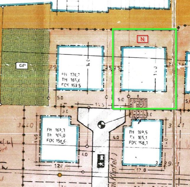

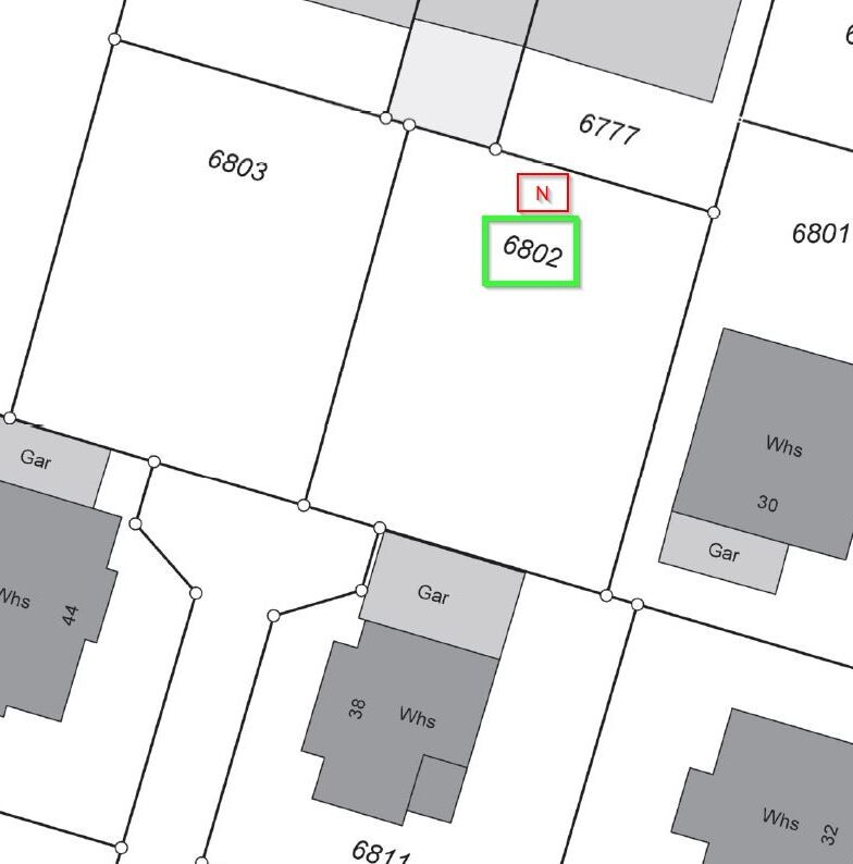

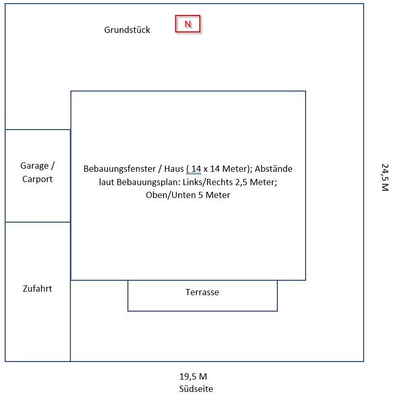

@kbt09 Sorry, ich kann den Eingangspost leider nicht mehr aktualiseren. Deswegen hier nochmal die Pläne mit jeweils markierten Norden. Ich hoffe es ist verständlich. Den Bebauungsplan habe ich gedreht, so dass die Ausrichtung in allen Plänen übereinstimmt.
Grundstück 6802 grün markiert auf Lageplan, umliegende Parzellen 6803/6811.
Grundstücksplan: Haus 14x14 m mit Terrasse, Garage/Carport links, Zufahrt, Nordpfeil.
Lageplan mit Gebäuden; grüne Umrandung um oberen rechten Baublock; rotes N-Zeichen
