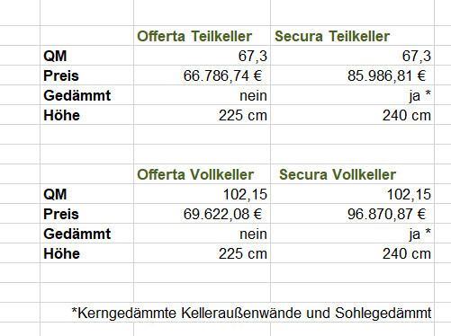

Teilunterkellerung - lasst es. Hier mal die Kellerpreise die wir uns haben rechnen lassen von Gussek Haus Kellerbau - (ist ein Glatthaarkeller, die sind aber auch nicht günstiger im Direktbezug, haben da angebote verglichen)
Keller-Optionen-Vergleich: Offerta/Secura Teil- und Vollkeller (qm, Preis, Dämmung, Höhe).
Das ist ja noch drastischer nichtlohnend als faustformelig überschlagen :-(

@blubbernase Vielen Dank für das anschauliche Beispiel. Das ist ja Wahnsinn... Habt ihr auch schon mit anderen Anbieter verglichen? Gibt's da nennenswerte Unterschiede?
