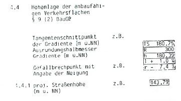

In meinem Auszug aus dem Liegeschaftskataster sind leider keine Höhenlinien eingezeichnet aber im Bebauungsplan habe ich was gefunden.
In der Erläuterung zum Bebauungsplan finde ich:
Technische Zeichnung mit Höhenlage, Tangentenpunkten und Gefälleangaben, Textauszug
und im Bebauungsplan direkt an unserem Grundstück dann folgende Angaben:
Nahaufnahme eines Bauplans mit Maßangaben und Zahlen
Ich weiß, dass es leider sehr schlecht lesbar ist... Aber vielleicht hilft das?
