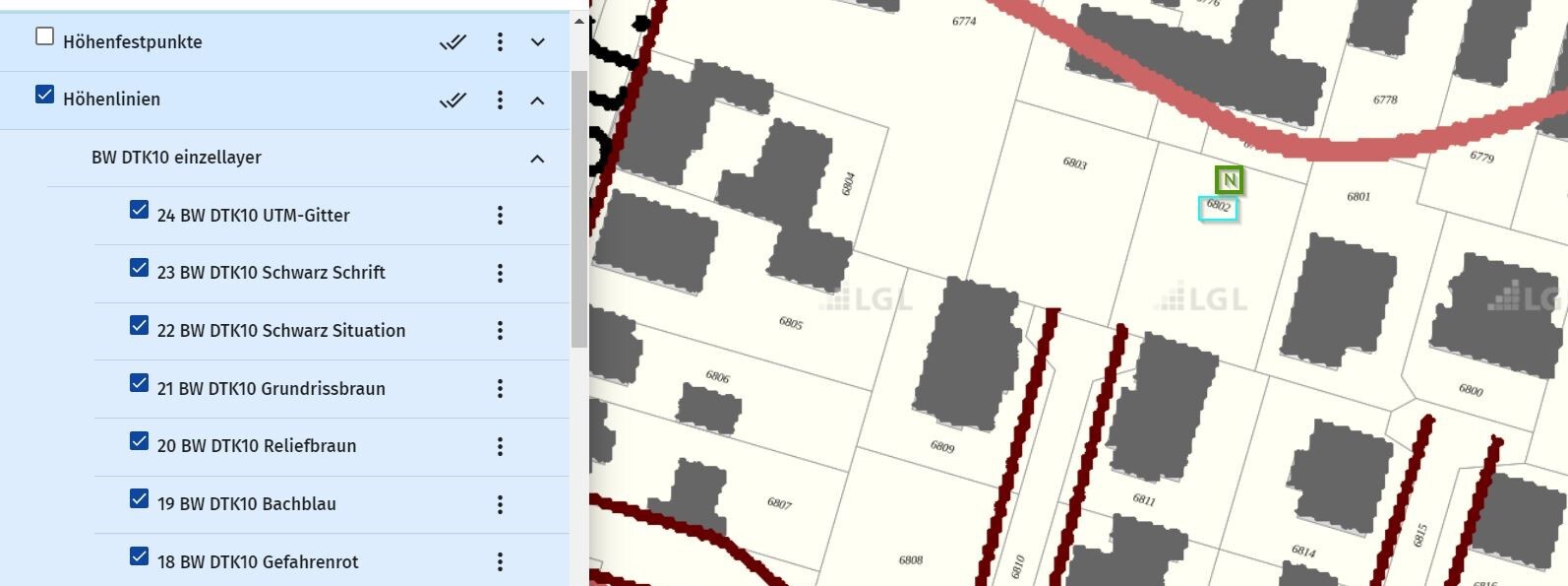

SandyBlack schrieb:
In meinem Auszug aus dem Liegeschaftskataster sind leider keine Höhenlinien eingezeichnet
In den Onlinedokumenten sind da oftmals Angabenebenen ein- und ausschaltbar.
SandyBlack schrieb:
Ich weiß, dass es leider sehr schlecht lesbar ist... Aber vielleicht hilft das?
Es hätte helfen können, wenn @Escroda hier nicht vergrault worden wäre ...

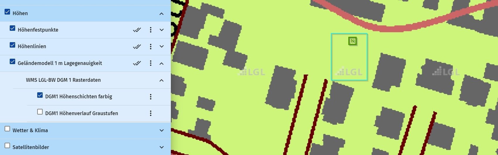

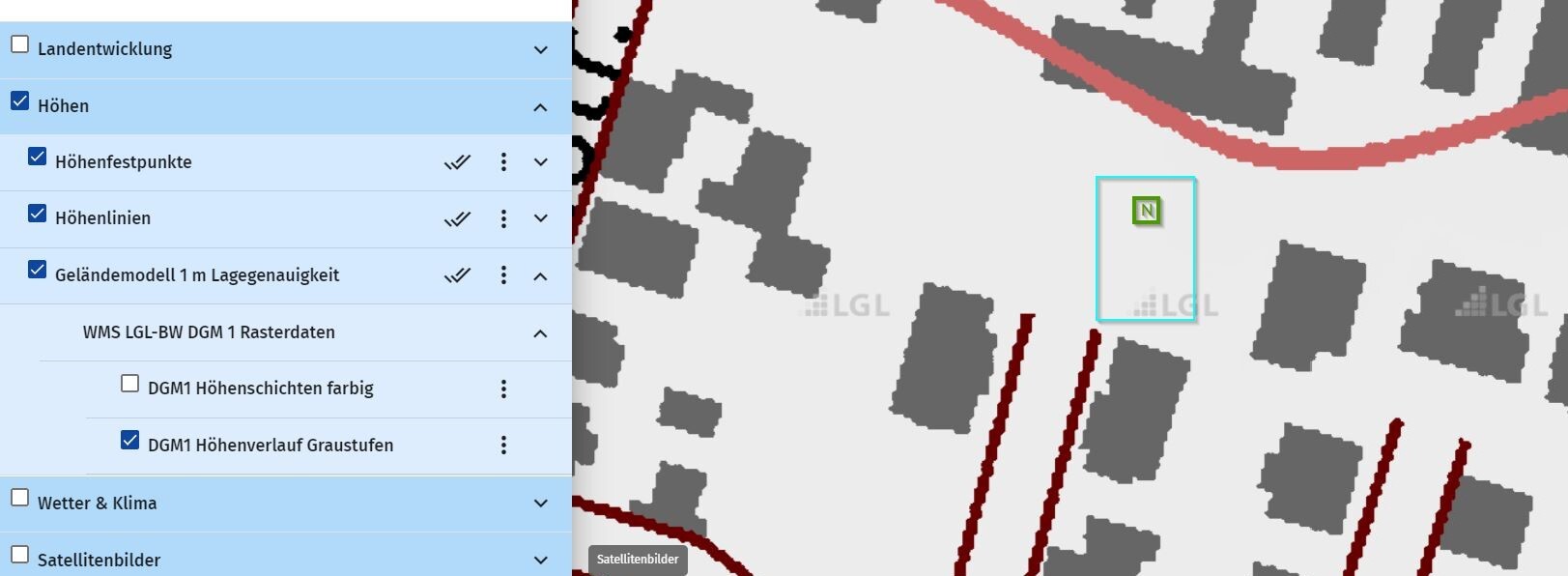

SandyBlack
07.02.22 07:35
@11ant Vielen Dank für den Hinweis. Ich glaube ich bin fündig geworden.
Ich habe je ein Bild mit Höhenlinien (alle Höhenlinien aktiviert außer Wohnflächen), Höhenschichten und Höhenverlauf gemacht.
Wenn ich diese richtig interpretiere ist das Grundstück plan.
Oder schaue ich falsch? 🙂
