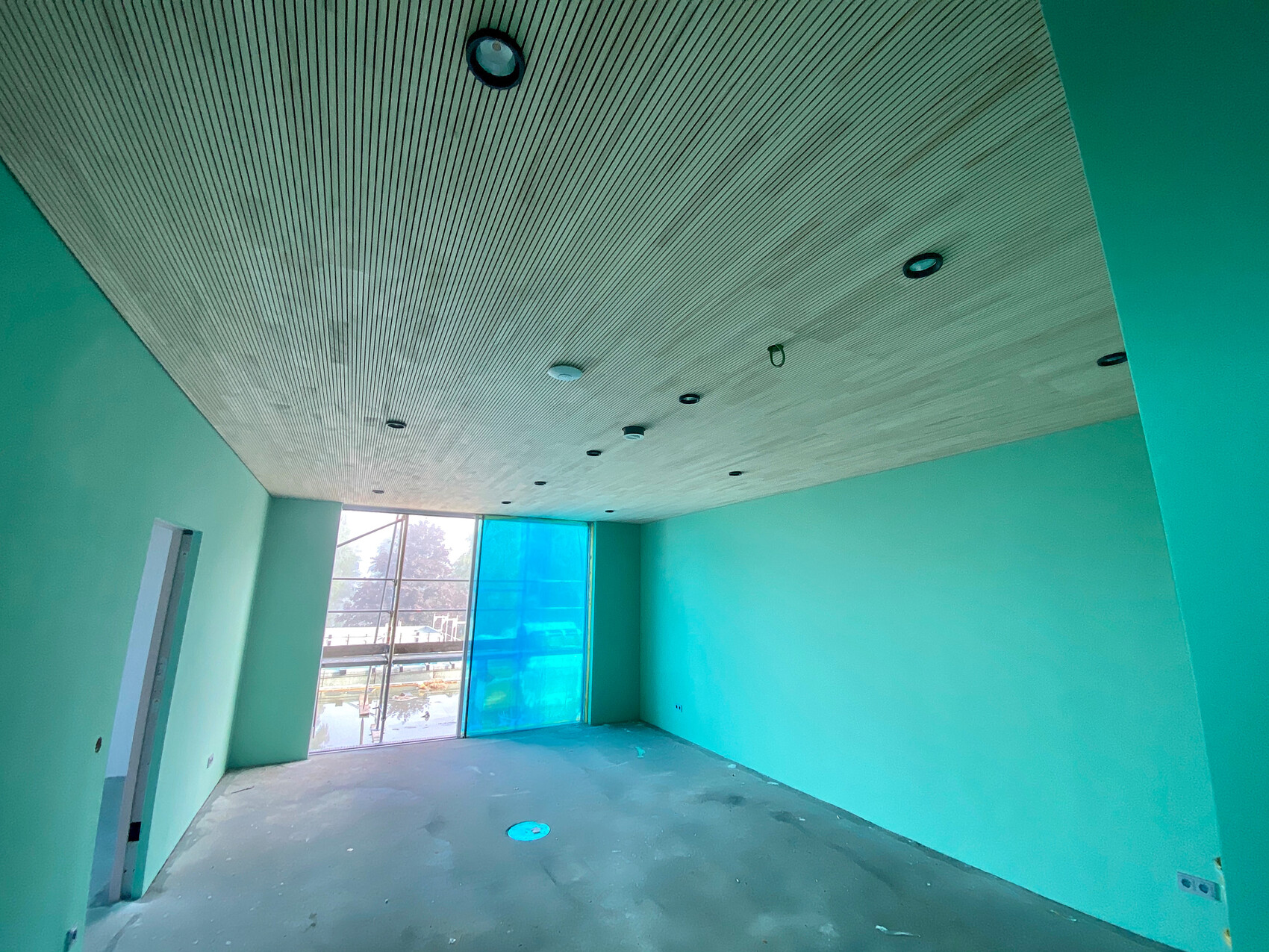

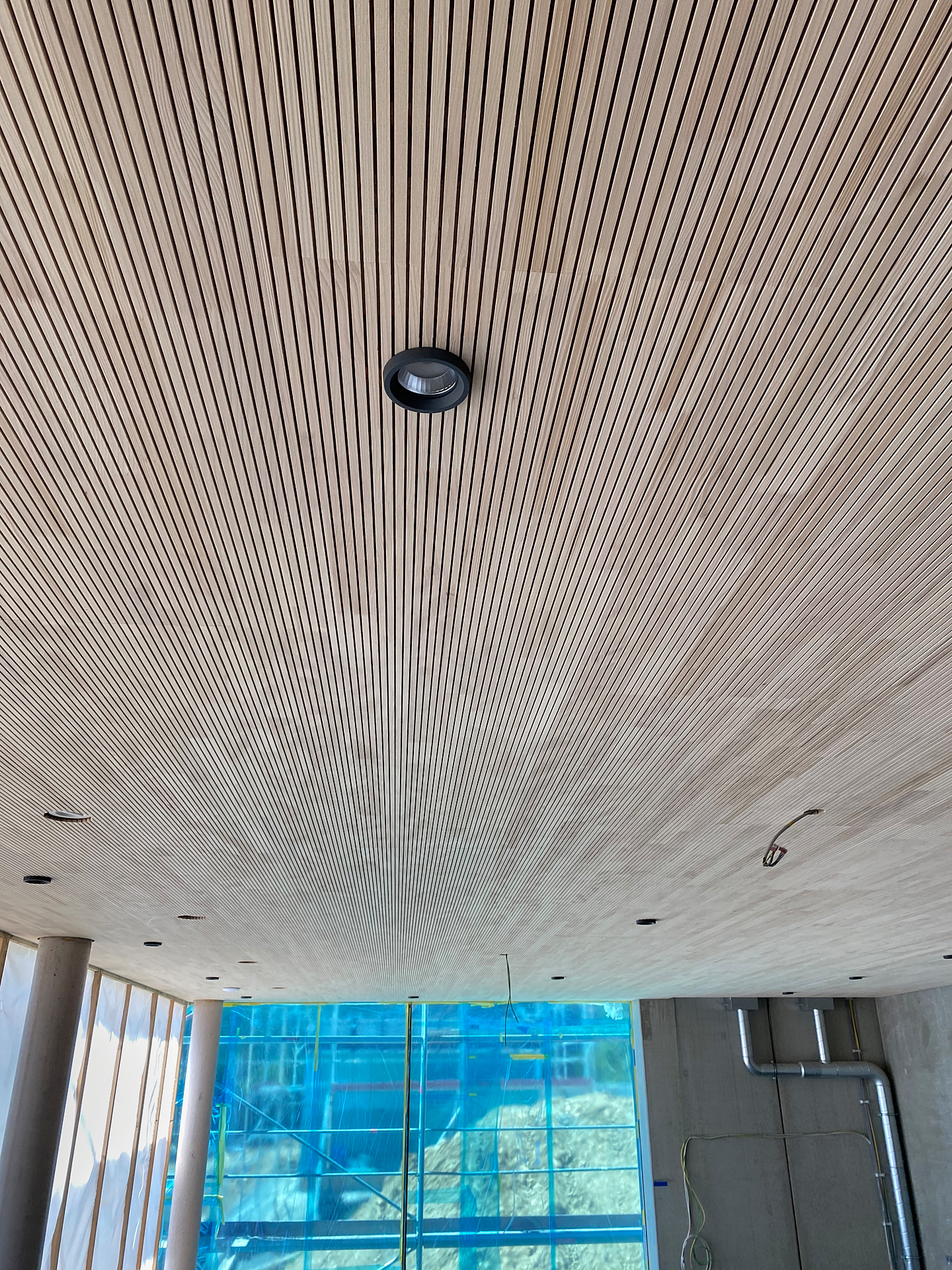

Kann übers Wochenende mal ein Bild einstellen.
In zwei Stockwerken sind die Decken drin. Teilweise auch die Lampen, Aps und Präsenzmelder. Farblich verschiebt es halt auf Grund der Schutzfolie auf dem Glas.
rick201813.06.20 06:00
So hier mal ein paar Beispiele
Unfertiger Innenraum mit mintgrünen Wänden, gestreifter Decke und großen Fenstern.
Decke mit parallel verlaufenden Holzlatten; runde Einbauleuchte, Baustelle hinter Glas sichtbar.
Hier fehlen noch einige einbauten aber die Spots sind drin.
Bei den Lampen handelt es sich um Bega 55924 (3K) + Bega 10520. Im Pavillon kommt schon der Nachfolger 24234 zum Einsatz.
Fitness und Garage bekommen Bega 55930 (3K) + Bega 10530.
Ich persönlich mag Deckenspots (wenn sie dimmbar sind). Im Essbereich kommt noch eine Hängelampe (Louis Poulsen Artichoke, 84cm, Kupfer rosé, DALI, 3000k) hin.
Im Wohnbereich noch eine Stehlampe (noch nicht ausgesucht) und eventuell noch Leuchten auf den Sideboards. Alle Lampen haben 3000k. Also schon ein "wärmeres Licht".

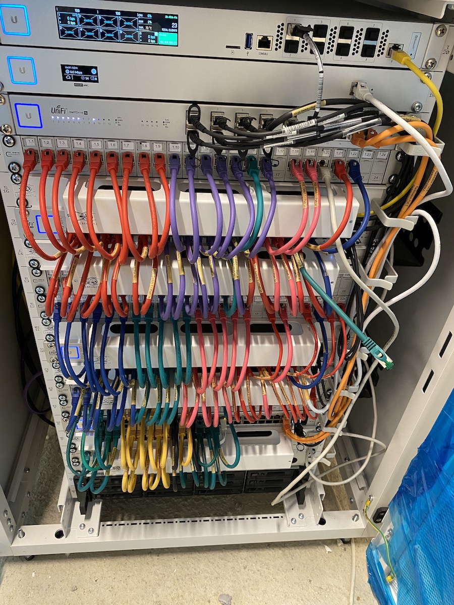

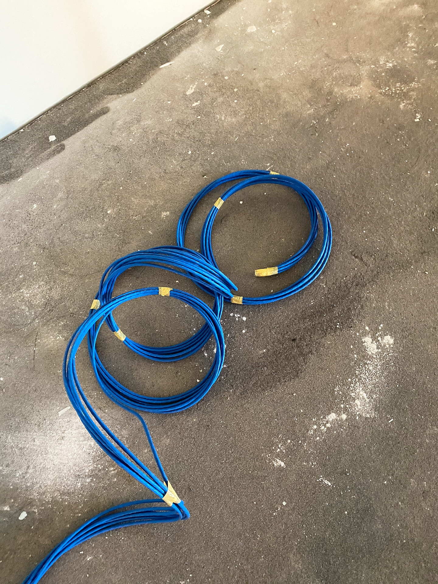

Musste nochmals LAN-Leitung nachbestellen. Übers Wochenende nochmal knapp 100 Meter verlegen.
Heute erstmal noch sechs Leitungen in den Schaltschrank.
Mehrere blaue Kabelschlaufen liegen auf dunklem Boden, an einigen mit gelbem Klebeband befestigt.
ist CAT8 mit 2000MHz
Bauherr am L13.06.20 08:38
CAT8, wie viele Server stehen in deinem Rechenzentrum?
Danke für die Fotos und die Angabe der Leuchten, sehr schick. Die Artichoke hast du mit Dim2Warm? Wie ist das bei den Spots? Die haben ein 3000k LED Chip, aber kein D2W oder? Sind die Spots eigentlich ausrichtbar?

sind doch nur die Kabel zum Schaltschrank
So siehts aktuell im Serverschrank aus . Auf der Rückseite fehlt teilweise noch die Bestückung.
Netzwerk-Schrank mit vielen farbigen Ethernet-Kabeln und Server-Modulen im Rack.
Die Artichoke gibt es in LED nur in einer Version. Muss aber gestehen dass ich dir nicht sagen kann ob sie D2W hat.
Die Spots haben es auf jeden fall nicht. Diese sind auch nicht ausrichtbar. Wir haben das Ganze mal in DIALux simuliert (mit unseren Möbeln). Soll auch nur eine gewisse Grundbeleuchtung sein. Mit Stehlampen usw. dann der Rest. Wir haben die Spots vorher auch getestet. Sind sehr angenehm. Mir fehlt zumindest kein D2W.

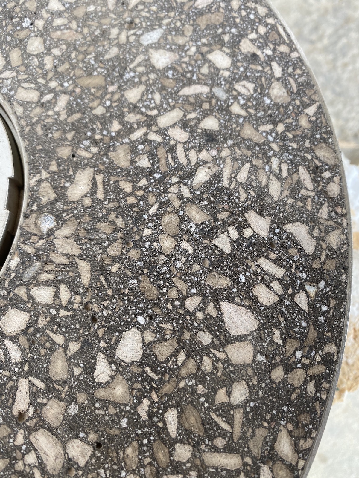

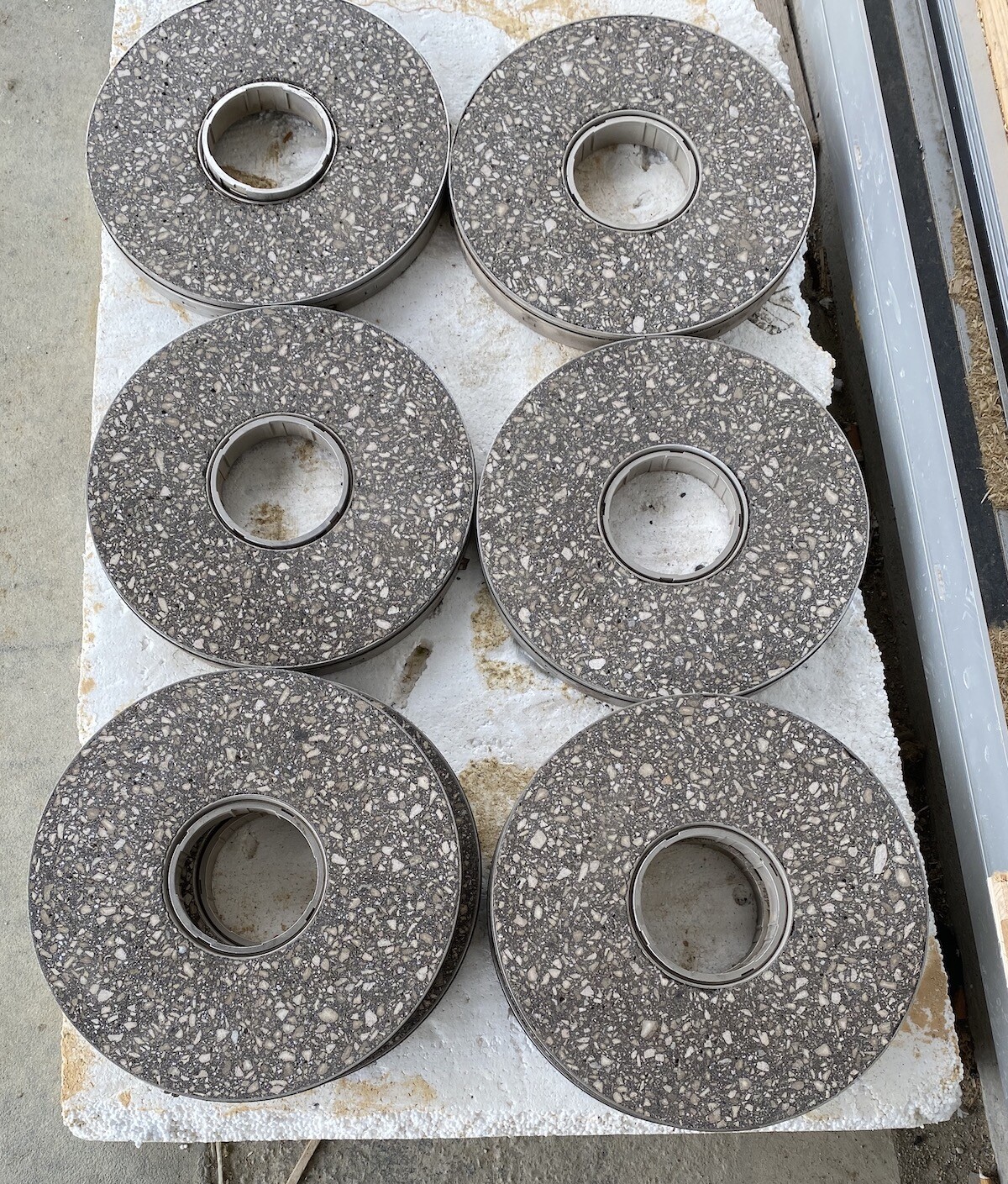

So sieht der Gußasphalt aus. Bis jetzt wurden nur die Deckel für die Bodentanks geschliffen.
Diese werden nochmals gespachtelt und dann fein abgeschliffen/poliert. Wird dann noch dunkler/kräftiger.
Zumindest kann man jetzt die Körnung erkennen. Erfreulicherweise mehr größeres Korn als gedacht
