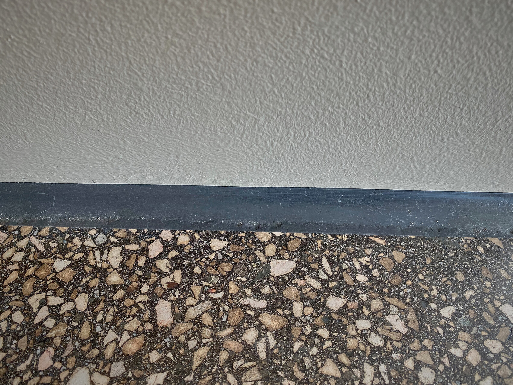

Hallo Rick! Dein Haus wird immer schöner - Kompliment dazu! Ich hatte eine Frage zu deinen Sockelleisten. Habt ihr darauf verzichtet und falls ja wie habt ihr es gelöst?
Gruß
Matthias
HarvSpec
14.12.20 11:13
Ohne zu wissen wie Rick es gelößt hat, wir haben das System von minileiste aus Österreich verwendet, was im Look wirklich mini ist
guckuck2
14.12.20 11:15
Mich würde auch das Detail der Wandanschlüsse nochmal interessieren, rick.
rick2018
14.12.20 12:49
Ursprünglich wollte ich versenkte Sockelleisten. War aber mit unserer Bauweise nicht zufriedenstellend erreichbar.
So haben wir jetzt überall eine PU-Fuge. Also gar keine Sockelleisten. Alles eben... Bei den Fenstern hätte es auch keine andere sinnvolle Lösung gegeben.
Sicherlich keine gute Sache mit Kindern oder grobmotorigen Reinigungskräften.
Ich glaube diese Lösung funktioniert optisch auch nur bei "modernen" Häusern.
AllThumbs
14.12.20 12:53
Könntest du davon vielleicht einmal eine Nahaufnahme einstellen?
rick2018
14.12.20 13:19
Untere Wand mit rauer Oberfläche, dunklem Sockel und terrazzo-Fußboden.
noch nicht geputzt 😳
