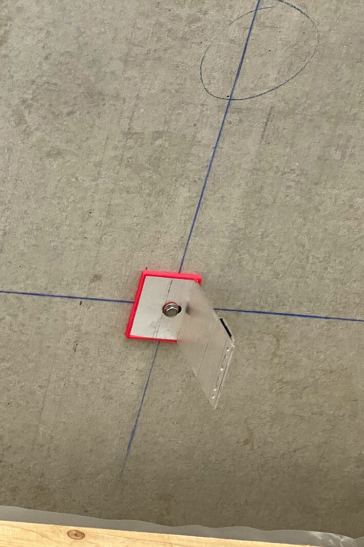

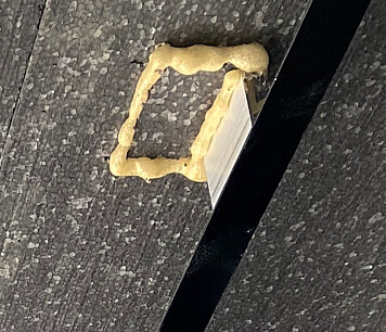

Zeig´ mal bitte etwas näher die Deckenabhängung mit den gelben Nupsies
rick201820.04.20 19:14
Das ist außerhalb vom Haus. Oben drüber ist Terrasse.
Unsere hinterlüftete Fassade (Aluminium-Cobond) wird auch um die Ecken gezogen und als Deckenbeplankung bei Terrassen/Balkonen verwendet.
Die "gelben Nupsies" sind um die Abstandshalter der Lattung.
Diese sind thermisch getrennt vom Haus. Da die Decke zusätzlich gedämmt ist mussten diese Bereiche ausgeschnitten werden.

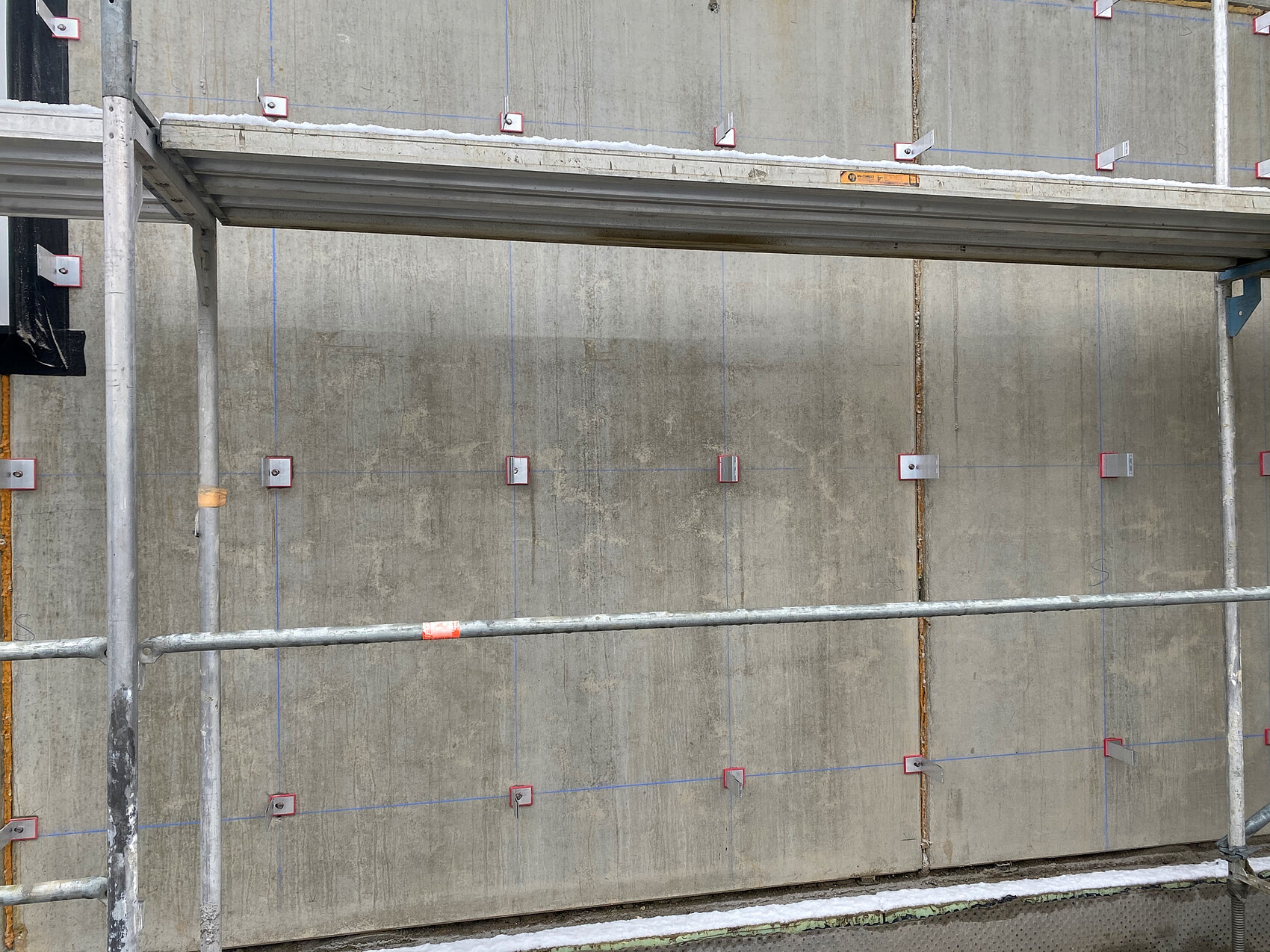

Baustellenfassade aus Betonplatten mit Gerüststangen und Befestigungselementen

Um möglichst durchgängig gedämmt zu haben wurden die Löcher liebevoll mit zugeschnittener Dämmung gefüllt und verklebt. Das gelbe ist überschüssiger Schaum.
