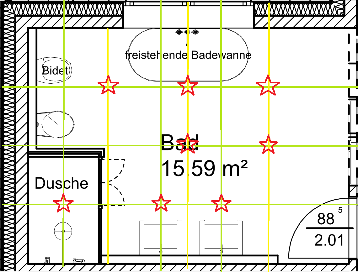

Hier mal meine Planung von gestern.
toxicmolotof17.11.16 21:41Die Ebay-Dinger lässt du besser direkt bleiben.
Wir haben das mit 15W China Ebay LEDs gemacht und haben fast jede Leuchte schon zwei Mal wegen Defekt getauscht (in 18 Monaten). Beim ersten Mal ebenfalls gegen Ebay-Dinger. Beim zweiten Mal war ich es leid. Seitdem habe ich überall gegen 5W Philips 110° mit Diffusor getauscht. Seit dem haben wir Ruhe (kosteten aber auch 9 anstatt 3 Euro).
Zur Planung: Das geht gar nicht!
Bad: weg von der Wanne, mindestens 50cm Abstand, oder du leuchtest dir permanent ins Gesicht. Spots direkt über die Waschbecken, sonst Schattenwurf ins Gesicht. Zusätzliche Spiegelleuchten geplant? Macht bei Spots in der Decke auf jeden Fall Sinn. Dusche, mindestens ein zweiter Spot.
Küche: Zieh die Spots auf jeden Fall über die Arbeitsplatte, sonst auch da wieder Schattenwurf.
Wohnzimmer... Keine Erfahrung. Vielleicht da lieber ein abgekofferter Rand als Ambiente mit Spots und in der Mitte klassisch eine Lampe? Alles separat schaltbar?
garfunkel17.11.16 21:52Ich habe bei mir nur im Schlafzimmer und im Flur die Spots in der Decke und würde das so nicht in der ganzen Wohnung haben wollen.

Also ich an deiner Stelle würde jetzt, sofern nicht schon zu spät, erst mal noch ein paar Läden abklappern und ein paar Lampen und Anregungen holen.
Kannst ja auch mal googeln und schauen was andere Leute mit vielleicht ähnlichen Räumlichkeiten oder Einrichtungen gemacht haben.
Ansonsten musst du oder ihr euch überlegen welcher Typ Licht ihr so seit. Klingt jetzt ein bisschen doof dieses "Typ Licht" aber einige mögen es lieber hell und kalt, andere eher gedämpft und warm.
Ich würde z. B. in deinem Bad die Dusche Ausleuchten und vielleicht ein Spot über der Wanne. Aber ob der Spot über der Wanne so angenehm ist wenn man in der Wann liegt und an die Decke schaut?
Vielleicht dann doch ein zweiten Stromkreis der für Baden und Duschen nur die Ecken im Bad ausleuchtet und das in einem warmen Licht damit es etwas romantischer ist?
Das Licht für morgens vor der Arbeit oder wenn man sich vor dem Spiegel frisiert kann man ja wiederum etwas heller und praktischer gestalten.
In deiner Küche finde ich solltest du den Esstisch mit 2 oder 3, vielleicht auch sogar mit 4 Spots (je nach dem wie groß der Tisch ist) ausleuchten. Besser ein Spot blind schalten als das einer dann doch fehlt.
Deine Arbeitsplatte wird dir so viel zu dunkel. Ich habe bei mir alle 65cm ein Spot auf die Arbeitsplatte gerichtet und da ist gut/okay. Heißt weniger sollte es nicht sein
Selbes gilt für den Tisch im Wohnzimmer, der wird dir so zu dunkel.
Im Sofabereich macht sich zum Fernsehschauen ein indirektes Licht welches hinter einem ist zum Fernsehen sehr gut und wirkt angenehm. Zumindest finde ich das es so ist.
Da könnte man vielleicht unterm Sofa mit einem LED-Strip Licht machen. Oder vielleicht auch in den Ecken von Wand/Decke
Generell finde ich gehst du mit den Spots nicht weit genug in die Ecken und ich empfehle im Grunde für jeden Wohnraum zwei Stromkreise. Einmal für "arbeiten" und einmal für "genießen"
