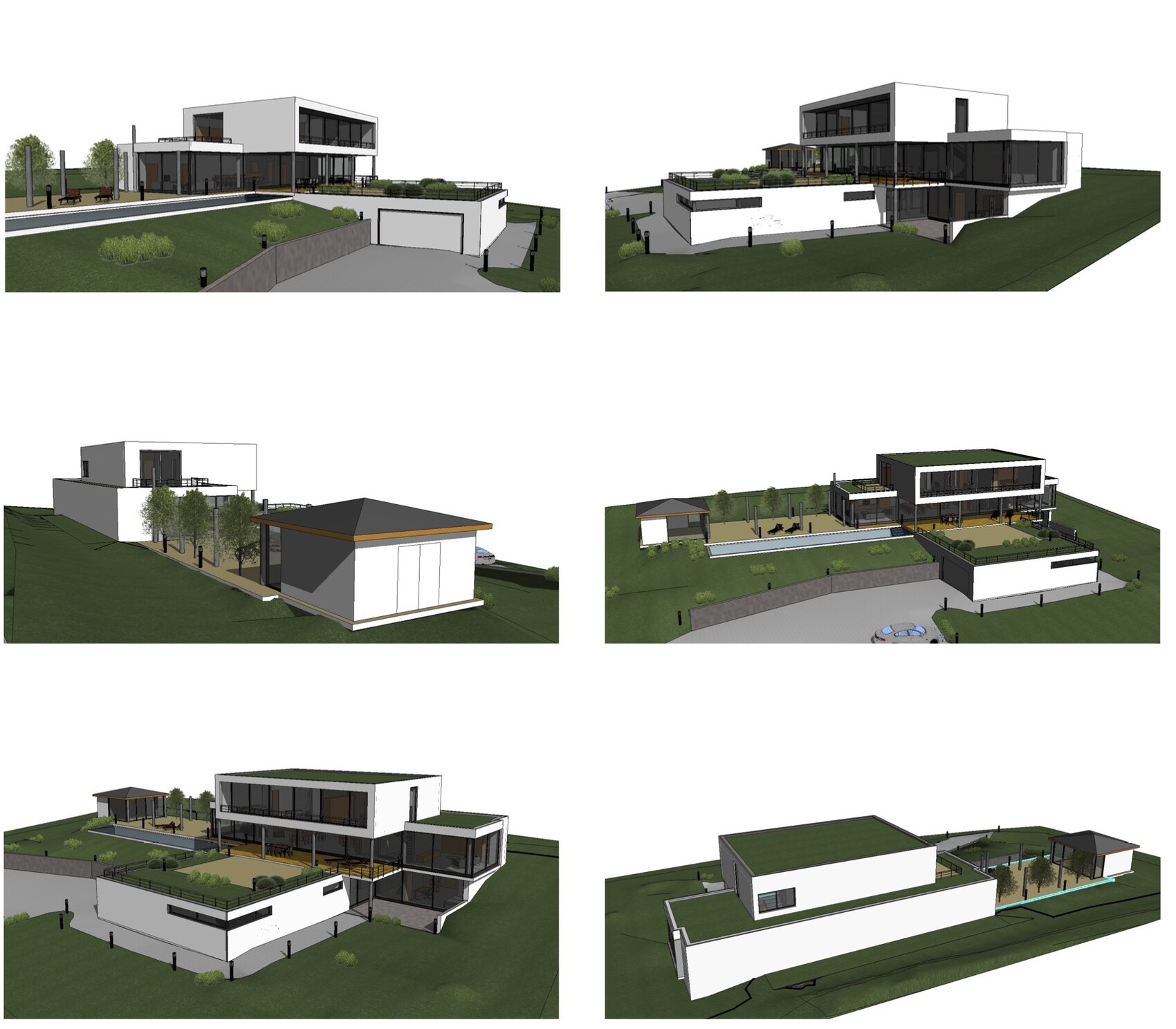

Anbei mal der Entwurf wenn auch nicht der Letzt Stand. Ein paar kleinere Änderung gab es noch.

Oha. Der Stil ist meiner..... Das sieht nach einem sehr spannenden Projekt aus. Ich habe eine Frage zum geplanten Pool: Mit welchen (Bau)Kosten rechnest du da (all-in)? Meine Frau träumt auch von so was - und meinereiner ist der Meinung, dass das unser Budget sprengt (mir ist bewusst, dass Edelstahl-Pool die etwas luxuriöse Variante ist). Nur damit ich auch mal eine "Hausnummer" habe.

Bei der Menge an Glas und dem erforderlichen Budget für dies Objekt, wundert es mich, dass hier keine Klimaanlage vorgesehen ist. Kühlregister ist doch Spielkram.

Ich würd ja wenns das Budget hergibt die Stützen weglassen. Auch noch rund in Stahlbeton.. passt gar nicht zu dem Haus und gehört eher in 90er Jahre Gewerbebau.
Hallo Alex, genau darüber haben wir lange nachgedacht.
Schlussendlich haben wir uns dagegen entschieden mit FanCoils oder Ähnlichem zu arbeiten.
Es gibt noch ein zusätzliches Splitgerät welche die Angesaugte Luft vorkühlt. Die Luft wird vorher auch ca. 40 Meter auch den Boden geführt.
Kühlen mit Luft ist immer eine schlechtere Wahl und erst richtig ab Luftwechselrate 4 sinnvoll möglich. Aber wir möchten auch keine 18°C Innen wenn draußen 30°C herrschen. Es geht uns mehr um das Puffern der Temperaturspitzen.
Durch die massive Bauweise, Beschattung und teilweise Überbauung der Glasflächen sollte es passen.
Ebenfalls gibt auch einen Aufzug falls sich jemand gefragt hat ob es unpraktisch ist immer ein Stockwerk hochzulaufen um auf die Wohnebene zu kommen. Türen usw. sind alle in Rollstuhlbreite vorgesehen so dass wir hoffentlich bis ins hohe Alter darin wohnen können.
