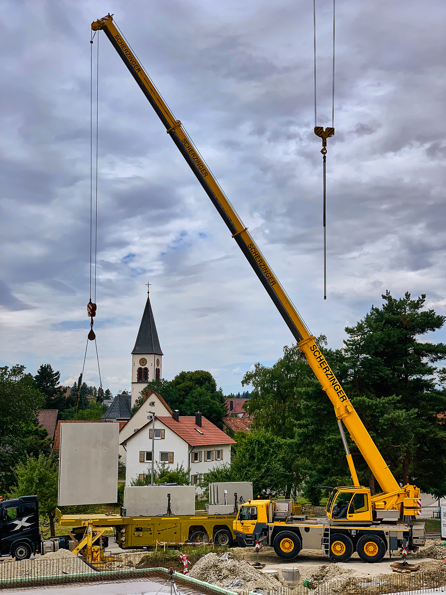

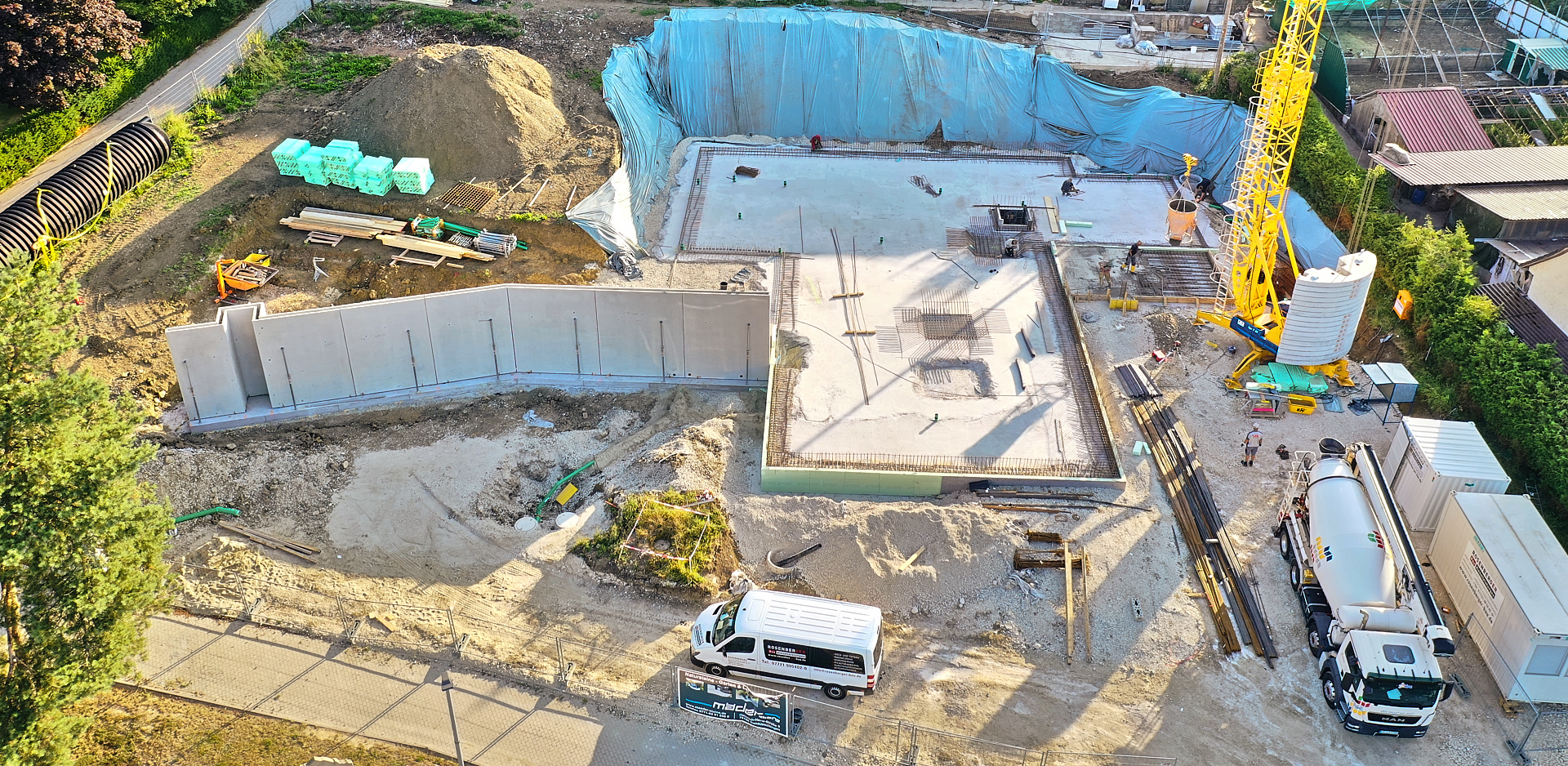

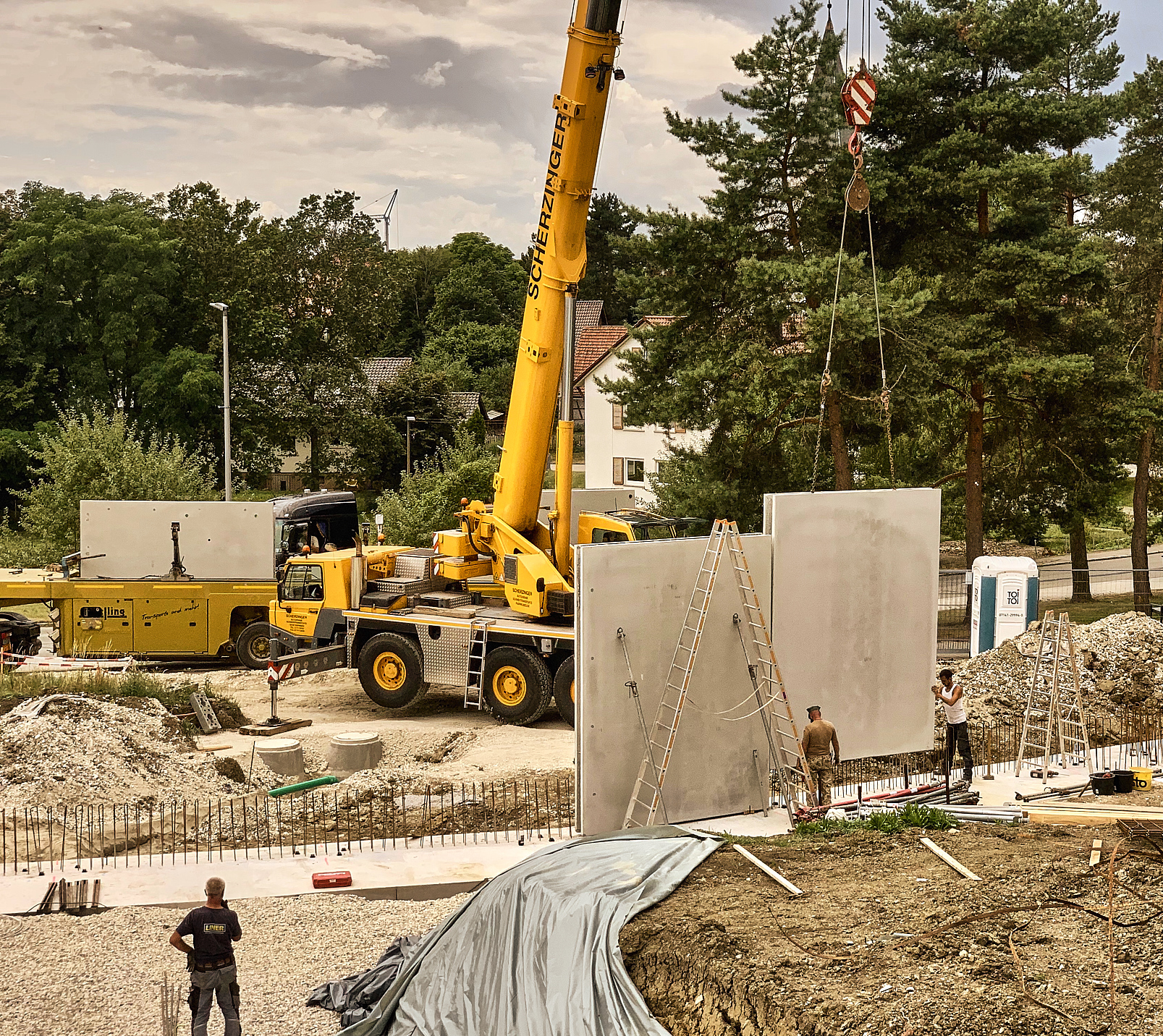

Die Männer haben die Stützmauer bei der Einfahrt gestellt. War etwas geschockt von der Größe/Höhe obwohl ich die Pläne kenne. Mehr als ein Meter verschwindet ja noch unter der Erde...
Da der Kran nicht ausreichend Auslegung und Kraft hat wurde ein kleiner Autokran eingesetzt. Die großen Elemente (Hohlwand) haben 4,5 Tonnen.

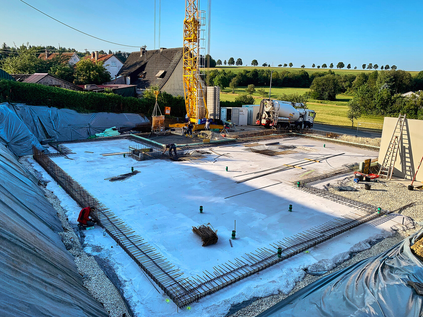

Die Sauberkeitsschicht für das Fundament Haus/Garage ist fertig. Heute wurde noch die Fundament beim Eingang gegossen und es wird weiter armiert. Die nächsten zwei Wochen ruht die Baustelle. Ein Teil hat Urlaub und die Anderen sich auf anderen Baustellen eingesetzt. In der Zeit werden die Betonteile für das Haus/Garage gefertigt.
