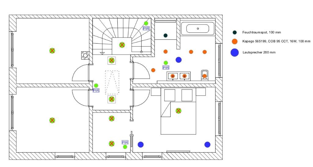

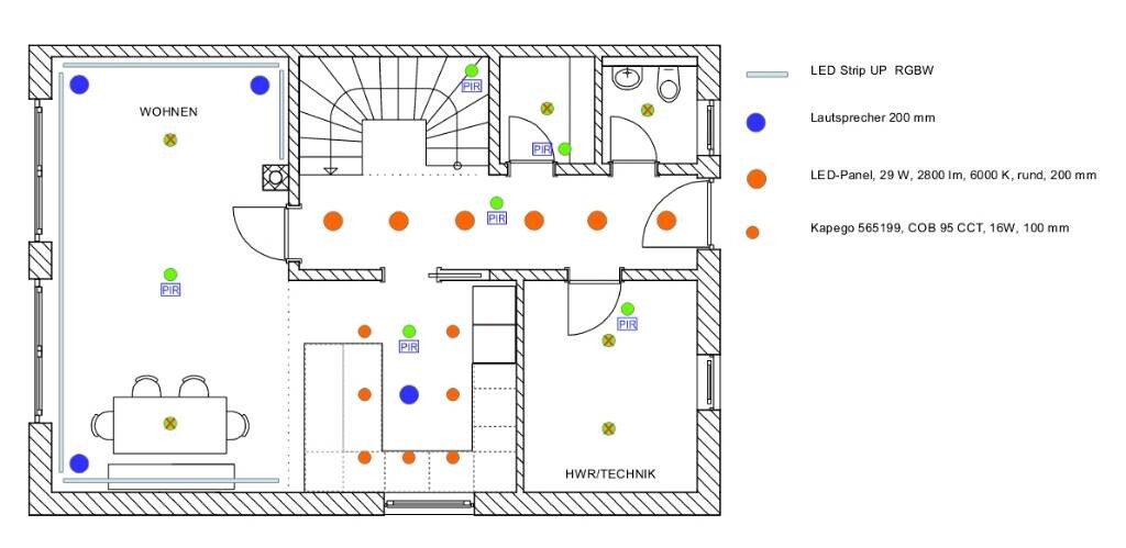

wir bauen dieses Jahr eine Doppelhaushälfte in Niederbayern. Aktuell sind wir an der Lichtplanung, die wir unter anderem mit KNX realisieren wollen, welches System (Dali & DMX oder REG-LED Controller) ist uns auch noch nicht ganz klar.
Wir haben mal einen ersten Entwurf gemacht und würden gerne eure Meinung dazu hören/lesen...
Was könnte man da optimieren?? Welches System würdet ihr für die Beleuchtung besser finden? Die Spots in Küche und Bad sind Dim2Warm, sonst würden wir noch gerne LED RGBW(W) verwenden.
Wir freuen uns auf eure Verbesserungsvorschläge.

Nur kurz: Falls Du eine Kontrollierte-Wohnraumlüftung bekommst und Deckenauslässe hast, unbedingt einzeichnen. Ebenso die Rauchmelder. Auch die Distanz zur Beleuchtung überprüfen. Die Dinger funktionieren ja über Temperaturdifferenzen - Stichwort Fehlauslösungen.
Warum bekommt eigentlich ausgerechnet das Gäste-WC keinen PM?
Zu den PMs selbst. Die funktionieren in der Regel bei tangentialen (vorbeilaufen) Bewegungen besser als bei radialen (daraufzulaufen). Zudem würde ich mir auch schon mal Gedanken machen welche PMs Du verbauen möchtest, hauptsächlich wegen des Erfassungsbereichs (bei Präsenz häufig weniger als bei Bewegung). Im Wohnzimmer könnte das ein Thema sein. Wegen tangential/radial ggf. den PM im Flur OG auf die andere Seite. Im Elternbad würde ich den PM mehr in Richtung Badewanne bewegen, damit Du nicht beim Baden im Dunkeln sitzt. Die Dusche wird vermutlich eine Glastür bekommen, da wird mit Deinem PM eh keine Detektion in der Dusche möglich sein - es sei denn Du gehst auf HF PMs. Ansonsten fallen mir ewig viele Spots auf - wenn Du Betondecken hast und nicht abhängst, könnte das ein Kostenfaktor werden. Mal daran gedacht eine Lichtplanung machen zu lassen? Irgendwie befürchte ich viel zu viel Licht in den Räumen. Lieber gut positioniert und pointiert, um Stimmung zu erzeugen und weniger stadionartiges Flutlicht durch Myriaden von Einbau-Spots (ich mag Einbau-Spots auch nicht so sonderlich - ist mir irgendwie zu ... ach ich weiß auch nicht... Mainstream?! [emoji6]). Ach ja, ubd das Geld für die Deckenlautsprecher würde ich mir sparen, das war mal in den 80igern in, heutzutage hat man daheim eh überall LAN/WLAN, da ist man meiner bescheidenen Meinung nach mit Teufel, Bose, SONOS flexibler (und vermutlich auch kostengünstiger). Integrieren lassem die sich in Dein KNX auch. Könnte mir vorstellen, dass Dein Statiker die helle Freude haben wird, bei dem Schweizer Käse an Geschossdecken: Einbauspots, PM-Dosen, Rauchmelder, Lautsprecher, ggf. Zu/Abluftventile... [emoji6]

Dimmbar hin oder her... was habt ihr vor in dem Flur?? Das ist tatsächlich Stadionbeleuchtung!
Plant einen großen Lichtausschnitt in der Haustür ein, dann kann die Gemeinde sich in dem Bereich die Straßenbeleuchtung sparen
Insgesamt TOTAL überdimensioniert und - für meinen Geschmack - nichts für Einfamilienhaus. Habt Ihr Euch so eine Leuchte mal live angesehen? Macht Euch erst mal Gedanken darüber, wie die Räume später mal wirken sollen.
Das Stichwort Lichtplanung fiel schon eben von ruppsn. Wenn man keine professionelle Planung in Anspruch nehmen möchte, kann man im Netz auch einige gute Seiten finden, wie man Licht im und ums Haus planen kann - einfach mal googeln

Grün sind Deckenauslässe? Und mit Kreuz [emoji777] ist was?
Da reicht zb im Hauswirtschaftsraum einer, die im Flur und Küche erklären sich mir nicht.
Auch die im Flur OG versteh ich nicht. Nun, das mag an der KNX-Geschichte liegen... aber es geht ja um Lichtsetzung, nicht um Bedienung.
Gäste-WC: da reicht bei der Größe die Spiegelbeleuchtung.
Wandbeleuchtung wurde insgesamt gar nicht bedacht, bis auch diese farbigen Strips im WZ?
