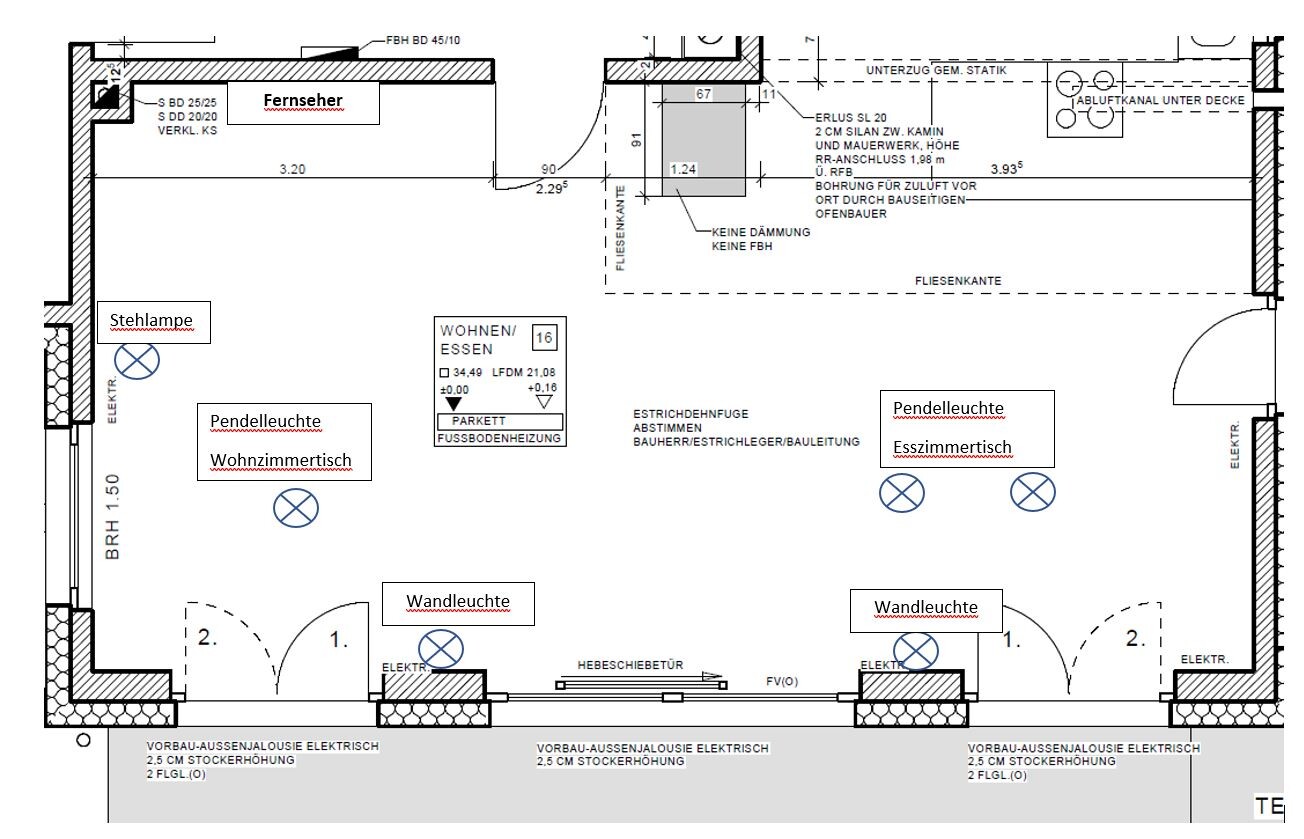

wir sind jetzt mit allen Planungen fast durch. Lediglich die Beleuchtung des offenen Wohn-und Esszimmers bereitet noch Bauchschmerzen.
Wir sind uns nicht sicher ob die Anzahl der Leuchten ausreichend ist. Unseren derzeitigen Plan seht ihr im Anhang. Alle Lampen werden dimmbar sein.
Meint ihr das reicht oder sollen wir noch Spots einplanen?
Grundriss eines Wohnzimmers mit TV Pendelleuchten Stehlampe Esstisch und Wandleuchten.
Die Maße des Zimmers sind 4,7mx9,2m.
Wie würdet ihr das Zimmer ggf anders planen (zusätzlich Spots als Basisbeleuchtung).
Oben rechts auf dem Bild schließt die offene Küche an, die mit Spots geplant ist.
16.08.19 11:31
Ich würde am TV noch etwas einplanen. Entweder dort zwei Wandlampen oder Spots, oder aber noch eine Steh- oder Tischlampe. Zu Deckenspots würde ich nicht raten, das ergibt kein Wohnlicht. Wenn die angezeigten Lampen genug Power im aufgedrehten Dimmzustand haben, wird es als Allgemeinbeleuchtung zum Putzen in allen Ecken ausreichen

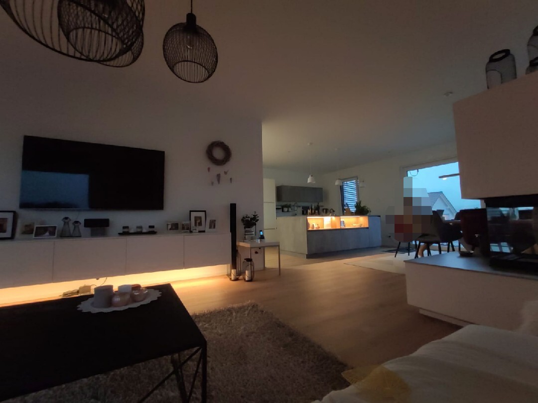

16.08.19 11:33
Unsere Raumaufteilung im Koch-/Wohn-/Essbereich ist sehr ähnlich.
Als Beleuchtung haben wir in diesem Raum:
- Grundbeleuchtung mit Tageslichtspots in der Küche, Esszimmer und Wohnzimmer. Diese Beleuchtung ist wichtig, da es die einzige ist, mit der der Raum hell wird (Putzen, etwas montieren, bügeln,...). Trotzdem benutzen wir diese selten
- Kochlicht unter Hängeschränke (Led Strip, hell) und über Kochinsel zum arbeiten (Led Spots, hell) in der Küche
- Led Strip in Nische von Kochinsel + Led Strip unter schwebendem TV Board. Diese Beleuchtung ist genial und benutzen wir in Summe am häufigsten. Blendfreies, sehr gemütliches Ambientelicht
- Pendelleuchte über Kochinsel als gemütliches Licht, wenn es im Küchenbereich bisschen heller als nur die indirekte Ambiente-Beleuchtung sein soll oder einzeln, wenn wir zb abends auf der Terrasse sitzen und ab und zu in die Küche müssen
- Pendelleuchte über Esstisch zum Essen
- Pendelleuchte über Couchtisch
Nur mal als Anregung...

16.08.19 11:38

16.08.19 12:11
ivenh0 schrieb:
[ATTACH alt="Beleuchtung-wohnessszimmer-Beleuchtung-ausreichend-341051-1.jpg"]37530[/ATTACH]
Wenn der Kamin auf der anderen Seite wäre, könnt man denken, das wäre unser Wohnzimmer.
Das indirekte Licht unter dem TV sieht mega aus. Das werde ich meiner Frau heute Abend mal vorschlagen. Das entspricht dann auch der Empfehlung (Licht bei TV) von YPG.
