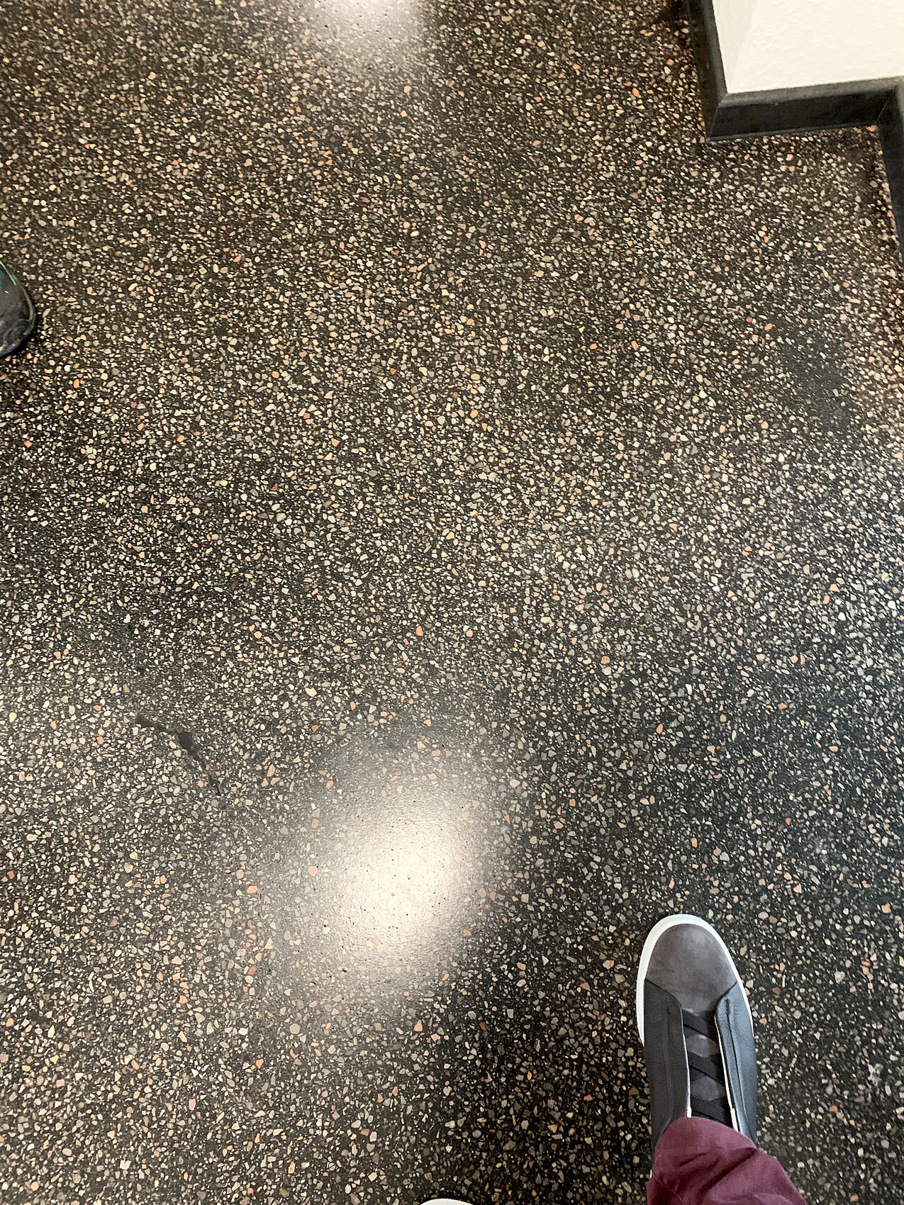

Welche Rohre meinst du? die am Boden? Das sind die Kupferrohre der Fußbodenheizung. Der Abstand täuscht ein wenig auf Grund des Weitwinkels. Aber der Abstand ist tatsächlich größer als normal. Dies liegt an unserem Fußboden. Wir haben/bekommen keinen Estrich sondern Gußasphalt bzw. Bituterrazzo.
d.h nächste Woche kommt eine dünne Lage Gußasphalt um die Leitungen fest am Boden zu verkleben (somit ist sichergestellt dass man auch auf den großen Flächen nicht durchdrücken sieht). Danach eine weitere dünne Schicht mit Beimischung. Ganz am Ende werden ca. 3mm abgeschliffen.
Somit liegt die Fußbodenheizung sehr flach gleich im Endbelag und die thermischen Eigenschaften vom Asphalt sind besser. Daher größere Abstände.
Auf der gesamten Fläche gibt es keine sichtbaren Fugen, ist wasserdicht, Fußwarm, federt etwas, sehr widerstandsfähig ... Die Oberfläche kann auf verschiedene Glanzgrade oder Rutchklassen geschliffen werden. Wir werden den Belag auch in der Dusche haben. Nach einer Nacht ist der Belag abgekühlt und sofort voll belastungsfähig. Kein Durchheizen bzw. Trocknen notwendig. Es kommt auch keine zusätzliche Feuchtigkeit ins Haus.
Dadurch dass der Belag mit über 200°C eingebracht wird muss einfach alles darauf angepasst werden. Kunststoff würde einfach schmelzen. Ist auch einer der Gründe warum die Scheiben noch nicht eingesetzt wurden.
Wo die Fußbodenheizung ausgespart ist kommt der Küchenblock hin.
Hier mal ein Beispielbild (der Boden ist aber verratzt und nicht gepflegt ) Das war bei unserem Lieferanten.
Auf Google findest du weitere Beispiele unter Bituterrazzo.
Das Aussehen kann über die Beimischung (Korngröße, Farbe usw.) beeinflusst werden. Die Grundfarbe ist immer schwarz.

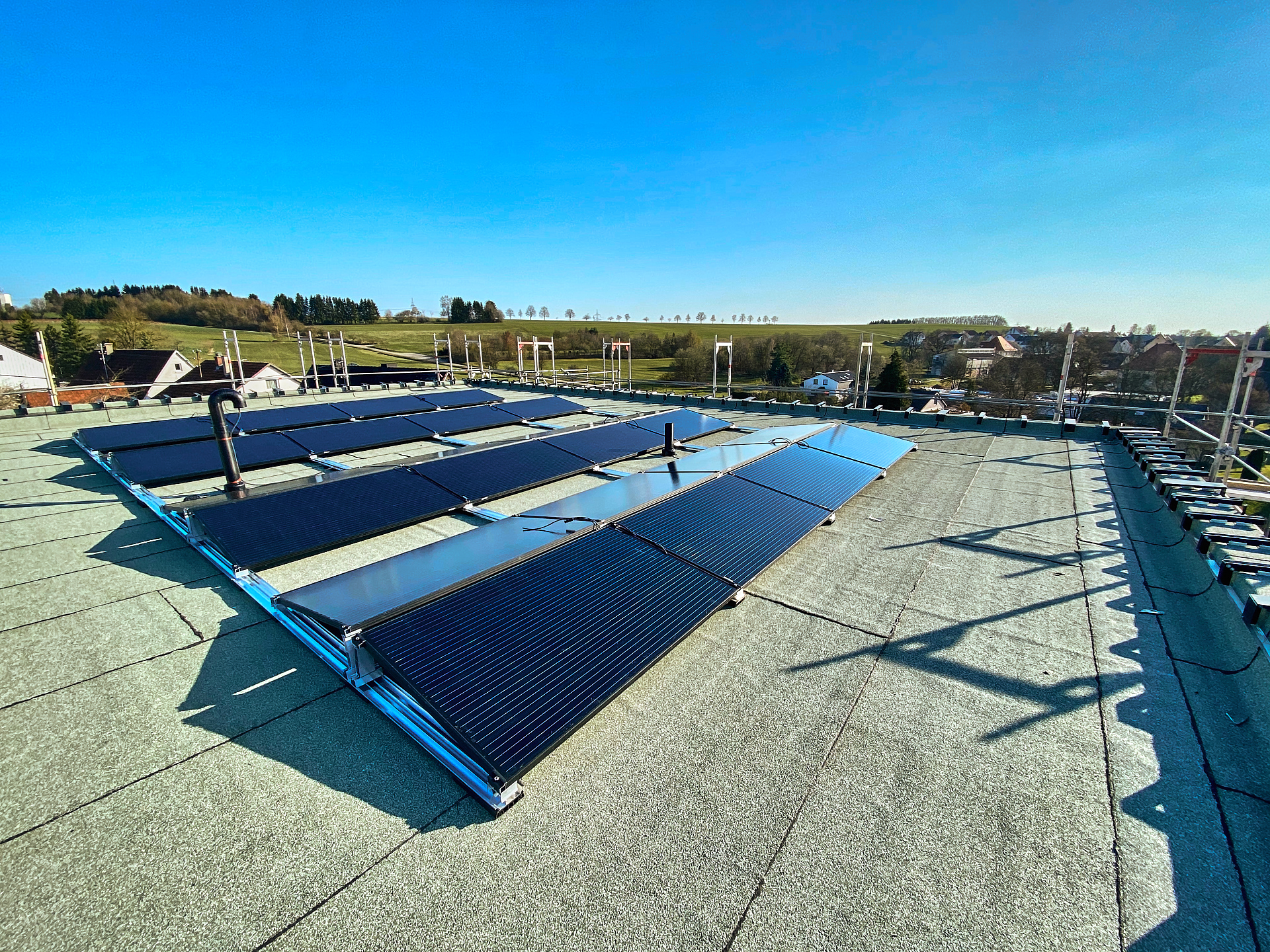

Die Männer haben heute richtig rangeklotzt. Die Fußbodenheizung ist im gesamten Haus fertig verlegt. Aktuell räumen sie zusammen. Eigentlich war ein Tag länger eingeplant.
Das schöne Wetter wurde auch genutzt um endlich Mal die Photovoltaik Panels aufs Dach zu bringen. Fertig aufgeständert aber noch nicht abschließend verkabelt.
warum hast du das Dach mit ner Schweißbahn bauen lassen??
