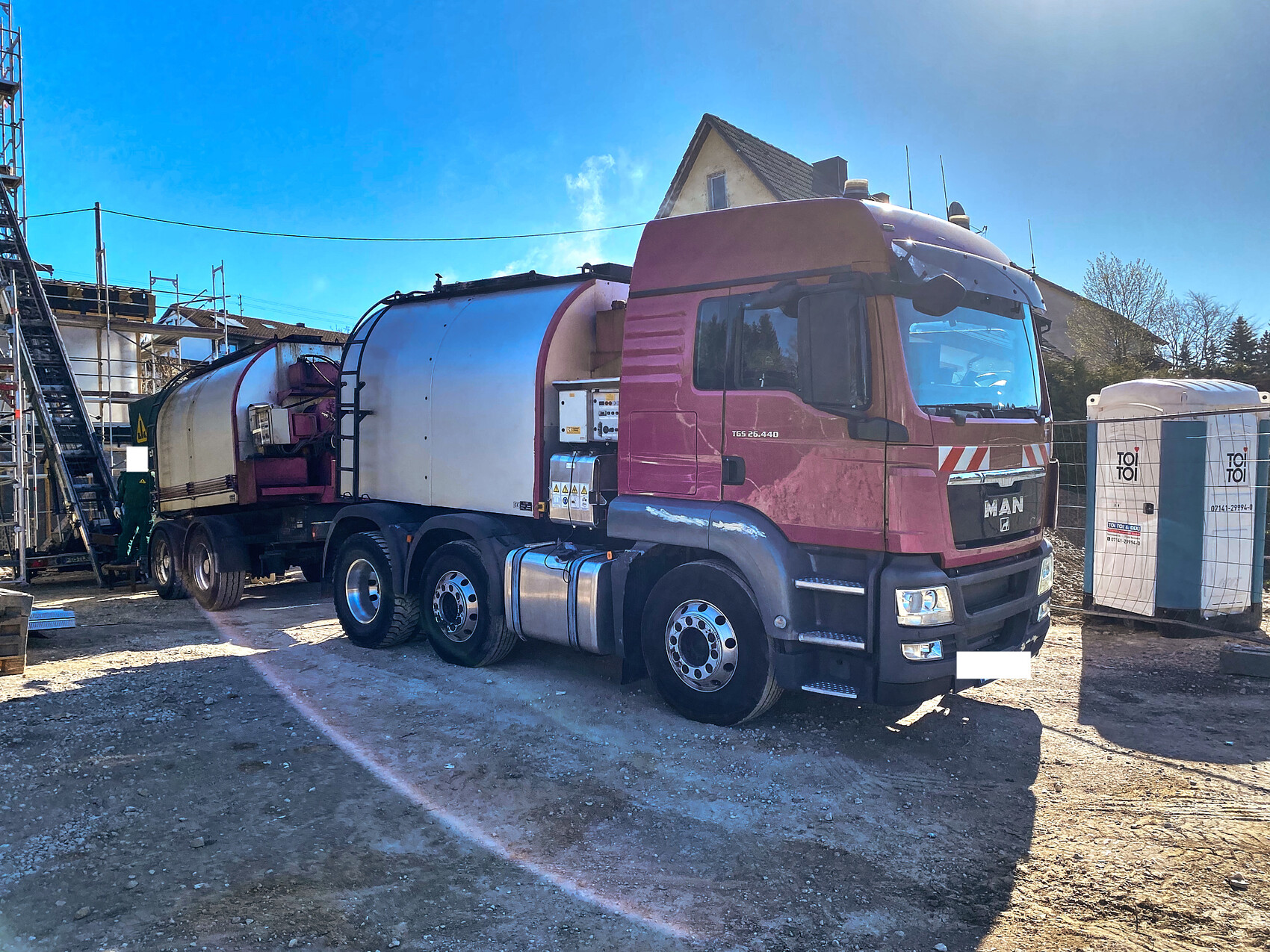

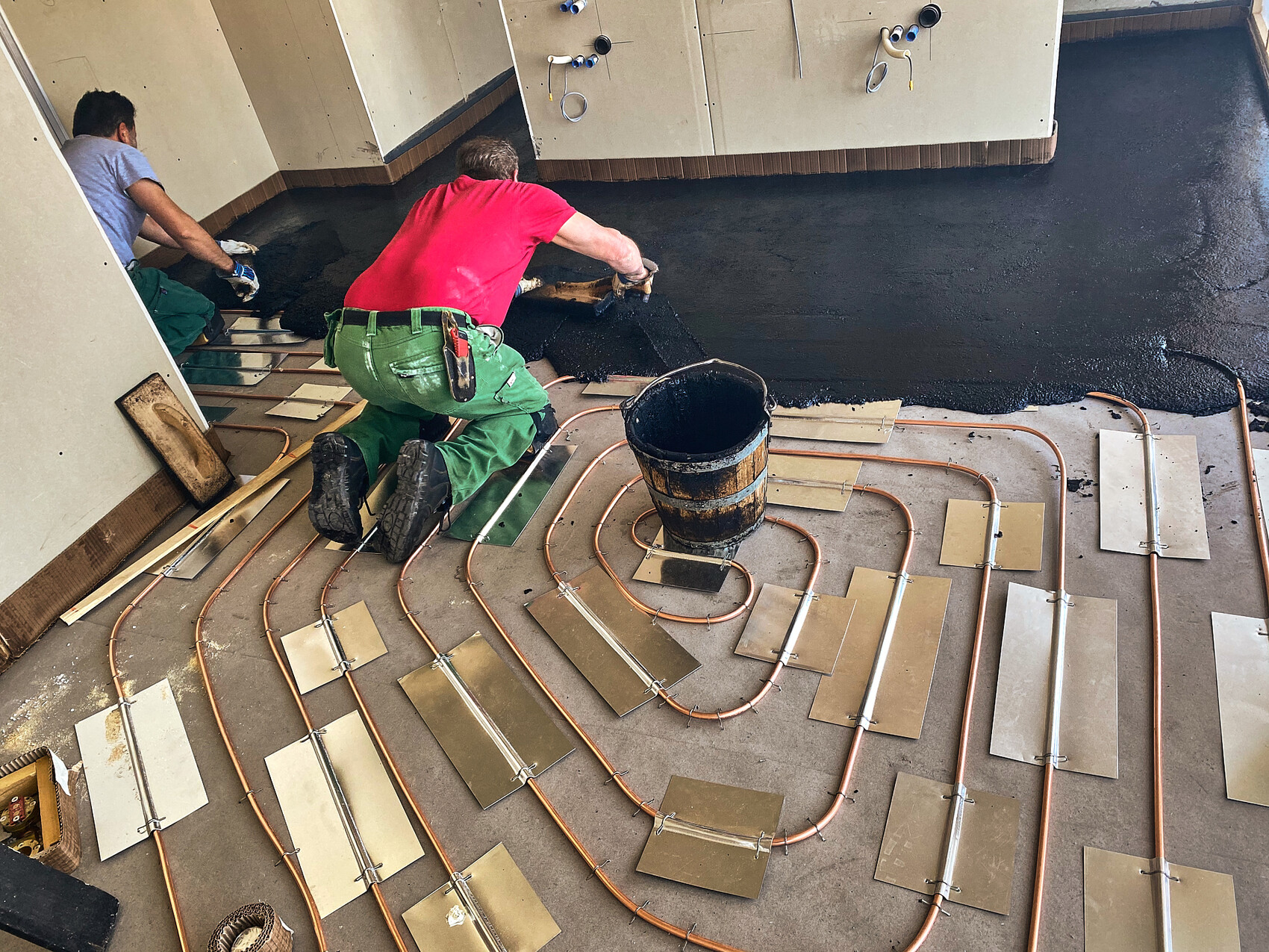

Heute wurde mit dem Fußboden begonnen. Da es nicht ganz üblich ist werde ich gerne ein paar Bilder zeigen.
Vor ein paar Seiten habe ich das ganze schon mal beschrieben.
Pünktlich um 8 Uhr stand die ganze Truppe da. Auf Grund der Komplexität ist aktuell ein Team mit 12 Mann am Arbeiten.
Mitgebracht wurde auch gleich der Schrägaufzug und der erste Lkw mit Asphalt.

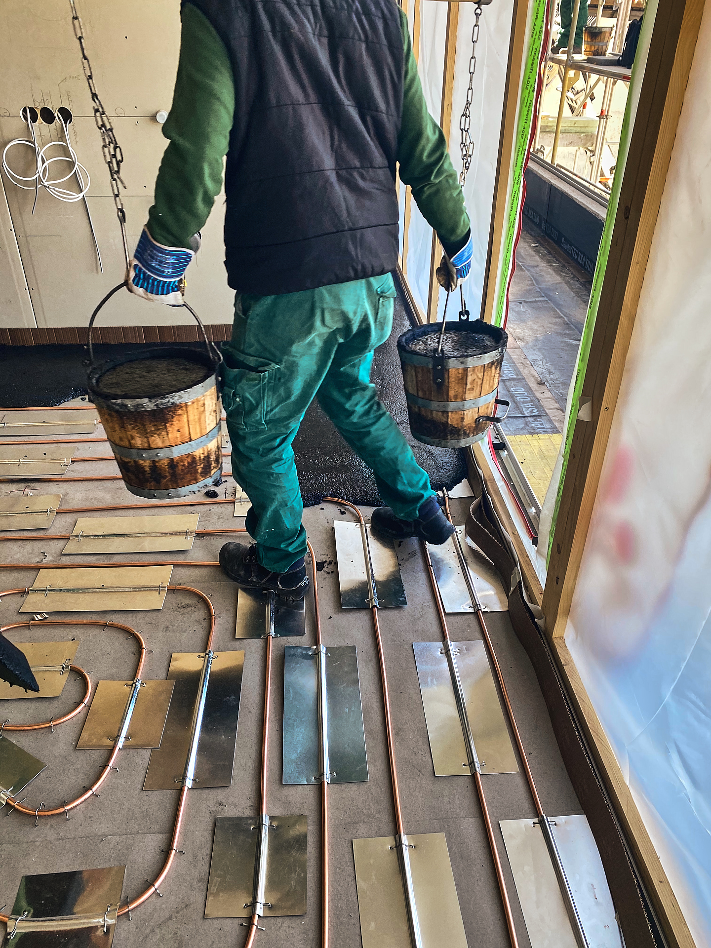

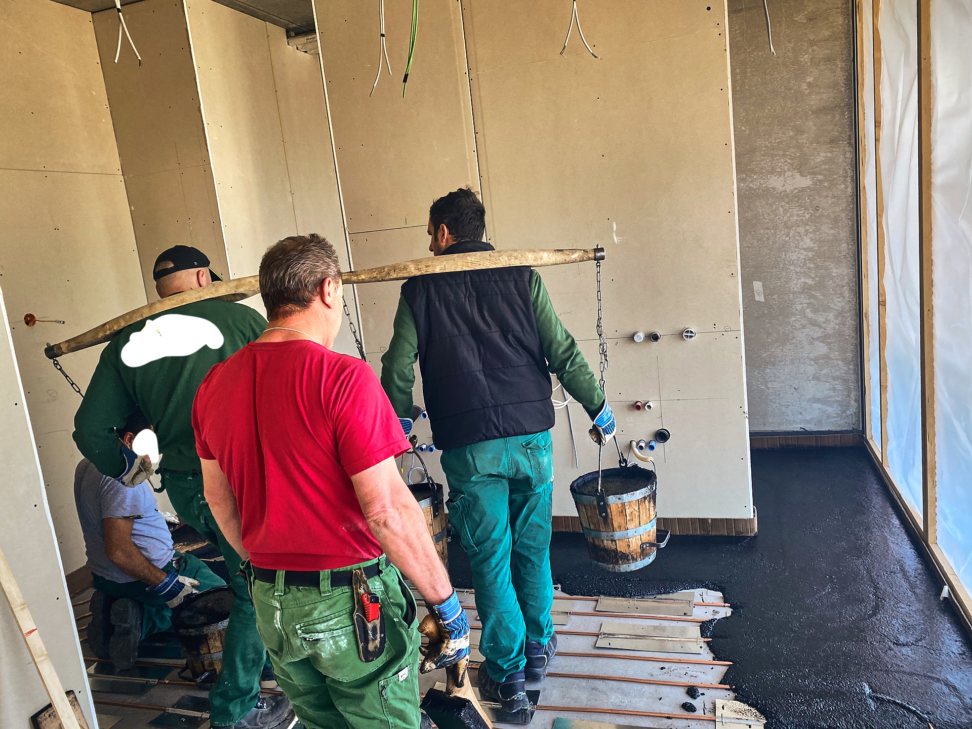

Zum Balkon des OGs wird der Schrägaufzug genutzt. Innerhalb des Hauses und auch später in die unteren Ebenen geht der Transport per Hand wie früher.
Die über 200° C heiße Masse wird ausgegossen und mit einem Stück Holz verschoben, geglätet usw.
Eine heftige Arbeit. Zu dem Gewicht, Temperaturen kommt auch noch der Geruch. Früher wurde der Asphalt noch mehr erhitzt. Dies ist aber aus mehreren Gründen nicht mehr erlaubt.
Aktuell handelt es sich um die erste Lage um die Installation am Boden zu verkleben.
Ziel ist es die erste Lage bis morgen Abend fertig zu haben. Zweite Lage bis Ende der Woche.

Die kommen da tatsächlich mit diesen altmodischen Holzeimern am Joch rein? Ist wahrscheinlich das einzige Material, was gut mit dem Asphalt zurecht kommt, oder? Schaut aber irgendwie wie aus der Zeit gefallen aus...
Wie gesagt, wäre optisch jetzt nicht so ganz meines, weil zu dunkel, aber so einen Boden kenne ich überhaupt nicht und ich bin gespannt, wie er letztendlich wird.
rick201814.04.20 16:56
Das ist ja nur die unterste Lage. Das ist der gleiche Asphalt wie manchmal bei Sanierungen genommen wird.
Erst nach der zweiten Lage und dem Schleifen sieht man das Ergebnis. Wird aber dennoch nicht dein Fall sein
Wir haben das Holz ja dann an der Decke.
Es ist nach wie vor die einzige Art es zu Verarbeiten. Nur der Transport und die Erhitzung sind moderner geworden. Die letzten Meter und das Einbringen ist immer noch gleich. #Knochenjob
