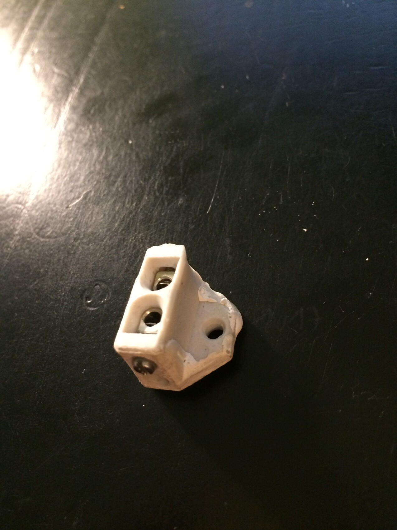

Soroka 05.07.17 16:14
Hallo Ashley, jetzt ist das Bild des Trafos sichtbar, als ich meinen Beitrag geschrieben habe stand da nur etwas mit IMGxxx.
Nun zu deinem Problem: Es ist halt nicht sicher ob die jetzigen Fassungen auch für 230V zugelassen sind. Bis jetzt waren sie ja nur mit 12V in Gebrauch. Da kannst natürlich andere Fassungen direkt mit 230V versorgen, aber das Problem wird dann natürlich der benötigte Platz sein. Vielleicht machst du erstmal ein Bild der Fassung damit wir eine Vorstellung bekommen. Und vielleicht schreibst du auch noch wieviel Platz nach oben zur Verfügung steht.
Mycraft 05.07.17 16:51
also wenn vorher 12V und jetzt 230V in der selben Fassung...das geht in der Regel nicht alleine schon wegen der Wärmeentwicklung.
Soroka 05.07.17 19:13
Das ist so nicht ganz richtig Mycraft. Verantwortlich für Wärme ist der Strom. Und der ist bei 12V höher als bei 230V. Zumindest bei gleicher Leistung. Aber das mit der Fassung stimmt natürlich. Ich wollte es nur nicht so direkt schreiben. Allein schon deswegen das man dann 12V Leuchten in eine 230V Fassung stecken könnte. Das Ergebnis ist meistens negativ.
ashley 05.07.17 21:15
Hallo, danke für eure Antworten. Im Anhang ein Bild der Fassung. Ich finde im Netz allerdings fast keine GU5.3 220 V Fassungen. Nur Lampen findet man hierzu. Ergibt das Sinn? Wie auch immer: meint ihr, die Fassung könnte zu einer 220V LED passen? Platz in der Decke ist ja genügend da - steckte vorher ja der große Trafo drin. Oder sollte ich lieber mit 12 V LEDs arbeiten und dann nochmal in Trafos investieren? Grüße Ashley
Kleiner weißer Klemmenblock aus Kunststoff mit Schraubklemmen auf dunkler Oberfläche
Mycraft 05.07.17 21:57
Haarspalterei.
man sollte immer Sachen einbauen, welche für dein einen oder anderen Zweck entwickelt wurden...
Willst du LED? Dann baue anständige LED-Leuchtmittel mit extra Trafo. Willst du 230V, dann nimm Halogen, Sparlampen oder etwas anderes.
230V Volt LED's in e14 e27 GU10 usw. sind jedoch eher eine Krücke um den Massenmarkt zu befriedigen...
