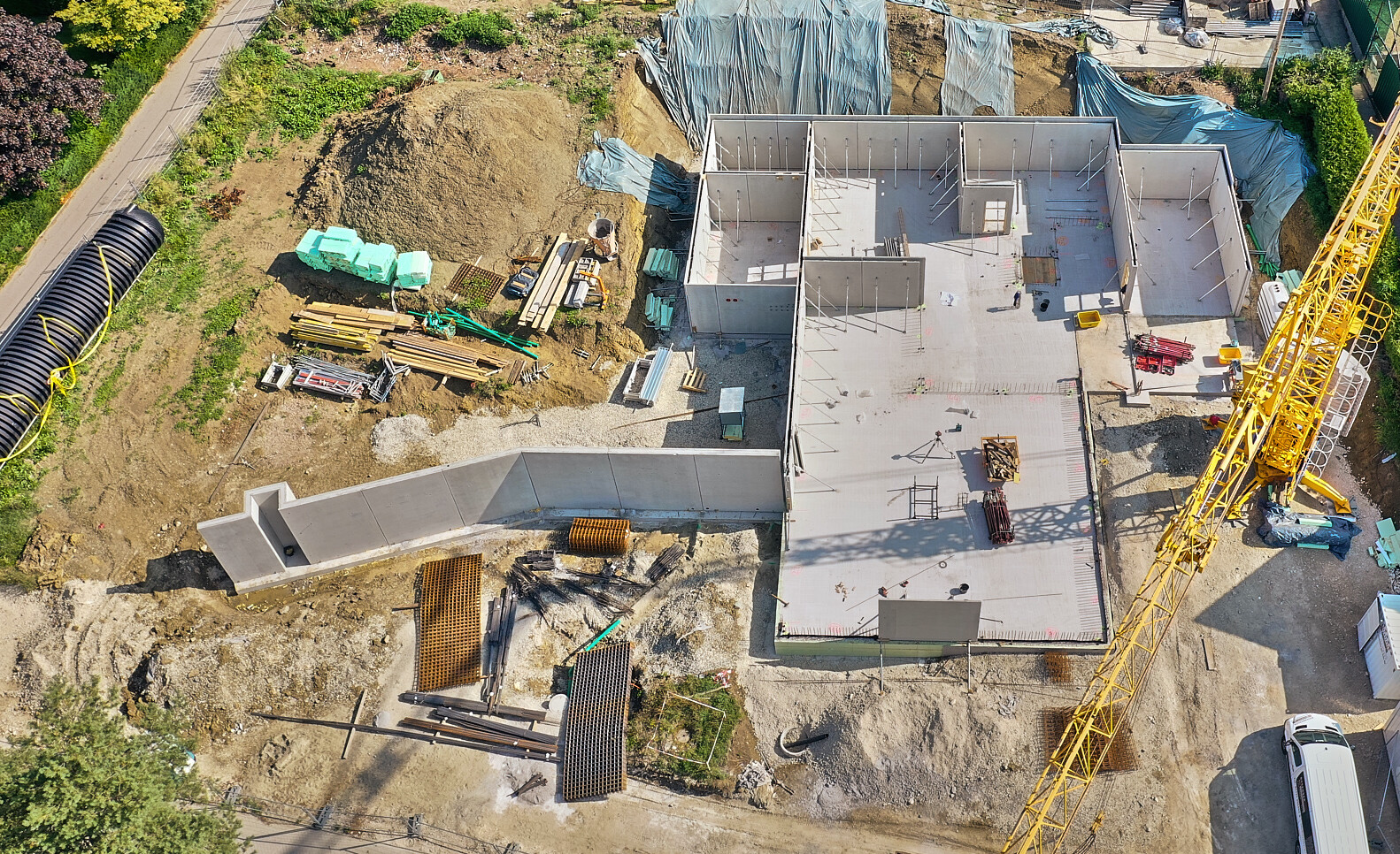

rick201830.08.19 14:57
11ant hat es sehr treffen formuliert. Massiver Ortbeton ist eine andere Nummer als Fertigteile.
Hier hat man Fugen und ein keine durchgängiges Bild. Matrizen die bei Ortbeton eingesetzt werden kann man auch bei Fertigteilen einsetzen. Dennoch ist es eine eine Doppelhohlwand die anschließend verfüllt wird nicht das gleiche.
Unsere Wände sind dann zwar auch aus Beton aber halt in mehreren Vorgängen gegossen, haben Fugen und sind gleichmäßiger (also nicht wie bei Ortbeton). Uns gefällt diese Optik und wir haben lange mit den Herstellern gesprochen, Muster gegossen...
Ortbeton war aus Kostengründen und auch wegen der diffizilen Fensteranschlüsse raus.
Heute Vormittag stand schon die Hälfte der Wände. Bis morgen sollten alle Wände im UG gesetzt sein. Läuft aktuell )
Vogelperspektive einer Baustelle: Fundamentbau mit Wänden, Materialstapeln, Kran und Planen.
11ant30.08.19 16:47
Ort- oder Transportbeton ist ein anderes Thema, Du meinst hier wohl baustellengefertigte Betonteile. Ich meinte vor allem, daß "Sicht"beton einen massiven Querschnitt meint, und keine Verblendung. Letztere müßte man eher als "Ansicht"beton bezeichnen.
Ich bin gerade zu faul zum Blättern: was ist das für ein "Schlitz" kurz hinter dem Beginn der Stützmauer - soll sich da ein Tor hineinrollen ?

rick201830.08.19 17:26
@Steffen80 Bei uns kommt ja außen auch eine Vorhangfassade (Aluminium-Cubond) in Betonoptik darauf.
Die Keramikplatten sind vermutlich Eternit. Ist etwas günstiger als andere Varianten.
@11ant in die Aussparung/Ecke in der Stützmauer kommt der Paketbriefkasten
