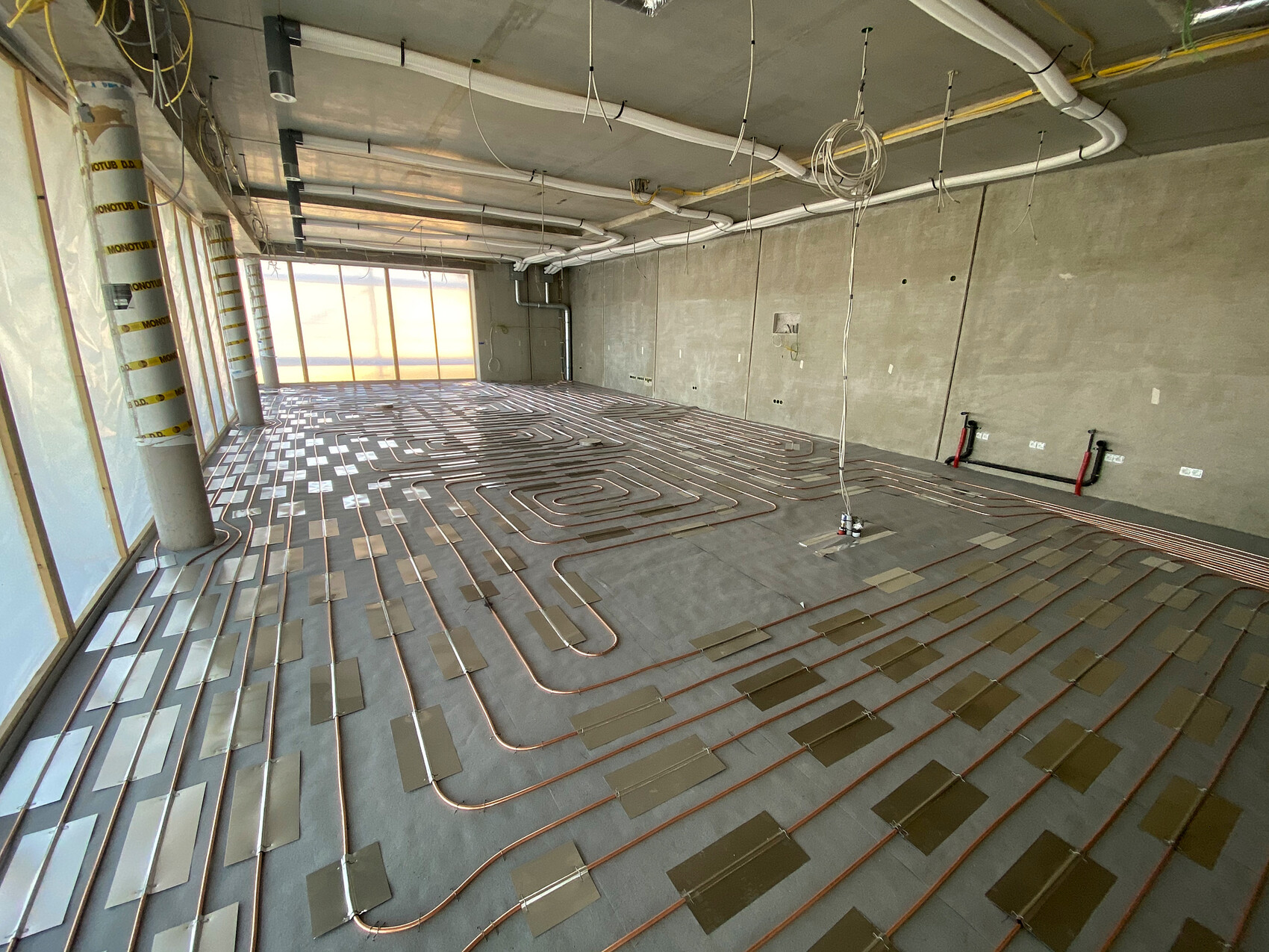

Die Männer haben heute richtig rangeklotzt. Die Fußbodenheizung ist im gesamten Haus fertig verlegt. Aktuell räumen sie zusammen. Eigentlich war ein Tag länger eingeplant.
Unbearbeiteter Innenraum mit Fußbodenheizung: Kupferrohre in der Bodenplatte, Kabel, Fensterfront.

Wird der Raum das Badezimmer??
Bookstar
07.04.20 19:15
Was sind das für Rohre und warum so weit auseinander? Habe ich noch nie gesehen.
V
vx220
07.04.20 19:22
Sieht mir aus wie direktverdampfer Technik. Ich glaube es wird auch zusätzlich über die Lüftung geheizt.
