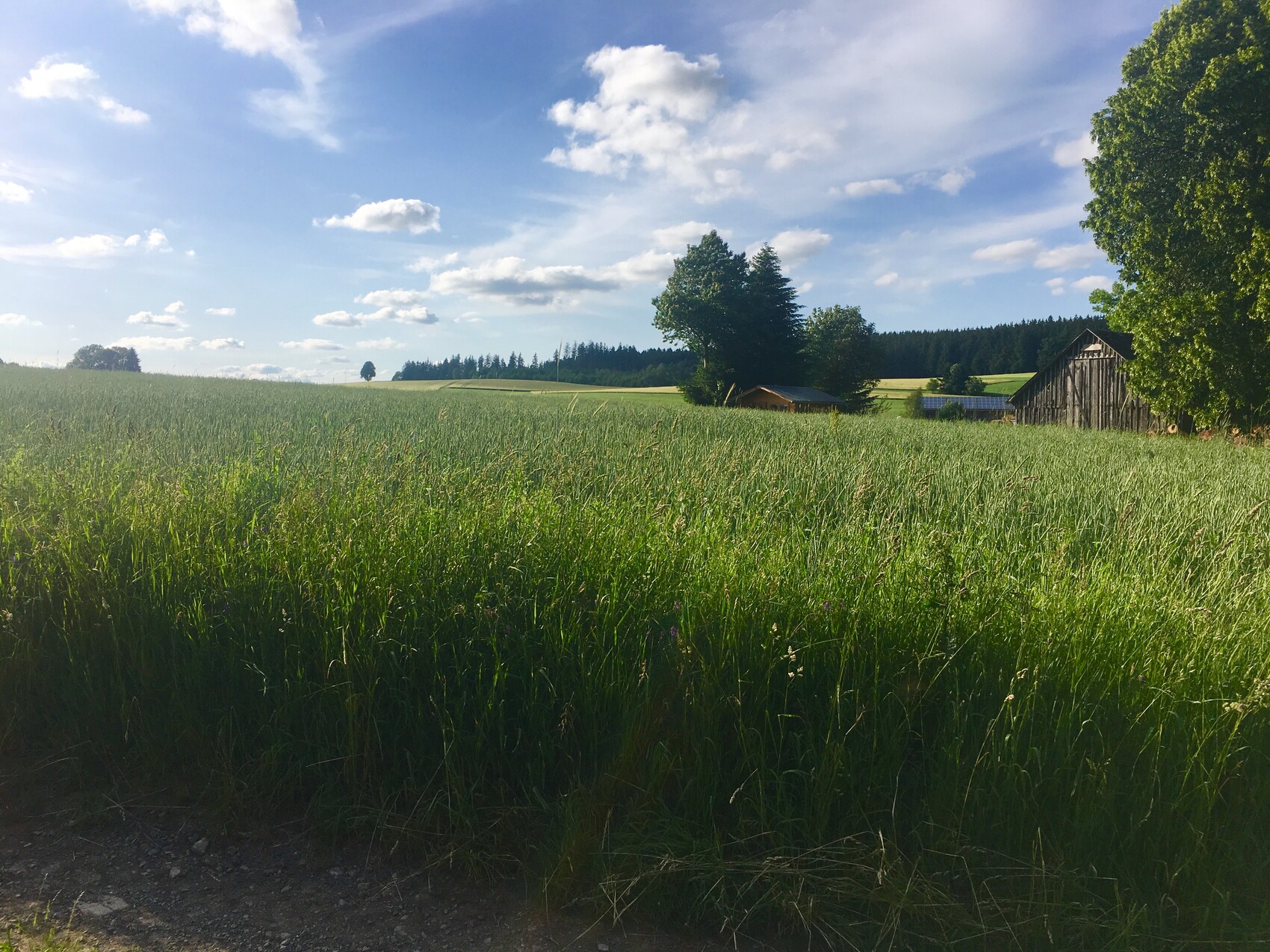

es war ein Dinkelfeld....

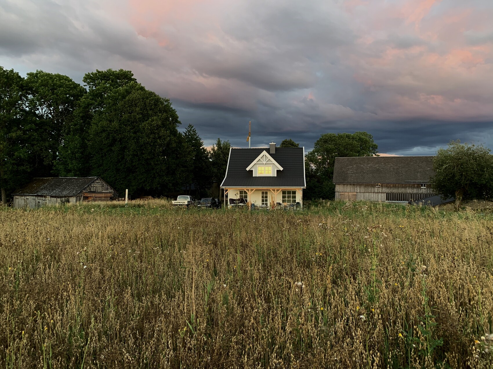

Du solltest Immobilienmaklerin werden. Auf den Fotos sieht es so aus, als würde das Haus ganz allein auf weiter Flur stehen, nach dem Luftbild kann man die Zulassung als Ortsbildabrundung dann doch besser verstehen.
Ja, das ist quasi unser Ausblick von der Terrasse - ins gefühlt unendliche...
