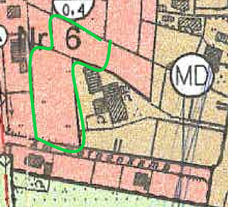

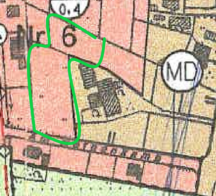

Gestern war ich beim zuständigen Bauamt und bin mit der Dame die Details durchgegangen. Der Tipp mit dem Flächennutzungsplan war Gold wert :).
Die Stadt wollte vor Jahren die Grundstücke schon abkaufen, was mir bekannt war. Proaktiv hat die Stadt scheinbar in diesem Zuge schon den Flächennutzungsplan geändert, was jedoch niemand auf dem Schirm hatte. Die Verkäufer wollten dann jedoch nicht mehr verkaufen, da die Stadt sich wohl ein wenig daneben benommen hat.
Nun ist die Fläche im Flächennutzungsplan schon als allgemeines Wohngebiet dargestellt (siehe Anhang).

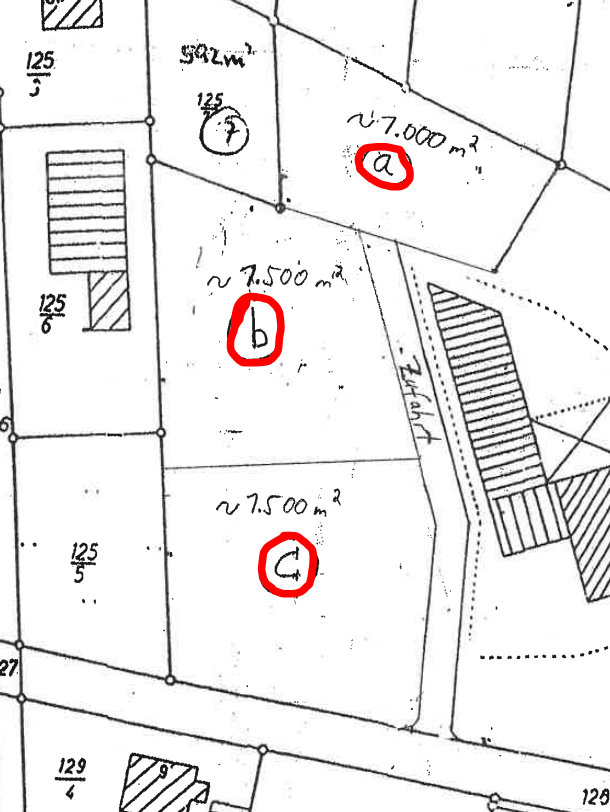

Nach ersten Gedanken haben wir uns eine Teilung in drei Grundstücke vorgestellt mit einer privat erstellten Zufahrt (siehe Anhang).
Als nächsten Schritt würden wir die Stellung einer Bauvoranfrage in Angriff nehmen und Bodengutachten erstellen lassen.
Allgemein hätte ich folgende Fragen:
  • Gibt es bestimmt Fakten/ Unterlagen, welche wir in unserem Fall eventuell nicht bedacht haben aber definitiv in die Bauvoranfrage gehören (vorhanden ist ein formloses Schreiben, Bauvoranfrage, Flächennutzungsplan, Skizze)?
  • Wie wäre die erneute Einschätzung eurerseits zu der dargestellten Sachlage bzw. Aussichten auf Erfolg?

Eine 4.000 qm Weidefläche ... als "Baulücke" zu bezeichnen, ist so ziemlich der Gipfel der blauäugigen Hoffnung.
ist denn die "Baulücke" Teil des Innenbereichs?
Die benachbarten bebauten Flurstücke auch?
Gibt's einen gleichartigen Bebauungsplan für die Nachbarflurstücke?
SInd alle Nachbarflurstücke als Wohngebiet eingestuft?
wenn alles mit JA beantwortet wird scheint mir die Chance ganz gut,
dass die Baulücke als Wohngebiet eingestuft (§34 ?) werden kann.

Dann wird der Verkäufer aber auch die Grundstücke nicht als Wiese verkaufen, sondern als Bauerwartungsland.
Er wird sie als Bauland verkaufen. Denn wenn 34 greift ist es eben kein Erwartungsland mehr
Als Tipp noch: Grundstücke müssen zur Erschließung erreichbar sein. Wenn ich das richtig sehe haben die hinteren beide keinen direkten Zugang zur Straße.
Noch zur Voranfrage: Umso weniger du fragst, umso schneller und einfacher die Antwort. Bsp: Ist das Grundstück mit der FlurNr. grundsätzlich bebaubar?
Ihr könnt auch mehrere Fragen formulieren oder sie aufeinander aufbauen lassen.
Umso tiefer du ins Detail gehst, umso mehr kannst du rechtsverbindliche später einfließen lassen.
Das wichtigste aus meiner Sicht wäre aber definitiv zu klären ob es Bauland oder eben Erwartungsland ist UND ob das dem Verkäufer bewusst ist.
