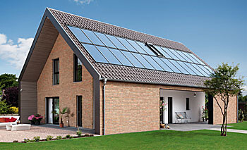

Das Schwörerhaus hat definitiv kein Carport. Das vorgezogene Dach um cm. 2 Meter schließt sich nach unten wieder, in der Mitte ist es offen. Somit entsteht neben zwei überdachten Höfen ein höherer Kniestock, rein imaginär sozusagen. Schummelst, aber Bauherren haben ihren geliebten höheren Kniestock.
Nochmal
vlt spielt die Traufhöhe in der Problematik gar keine Rolle? Das Schwörerhaus hat übrigens kein Carport
Die Definition der Traufe ist bundesweit gleich,
Ich denke, abgesehen von einer vorgegebenen Traufhöhe (ich habe es übrigens nicht gelesen, dass die Traufhöhe vorgegeben ist), dass das Bauamt einfach keinen höheren Kniestock haben möchte - deshalb der Vorschlag mit den Pfosten
Und hier noch mal das S.-Haus mit dem Eingangsbereich: Das Haus ist symmetrisch vom First aus auf der Giebelseite, also klassisch, die Außenwand selbst ist zurückgezogen, sodass ein höherer versteckter Kniestock entsteht.

Ich habe auch ein Gerichtsurteil gefunden, in welchem sinngemäß drinsteht, dass die Traufhöhe nirgendwo per Gesetz definiert ist. Aus diesem Grund wird in der Regel im Bebauungsplan festgeschrieben, was unter der Traufhöhe zu verstehen ist.(was hier im Thread bisher noch gar nicht beachtet wurde) Das widerspricht schon mal der Aussage von Bauexperte, dass das bundesweit gleich ist.
Weiterhin steht drin, dass oftmals der virtuelle Schnittpunkt der Außenwand mit der Oberkante der Dachfläche unter der Traufhöhe verstanden wird. Die Frage ist, was versteht das Bauamt im Fall des Schwörer-Hauses als Außenwand.

Beim, von Yvonne, geposteten Beispiel meine ich immer noch, daß beide Traufseiten identisch hoch sind; der Mix aus Verblender und Putz kann allerdings täuschen. Klarheit würde wahrscheinlich nur ein Bild der gegenüberliegenden Giebelseite bringen, da die Dachabschleppung an dieser Seite nach vorne offen gestaltet wurde.
