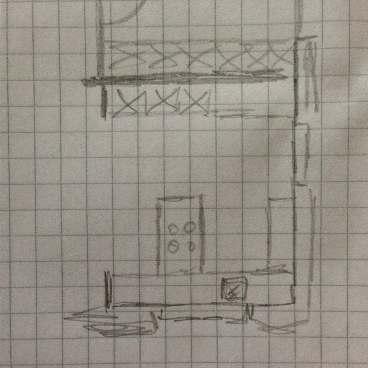

Küche würde ich auf jeden Fall spiegeln, inklusive Terrassentür (kommt der Ansicht zugute).
Wie würdest du die Küche spiegeln? So, dass die Terrassentür unten ist, ok. Sollte dann deiner Meinung nach auch die obere angedeutete Zeile nach unten und die Halbinsel oben an die Wand? Was die Ansicht angeht, so ist vor dem Hauswirtschaftsraum auf der nördlichen Seite ein Carport oder eine Garage geplant. Ob direkt an das Haus angebaut, weiß ich noch nicht. Aber dann ist das mit der Ansicht eh hinfällig, oder?

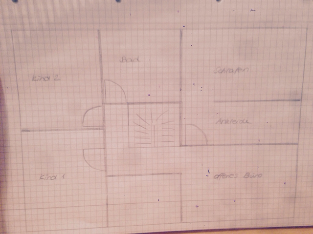

Oben natürlich die Tür zum Schlafzimmer weg und Zutritt über die Ankleide vorn.
Hat das bestimmte Vorteile oder ist es eine reine Geschmackssache? Meiner Frau und mir ist es lieber, wenn die Ankleide der Gefangenenraum ist.
Handgezeichnete Küchen-Skizze: Herd mit vier Brennern, daneben Arbeitsfläche und Kühlschrank.
So in etwa

Man kann jetzt zwar etwas hin- und herbauen an diesem Entwurf, dennoch wäre für mich die Frage:

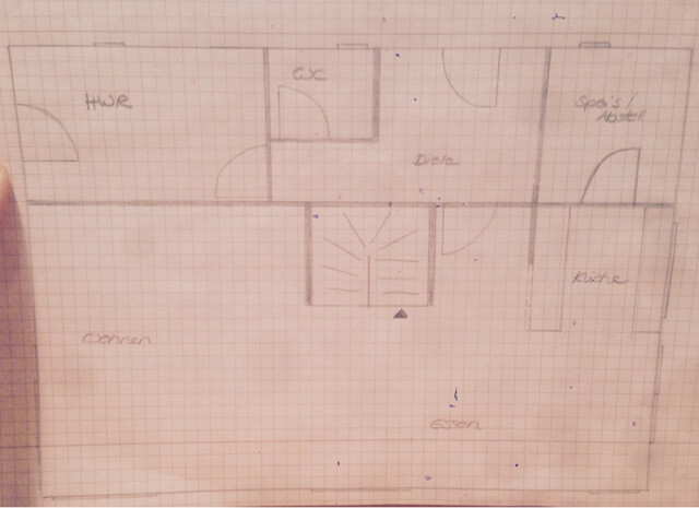

So als Grundidee hätte ich diese hier. Terrasse auf Ostseite zum See und auf Westseite (Abendsonne).
Carport neben den Hauswirtschaftsraum in den Westen. Das ist aber nur auf die Schnelle gezeichnet. Ob das so wirklich passen würde muss vom Profi geprüft werden.

Nun denn: immerhin ist die Info, dass Ihr noch frei seid, wenn es um Entwürfe geht. Was hat der GÜ denn so an Typenhäusern im Angebot? ich kann mir vorstellen, dass da eine freie Planung nicht gewünscht ist bzw ihr Euch an Rastern oder vorhandene Größen orientieren solltet, damit die berechneten Statiken übernommen werden können...
Wenn im Osten ein See ist und ihr das Grundstück tatsächlich Teilen wollt, so würde ich ebenfalls weit Richtung Osten bauen. Vorab aber darüber informieren ob eine Teilung überhaupt möglich ist und wenn ja was beachtet werden muss.
So sehe ich das auch: Haus mit Blick auf See, im Westen Fenster für die Sonne, eventuell Ostausrichtung mit dem Wohnbereich... wenn man denn überhaupt den See sieht??
