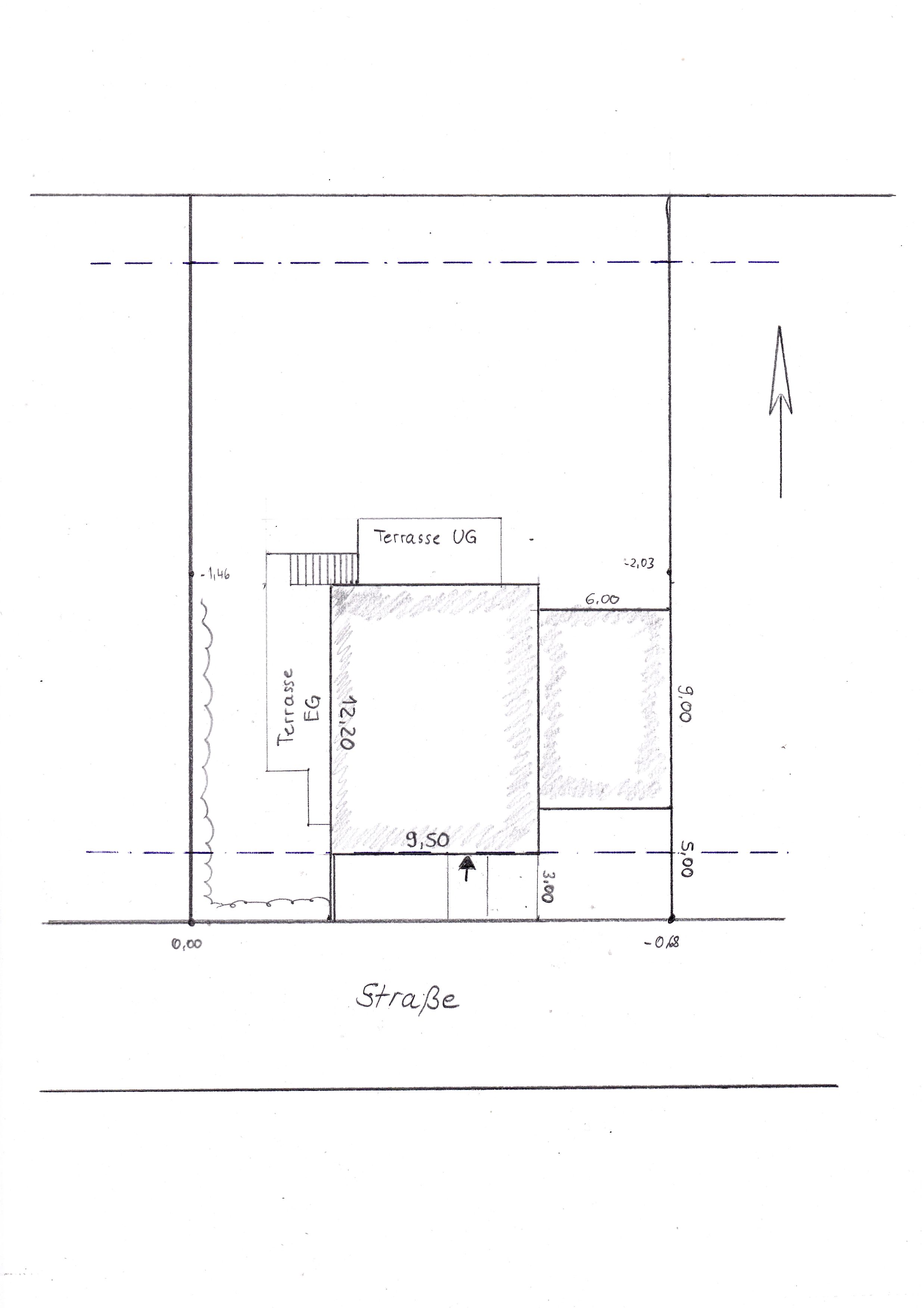

Die Straße ist im Süden (unten im Plan), der große Abstand der mich stört (oben im Plan ) ist Norden.
Is ja jetzt egal ob es ein Drehen / Zurückdrehen oder was auch immer ist….wenn man die Firstrichtung des gezeigten Plans ändert….
Und danke aber auch fürs übersetzen…
„Welche Optionen ergäben sich denn theoretisch für euch, mit einem um 90° gedrehten Haus so weit wie möglich nach vorne auf's Grundstück zu kommen.“
Das wäre überhaupt kein Problem, wir müssten zur Strasse hin lediglich die 7,30m/2 (H halbe) = 3,65 m Abstand halten , auch im Osten z.B. dann, und 1H Abstand (ca 7,30) dann im Norden und Westen, dann platziert sich das Haus so weit vorne wie möglich. Ergibt maximal viel Garten (im Norden und Westen) mit Westsonneneinfall.
Ausnahme brauch ich trotzdem fürs Auffüllen.( Zwischen Straße und Terrasse derzeit nur auffüllen erlaubt, dann komme ich nicht zur Tür rein wenn die zB im Osten wäre).

ich stelle wenn ich daheim bin mal eine 3D Zeichnung rein....da erkennt man es vielleicht besser dann....

Zum Nordgarten. Wir haben einen reinen Nordgarten und dazu noch ein 11 m hohes Haus. Trotzdem haben wir von Mai bis September genug Sonne im Garten, so dass wir den ganz normal bepflanzt haben und auch so gut wie jeden Abend nach der Arbeit die Terrasse genutzt haben. Wir haben am Wochenende auch dauernd auf der Terrasse gefrühstückt, allerdings nicht in direkter Sonne. Gerade im Sommer steht die Sonne so hoch das der Schattenstreifen am Vormittag sehr schmal ist und am Nachmittag nicht mehr vorhanden ist. An eurer Stelle würde ich den Abstand von Haus und Nordgrenze so groß wie möglich gestalten, dann werdet ihr im hinteren Teil des Gartens keinen Unterschied merken. Wir reden ja von einem Einfamilienhaus und nicht von einem Mittelgebirge.
Immerhin wäre euer Südgarten ja auch der Nordgarten des Hauses gegenüber, usw....

Kurze Zuwegung, Garagenzugang über Abstellraum möglich, bodentiefe Fenster vom UG in den Garten, Terrasse EG zum Garten hin als Balkon (oder unterbauen, oder UG vergrößern), keine Grundrissveränderung nötig, keine Befreiungen nötig.
Skizzenhafter Grundrissplan eines Grundstücks mit Terrasse und Straßenausschnitt.
