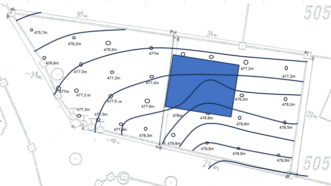

hanghaus2023
Ohne Umgebung kann man hier wirklich nichts sagen. Zeig doch mal den Plan mit Luftbild aus dem Bayernatlas mit Umgebung. Radius mindestens 100m. Fotos vom Grundstück sind auch recht hilfreich. Die Strasse hat ja Bereiche ohne Gefälle?
hanghaus2023
Nach Deinen Angaben sollte das Gelände so verlaufen.
Grundriss eines Grundstücks mit blauem rechteckigem Pool, Kurvenlinien und Messpunkten.
Sehr steil im Bereich der Garageneinfahrt. Damit funktioniert eine Grenzgarage schlecht.
Unlogisch ist, dass an der Strasse so unregelmässiges Gefälle besteht.
Die Positionierung ist echt nicht so easy.
