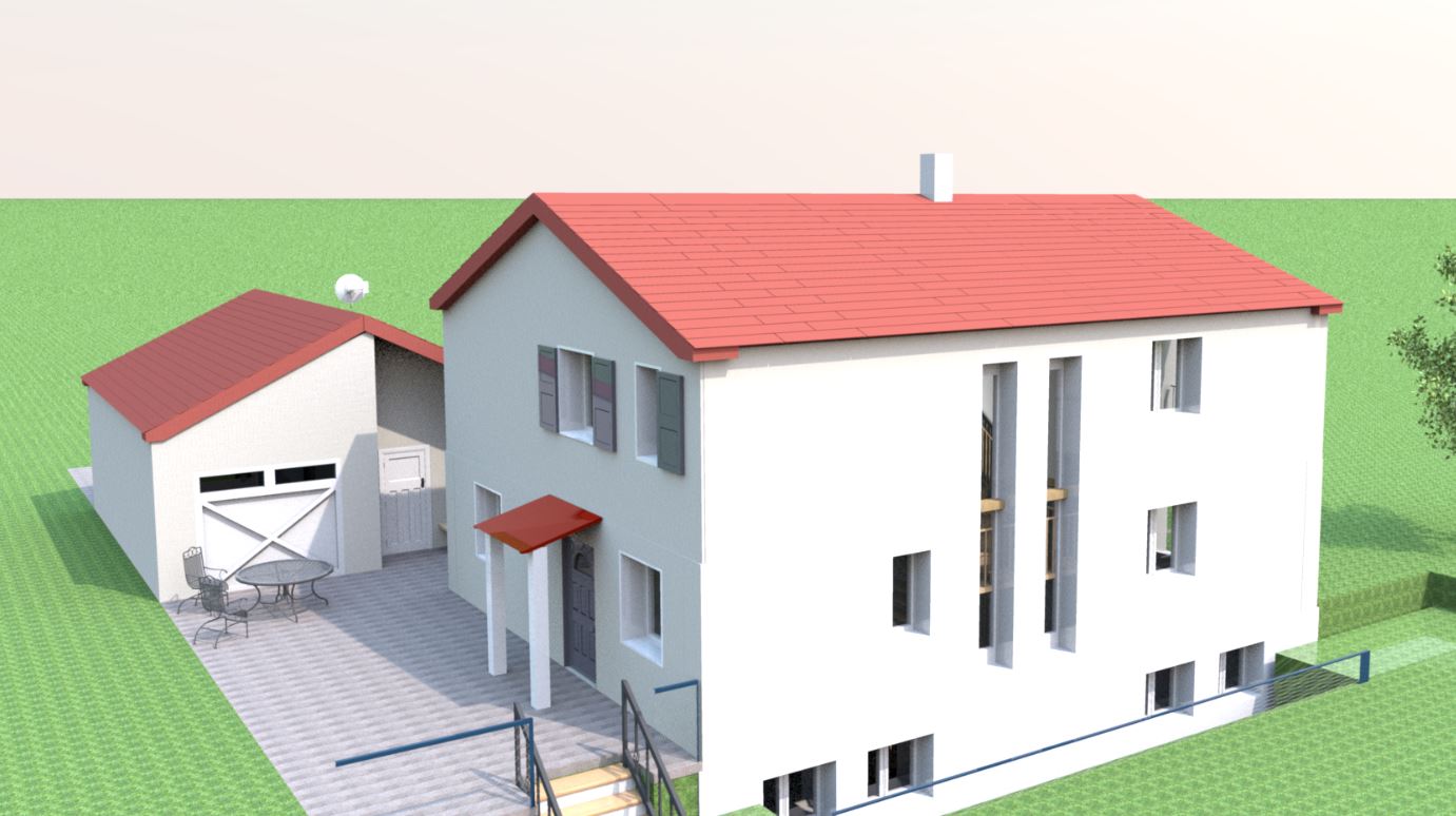

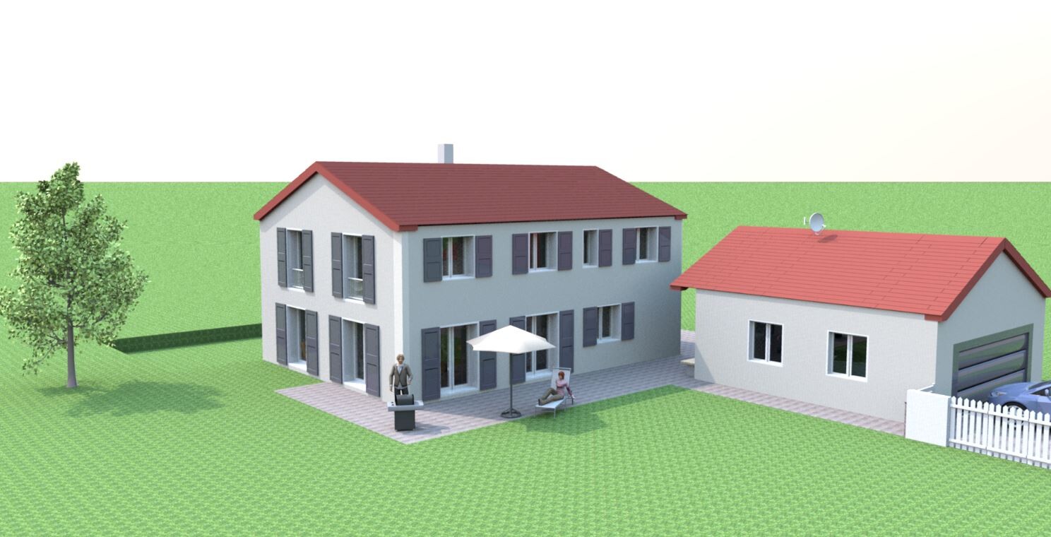

Derweil anbei wie gewünscht Plan der Nachbarbebauung, Grundstück und unser jetziger Plan als 3D.....
schön! Besonders gefällt mir der Mann am Grill und die Dame des Hauses auf der Liege.
... Moment mal,... im Schatten! Die Sonne also doch im Norden? ... und die Garage geschrumpft ... und wo ist nur der Hang geblieben...
Entschuldigung Jana, so langsam glaube ich, Du bist ein Troll.

Wieso beleidigst du mich jetzt? Das ist der Plan wie ich es gerne hätte und sorry dass ich in dem 3D Programm kein Superexperte bin....der Hang fängt hinter der Treppe an .....das ist ja wohl ganz klar auf der Südansicht zu erkennen da hab ich eine Aussparung als Hang reingemalt.
Hallo Jana,
das ist leider nicht hilfreich.
a) ist das Grundstück mit seiner Topologie nicht so visualisiert, dass ICH ( vielleicht können andere mehr ) mir irgendwas vorstellen kann.
b) soll das nicht die favorisierte Südterrasse sein? Wo kommt der Schattenwurf her? Hier stimmt was nicht!?
