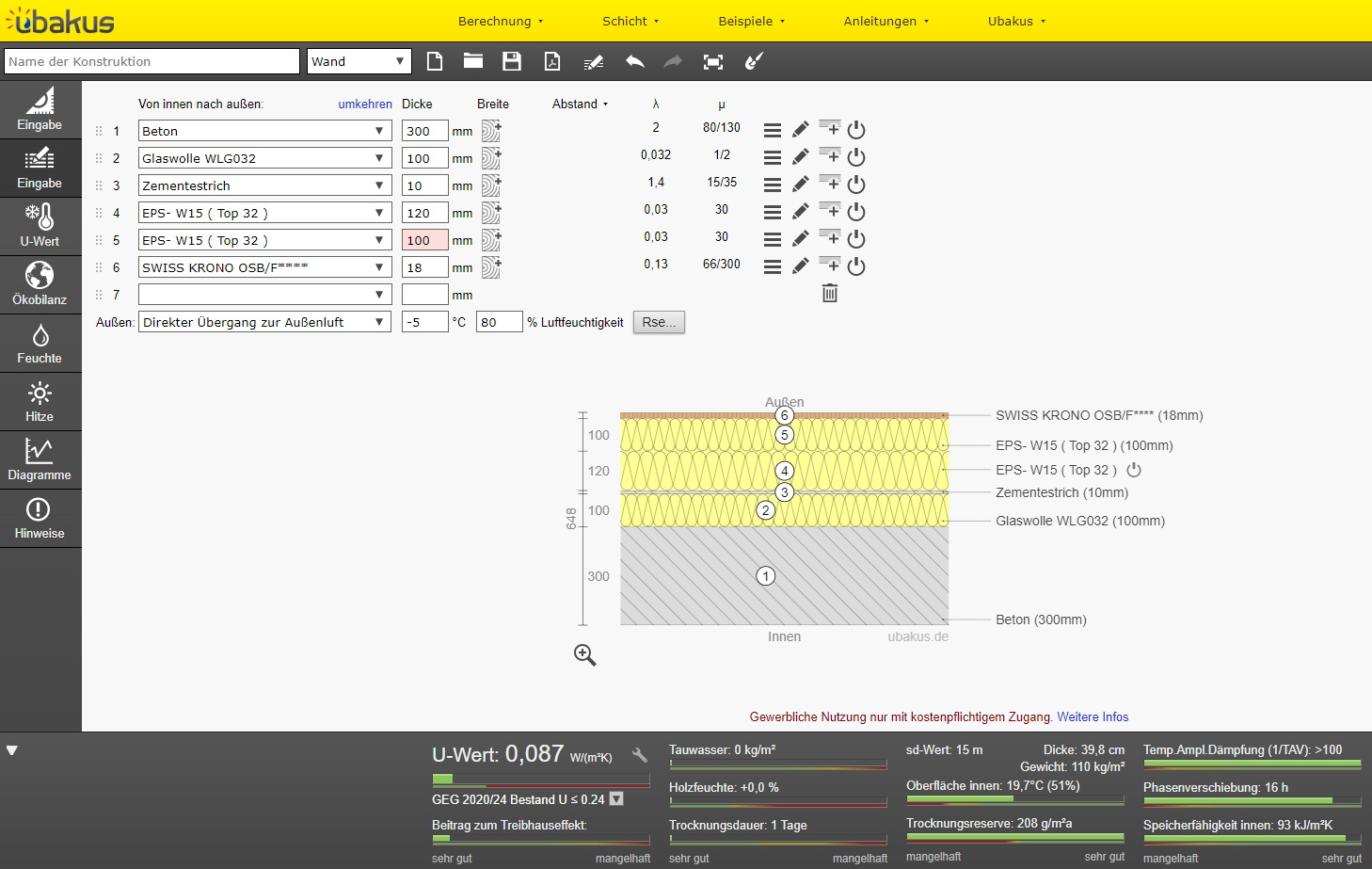

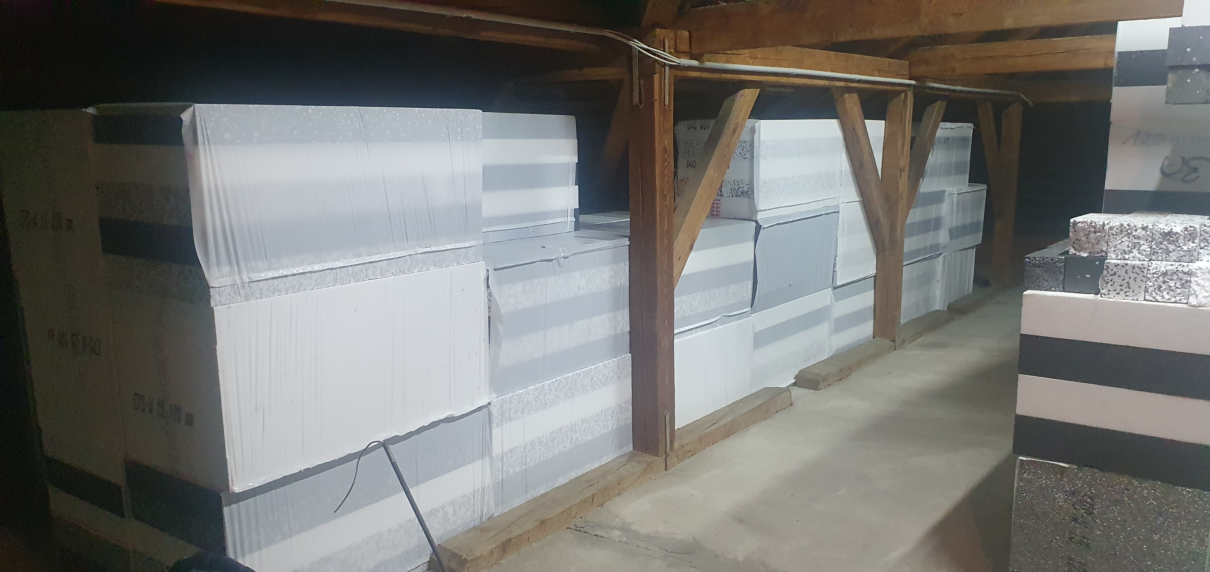

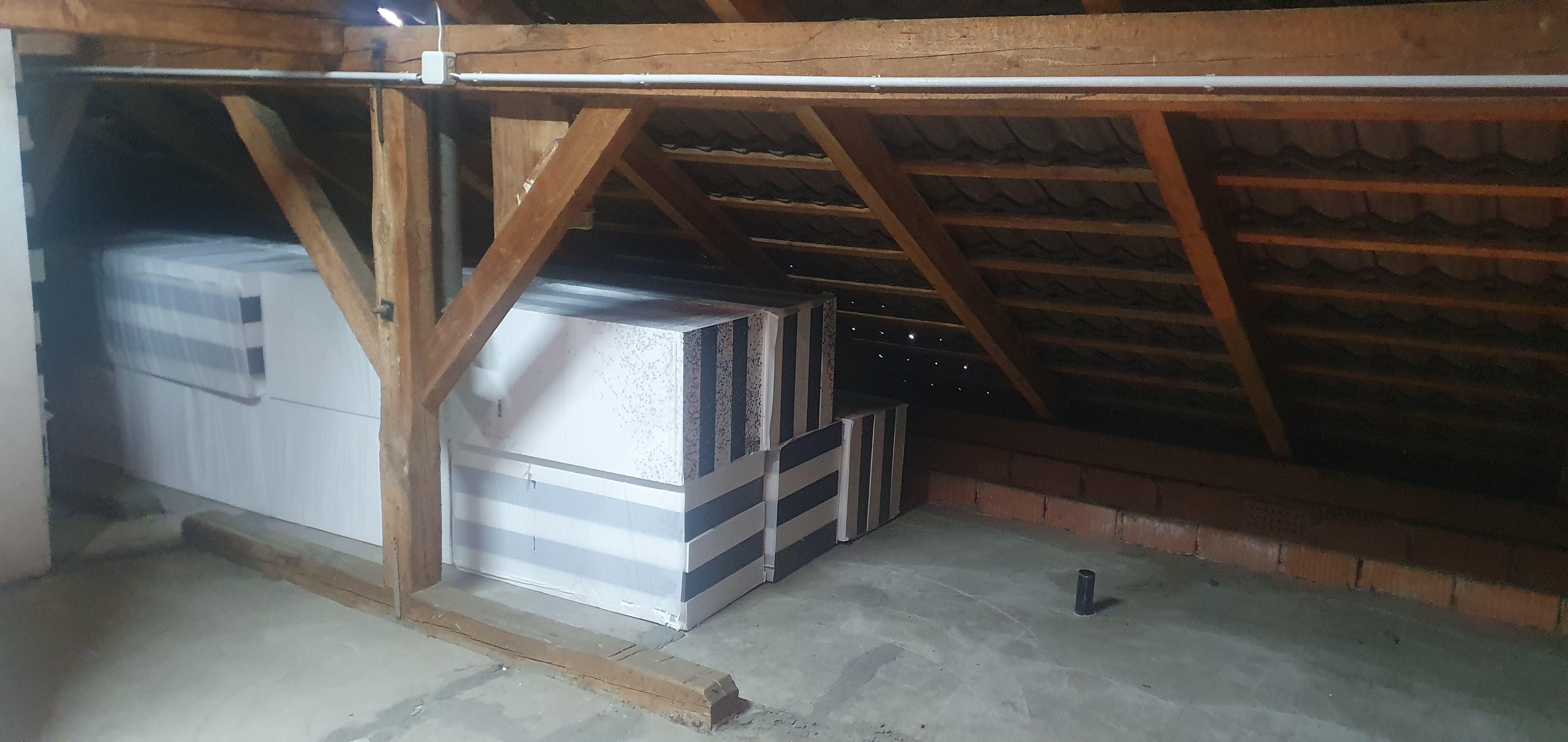

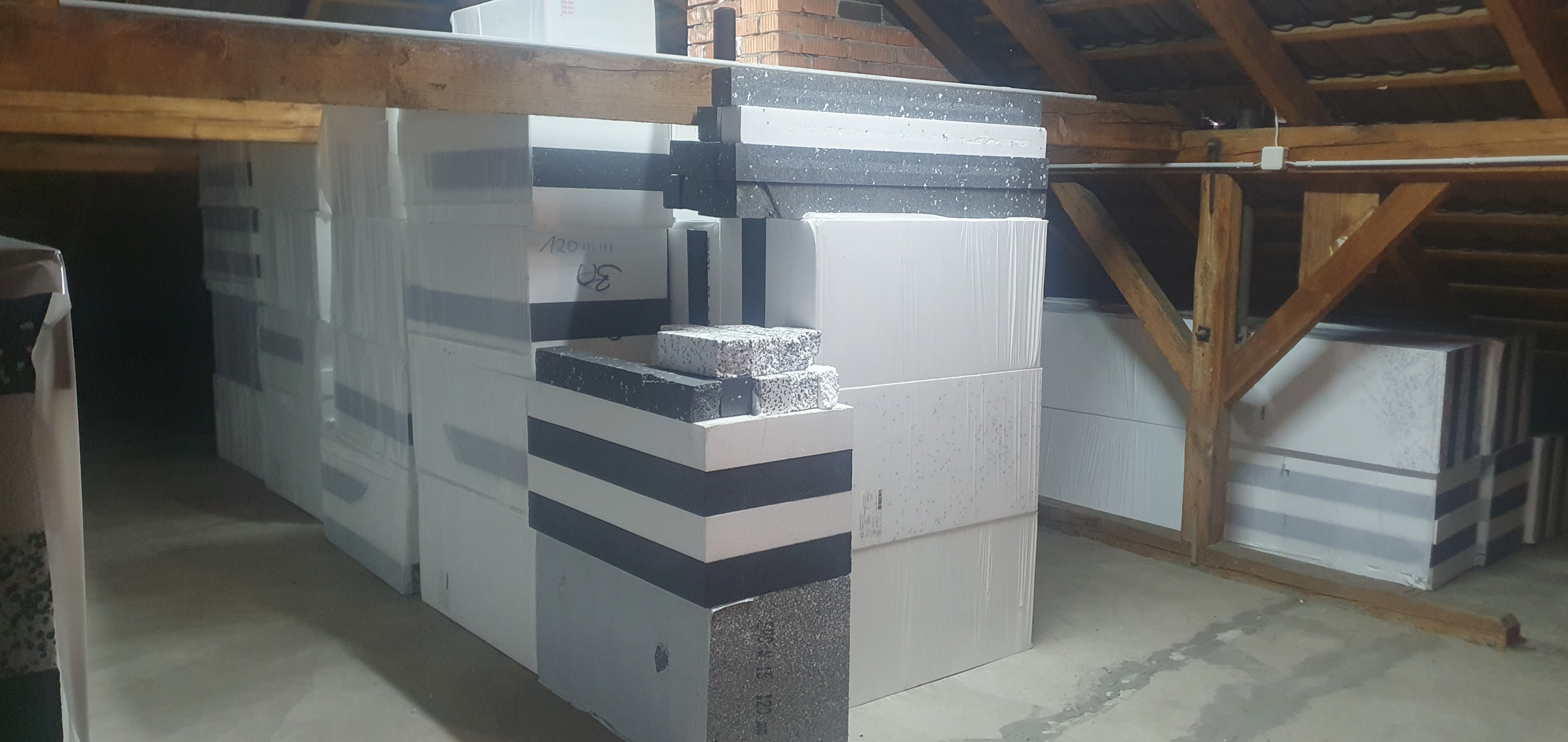

Hallo, ich habe zwar schon eine Dämmung am Dachboden, jedoch wurden vom Energieberater 22cm Hartschaumplatten EPS-W15 (10cm und 12cm) vorgeschrieben.
Die Dachbodentreppe wird durch eine neue, welche am Deckel isoliert ist ersetzt.
Es befinden sich derzeit ca. 10cm Dämmwolle und Estrich auf dem Dachboden. (Begehbar)
Es handelt sich um eine Stahlbetondecke
Die Hartschaumplatten sollen auf dem bestehenden Estrich verlegt werden und darauf dann noch OSB Platten um das ganze begehbar zu machen.
Ich möchte wissen, ob eine Dampfbremse bzw. Zugluftabdichtung verlegt werden muss, bevor das Styropor darauf ausgelegt wird.
Damit der Dachboden wieder begehbar wird, möchte ich OSB Platten (18mm) auslegen
Bitte um Ratschläge
