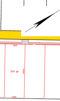

Größe des Grundstücks: 919m2 (mit Einschränkungen, z.B. muss im hinteren Grundstücksteil eine Ausgleichfläche mit bestimmter Bepflanzung auf über 7m angelegt werden)
Hang - nein, oder höchstes minimal
Grundflächenzahl: 0,25
Geschossflächenzahl: (konnte ich nicht in den mir vorliegenden Dokumenten finden)
Baufenster, Baulinie und -grenze: vordere 20m straßenseitig
Randbebauung: nein

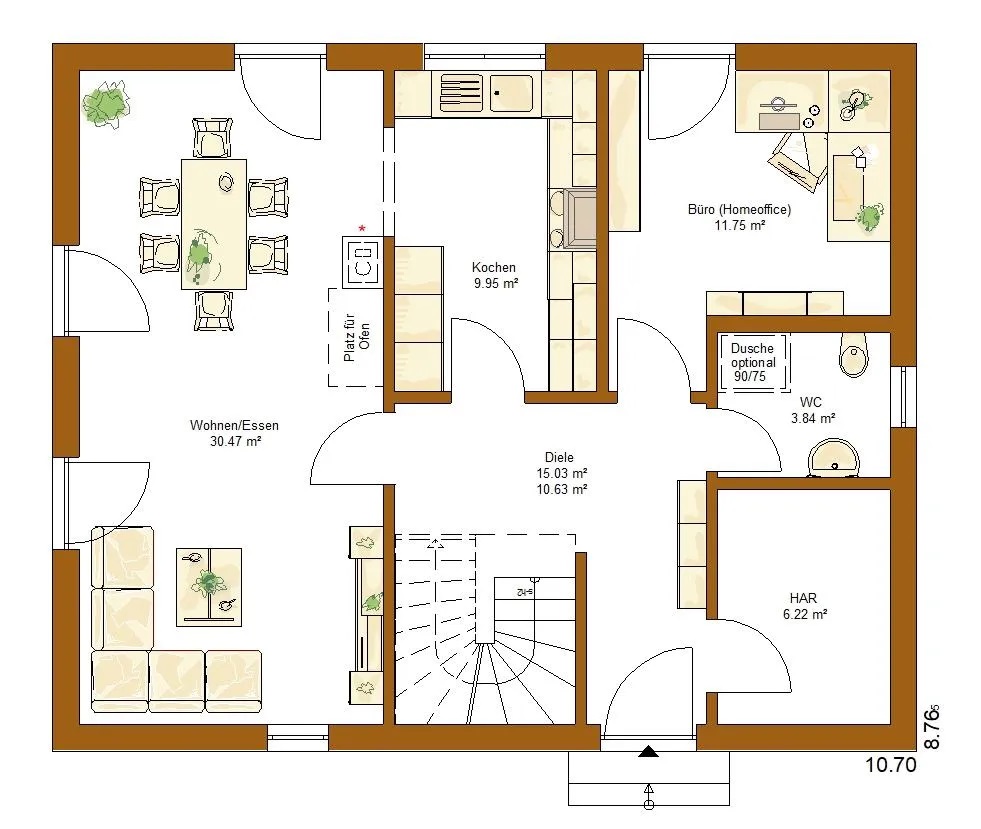

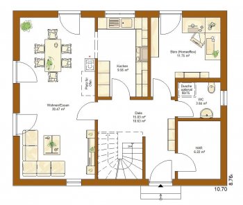

weitere Wünsche/Besonderheiten/Tagesablauf, gern auch Begründungen, warum dieses oder das nicht sein soll: wichtig wäre eine beheizte Werkstatt für Fahrräder. Unsere Überlegung ging dahin, im EG ein "Gästezimmer" zu planen, das eine Außentür/Terrassentür bekommt, über die das Fahrrad direkt reingebracht werden kann (Auch wäre denkbar, von dort aus direkt mit dem Rennrad zu starten und durch diese Nebentür auch wieder reinzubringen. Für diesen Anwendungsfall wäre ein kurzer Weg zum Bad im EG (mit Dusche) auch schön. )

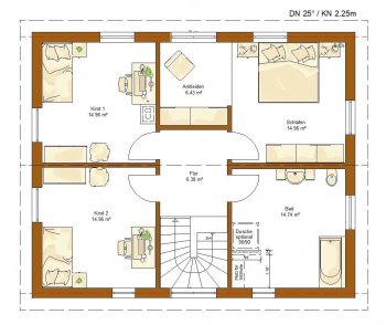

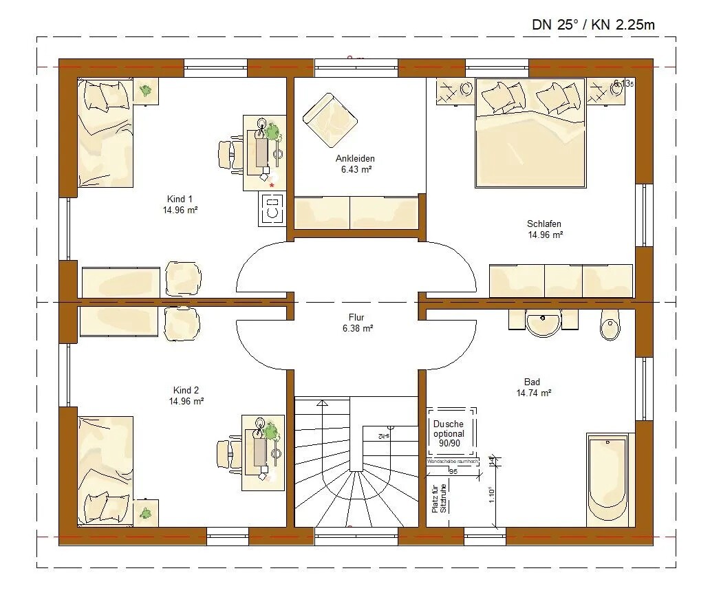

Die Idee wurde uns als Alternative zum Keller gezeigt um Kosten zu sparen. Hätte aber den Nachteil, dass wir deutlich größer bauen würden als wir im OG Platz benötigen. Typische Grundrissbeispiele haben ja oben 2 Kinderzimmer + Elternschlafzimmer und Bad. Unsere Büros müssen nicht so groß sein. Denkbar wären evtl 3 "Kinderzimmer" sodass ein weiterer kleiner "Hobbyraum" entsteht.
Von wem stammt die Planung:
-Hausunternehmen, ist ein Standardgrundrissbeispiel
Was gefällt besonders? Warum?
- Wir bekommen alles unter, Küche an Wohn/Esszimmer (ggfls könnte die Küche sich noch weiter "Ausbreiten" über Kochinsel?
Was gefällt nicht? Warum?
- OG passt nicht so recht, es fehlt noch die Tür zur "Werkstatt", Fenster und Fenstertüren haben wir erstmal noch nicht genauer betrachtet, wir sind noch bei der groben Aufteilung.
Preisschätzung laut Architekt/Planer: noch nichts detailliertes bekommen, aber mit unserem Budget wurde uns sowas vorgestellt. Wenn ich mit den hier oft veranschlagen 3000€/m2 rechne komme ich aber nicht mehr hin, das passt auch zu unserem Gefühl, dass das Haus zu groß für uns ist.
Persönliches Preislimit fürs Haus, inkl. Ausstattung: Ca. 400k für alles außer Grundstück
favorisierte Heiztechnik: Luft-Wasser-WP mit Fußbodenheizung, wir würden gern Photovoltaik nutzen
-könnt Ihr verzichten: Keller. Kamin, Platz im OG, Werkstattraum, sofern wir eine andere (wintertaugliche) Lösung finden, Außenanlagen außer Regenwasserzisterne
-könnt Ihr nicht verzichten: 2 Büros, 2 Bäder bzw. mind. 1 Gästebad
Standardentwurf vom Planer? ja
Bessere Ideen gern, wir hatten eigentlich vor einen ganz Standardmäßigen Grundriss über einen großen GU zu bauen, wie er im Katalog steht, in der Hoffnung das wenig Zusatzkosten entstehen und hoffentlich auch nicht viel schiefgehen kann.
Nur passte das dann mit einem Keller nicht mehr richtig bzw mit der Anforderung für die Fahrräder. Das Grundstück ist auch eher schmal, aber länglich, wenn wir Platz für einen Doppelcarport oder eine Doppelgarage (Planrechts an der Grundstücksgrenze, wo die Ausfahrt ist) neben dem Haus wollen passt auch nicht jede Hausgrundfläche gut drauf.
