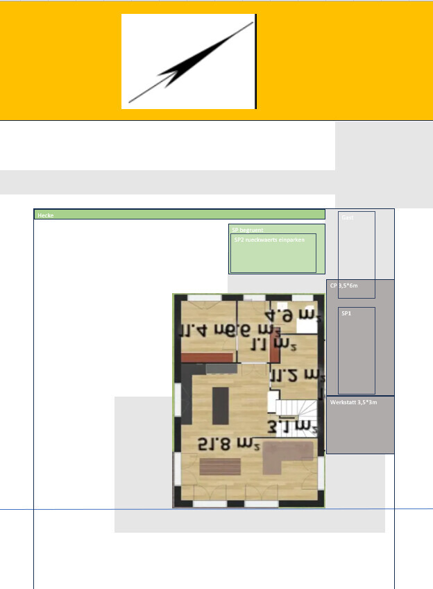

@ypg ich zeige doch lediglich auf wie man das Haus platzieren kann. Der verwendete Grundriss war nur ein Platzhalter. Bei mir ist das so nicht angekommen, das der TE mit 10*8m weiter planen will.
Ich weiß. Wenn ich aber sage, dass man vorn nicht so geizen sollte und Du mit den Beschränkungen nach 20 Metern anfängst, noch dazu so planoben mit den Stellplätzen rummurkst, dass man sich wundert, dass da überhaupt je jemand dort parken könnte, ohne später verbeulte Türen zu haben oder gar herausgehoben zu werden, dann muss man ja mal Tacheles sprechen und den Weg wieder in die richtige Richtung lenken.
Bis jetzt ist da nämlich schon beim Haus ein sehr großes Fragezeichen, sodass man jetzt erst einmal den Vorhof/Vorgarten in Schutt brach liegen lassen sollte.
Ich würde sagen: wenn man so ungefähr weiß, wo die Reise hausmässig hinführt, dann kann man ja weiterbasteln.
hanghaus2023

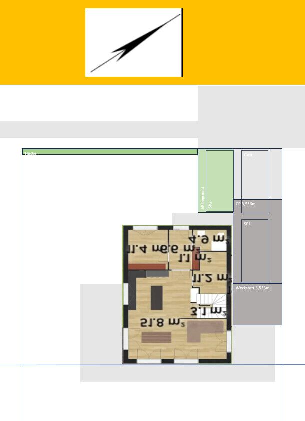

Ich habe mir das nochmal genauer angeschaut. Meine SP Situation ist der schmalen 3 m Einfahrt geschuldet. Mit einem 10 * 8 m Haus und einer breiteren Einfahrt geht das bestimmt einfacher. Ich habe das mal mit Autos 2*4,5m dargestellt sollte aber auch mit 5 m funktionieren.
Oberes orangen Banner mit Logo; darunter Grundriss eines Raums mit Möbeln und farbigen Boxen.
@ypg ich war mal so frei einen Grundriss von Dir zu kopieren und zu spiegeln. Eine Anpassung auf 10*8 sollte für Dich kein Problem sein.

Ja, ich musste schmunzeln. Der Entwurf kam mir etwas bekannt vor.
Das ist ja nur ein Richtwert, wie die Bodenfläche des finanziell machbaren Haus sein könnte.
