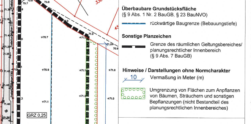

Kann die Maße des Grundstücks leider nicht lesen. Kannst Du sie nochmal nennen?
Sehr gern, das Grundstück misst konkret 18,5 x 49,8m, wobei die kurze Seite zur Straße hin geht.
Bei so viel Platz würde ich nie so geizig vorn das Grundstück planen.
Bebauung vorn war so angedacht, weil die Ergänzungssatzung das Bebauungsfenster auf den ersten 20m vorsieht (von der Straße aus gesehen), und wir hinten die letzten 7,5m nicht als Garten nutzen können, weil wir dort als Ausgleichsfläche Hecken & Bäume pflanzen müssen.
Ich versuche mal noch einen Ausschnitt von der Satzung anzuhängen. Dort sind die Teilflächen noch markiert, aber dann sieht man vielleicht besser was ich meine. Bis zur blauen Linie sind 20m.
Planungskarte mit überbaubaren Grundstücksflächen, Baugrenze und Legende.
Daher war die Idee das Haus soweit wie sinnvoll nach vorn zu Planen, damit ein großer Garten entsteht, selbst wenn wir am Haus eine Terrasse planen. Ich bin natürlich für andere Vorschläge offen.
Was mir bei der Durchsicht verschiedener Grundrisse schon aufgefallen ist, ist das viele Häuser mit eher länglich-rechteckigen Grundrissen leider nicht so ausgerichtet sind wie unser Grundstück, sondern so geplant sind, dass man vermutlich die lange Seite zum Garten ausrichten soll (Wohn- Esszimmer) das stelle ich mir bei unserem Grundstück nicht so schön vor.
Die Stellplätze rechts vom Haus habe ich auch nur so angedacht, weil die Einfahrt ja direkt rechts am Grundstücksrand entstehen wird. Dann müsste man einfach nur gerade durchfahren, und hat kurze Wege für Einkäufe usw. Links vor dem Haus (dann mit Hauseingang zur Straßenseite) wäre bestimmt auch möglich. (Oder ganz anders, aber dann hat man an der Straße ja viel "verschwendete Fläche" - zur Straße raus würden wir nicht zB Sitzen und uns aufhalten wollen.
