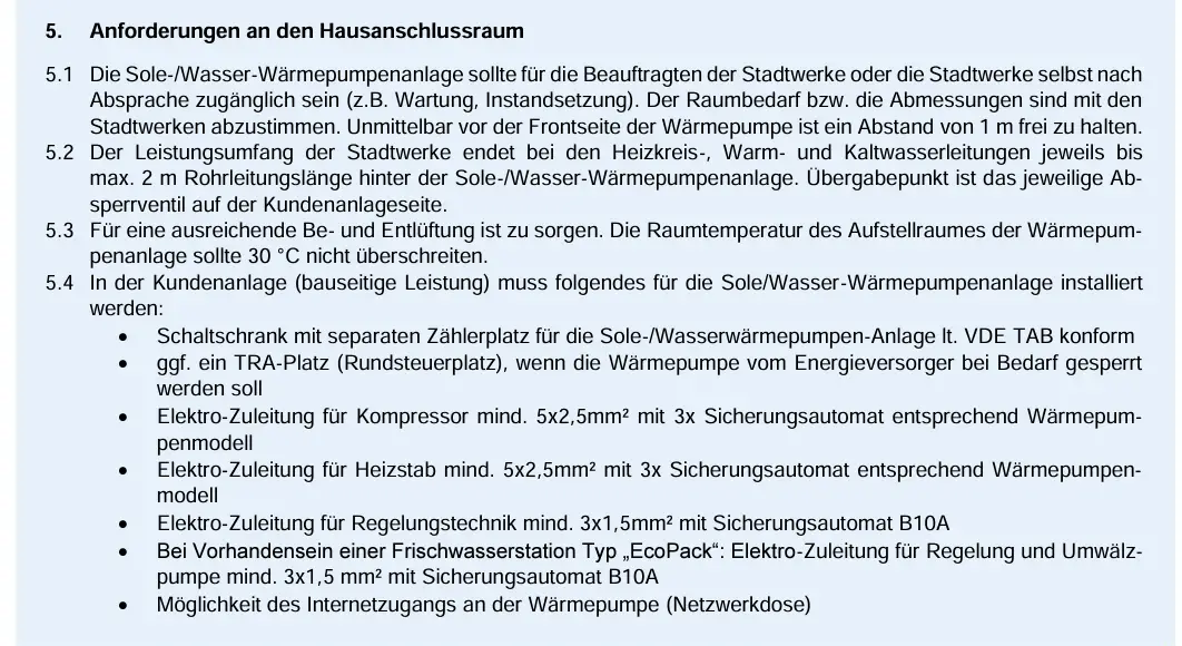

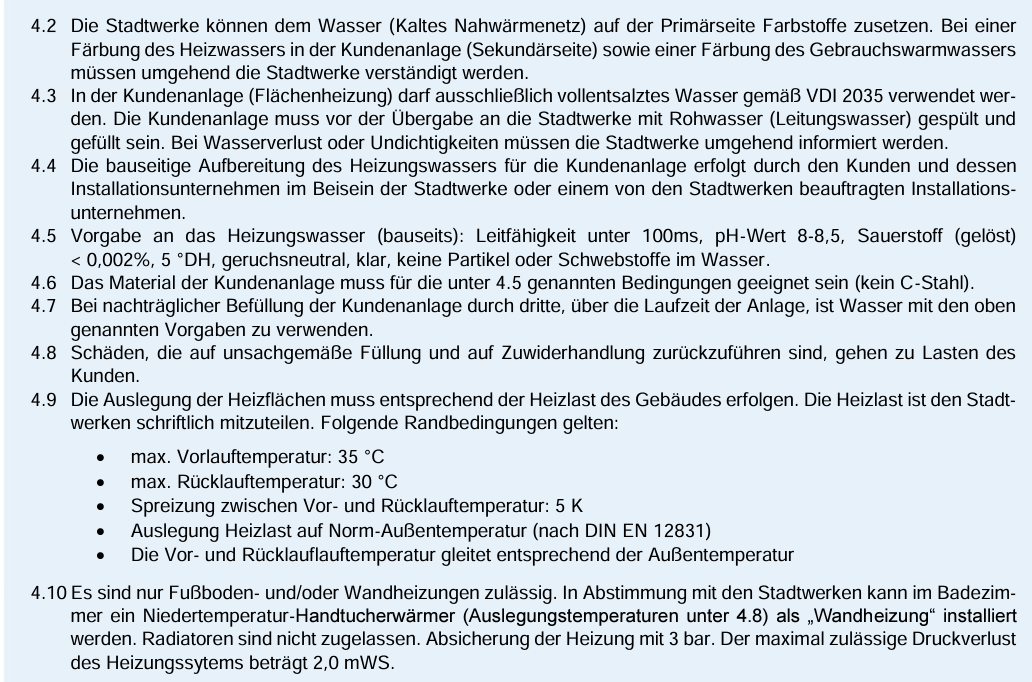

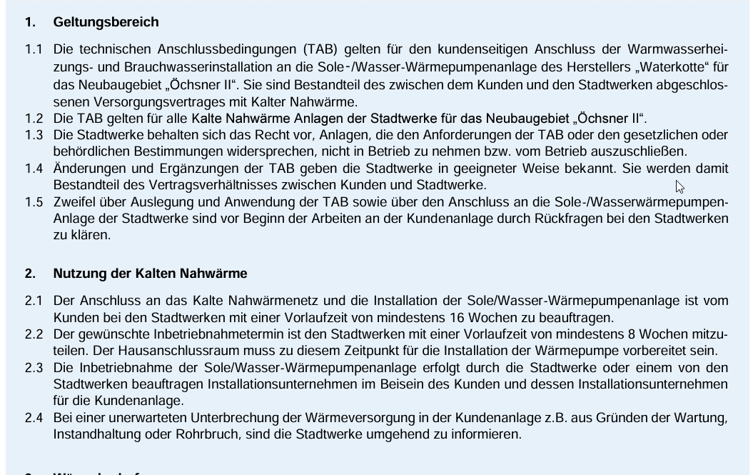

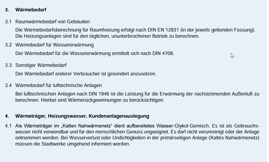

    • Pflicht zum Anschluss an Kalte Nahwärme (Pflicht zum Kauf von Waterkotte sole-Wasser-Wärmepumpe mit Wartungsvertrag und Stromvertrag für die Wärmepumpe)

Der (!) Fallstrick ist die Pflicht kalte Nahwärme. Man müsste genaueres wissen, ob das zum absoluten KO-Kriterium wird...
