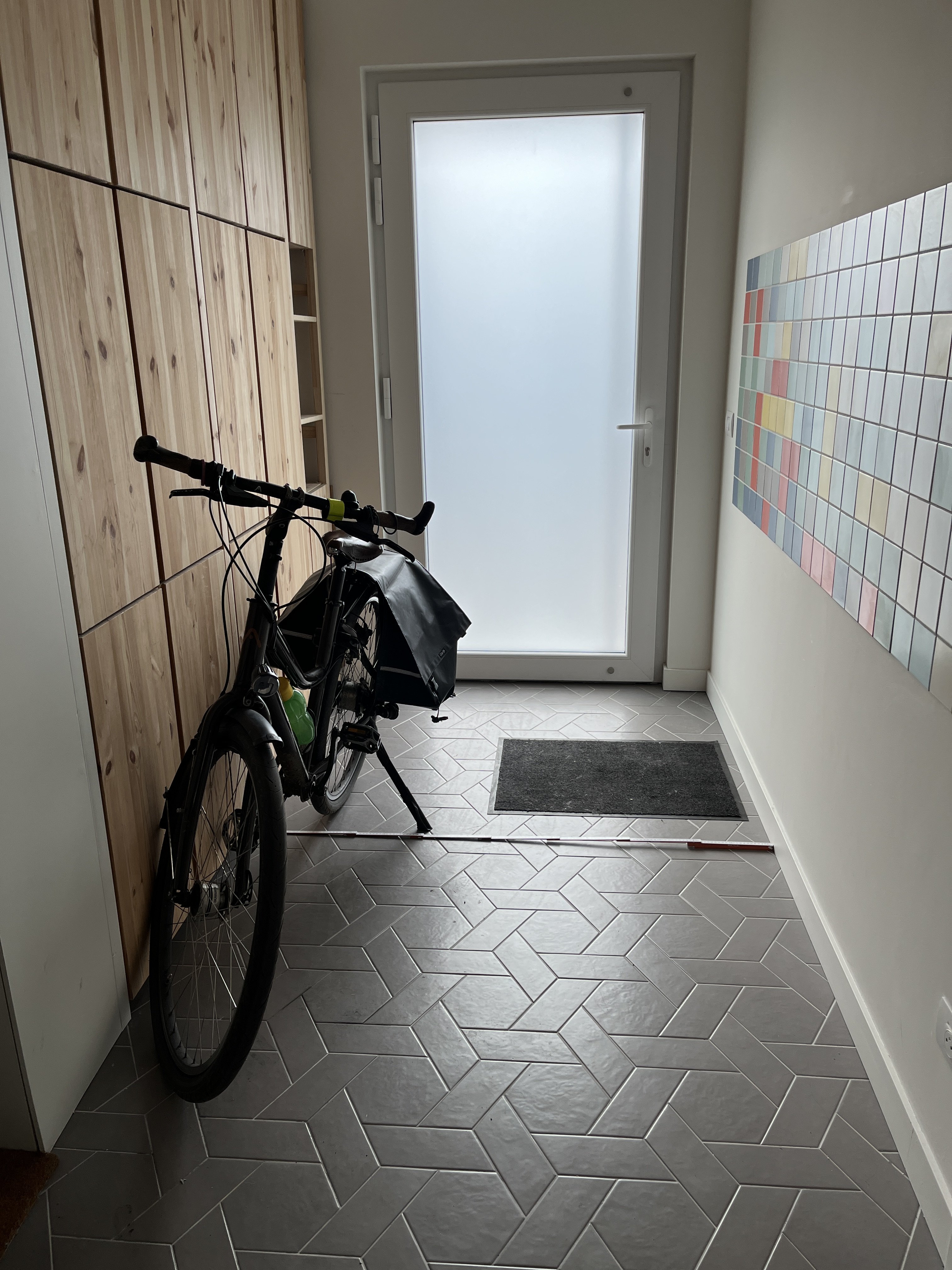

Aber generell finde ich den Flur gar nicht so schlauchig. Es gibt zwar keine Maße in der letzten Zeichnung, aber nach der Türbreite schätze ich 1,80 bis 2 m. Da einen 60er Schrank, bleiben 1,20 bis 1,40 m. Das ist genug Platz.
Bertram100
Hier mal ein Foto von meinem Schlauch-Flur:
Insgesamt ca 180 breit, Schrank 30cm tief. Bleiben ca 150 cm. Ich habe dann noch mein Fahrrad im Flur stehen.
Ohne Fahrrad ist es wirklich ok, auch mit mehreren Personen. Der Zollstock auf dem Foto ist auf 140cm ausgeklappt.
