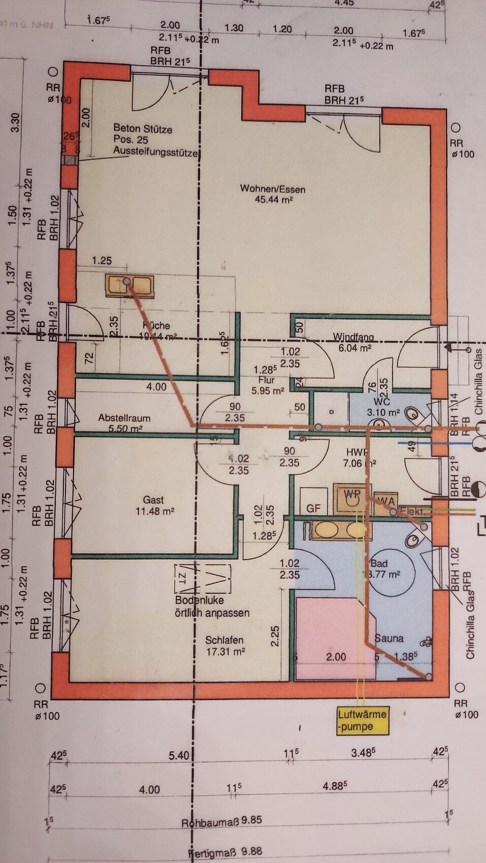

Mal zu Info unser Grundriss

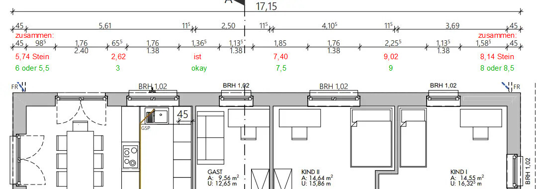

Ok, alles klar! Also wir haben der Architektin vorher einen Entwurf geschickt. Beim Planen haben wir das aber mit ihr alles auf links gedreht und es steht kein Zimmer mehr so wie vorher. Wir haben gesagt, dass wir offene Küche, Bad vom Schlafzimmer wünschen und die Größe der Kinderzimmer (gleich groß, 14 qm) war uns wichtig. Aber gezeichnet und geplant hat sie es und es hat uns super gefallen!
Das klingt nach einer immerhin kreativen Architektin, aber wohl dennoch nach einer, deren Leistungen seitens des Bauunternehmens inbegriffen sind (?), und die Maße sind demnach nicht auf Eurem Mist gewachsen, sondern auf ihrem. Das hat man leider heutzutage häufig, daß Architekten in ihrem Studium keinen blassen Schimmer von Steinmaßen und ihren Zusammenhängen mit handwerklich sauber herstellbaren Raummaßen mehr vermittelt bekommen. Das führt auf der Baustelle zu Problemen, die ihnen dann allerdings leider nicht mehr rückgemeldet werden (und letztlich auch unter dem Putz verschwinden, was sie nicht besser macht).
Wir haben einen externen Baubegleiter vom Bauherren-Schutzbund beauftragt, da fühle mich auch sicherer mit. Aber ich werde meine Hausaufgaben mal machen! Danke für die Aufklärung!
Der Sachverständige kann das Problem der Pfuschertaschen, die ja in der Planung angelegt werden, leider nicht heilen. Dazu müßte er eigenmächtig (und die entsprechende Verantwortung an sich ziehend) auf der Baustelle veranlassen, abweichend von den genehmigten Plänen zu mauern. Das kann jedoch nicht wünschenswert sein. Was er tun kann, ist lediglich darauf zu achten, daß z.B. der Mörtelauftrag fachgerecht vorgenommen wird (wo ich wg. erfahrungsgemäßen Zusammenhanges skeptisch bin, wenn Mauern in einem Bauunternehmen schon so ignorant geplant werden).

Sodele, der alte Mann kann ja nicht nur meckern, sondern auch vorturnen. Natürlich im Rahmen meiner hiesigen Probonosprechstunde nur auszugsweise, am Beispiel der Wandabwicklung planoben aus Deinem Grundriss. Die Fensteröffnungen sind okay so, ich habe mich also nur mit den Wandstücken dazwischen beschäftigt. "Stein" (auch in der Mehrzahl, nicht "Steine") bedeutet in meiner Zeichnung die Maßeinheit. Ein physischer Mauerstein im Aufbau Deiner Konstruktionsmauerschale (also der inneren, hier aus Porenbeton vorgesehenen Schale) ist mit dem trockenen Spalt der Stoßfuge 50 cm "lang", während die Maßeinheit Stein 25 cm beträgt. 1 Stein in der Bemaßung meiner Zeichnung sind also ein halber physischer Stein. Im Beispiel: zwischen Essplatz- und Küchenfenster sind 65,5 cm Mauerstück geplant, also ein ganzer und ein gesägter Stein (dessen Reststück man nicht sinnvoll an anderer Stelle wieder in den Mauertakt eingebaut bekommt). Hier würde ich also 3 Stein (= 1,5 physische Steine) vorschlagen, das sind 75 cm. In der Klinker-Mauerschale sind ja Fensteranschläge vorgesehen, von vermutlich einem halben Kopf (= viertel Stein). Konkret in diesem Beispiel wird man vor die 75 cm innere Mauerschale also 87 cm lang klinkern (24 cm Steinlänge plus 1 cm Stoßfuge, das ganze dreimal, plus ein halbierter Klinker, dessen Rest den Anfang in der nächsten Lage macht). Das ist keine Hexerei, da muß dem Architekturstudium noch nicht einmal ein Bayernabitur vorausgegangen sein, im Mathematikunterricht kommt das spätestens im dritten Schuljahr vor. So viel dazu, wie lang Studierten die Ohren gezogen gehören, wenn sie da dumm gucken. Rot sind jeweils die in Stein umgerechneten Phantasiemaße, grün die korrigierten Werte, stets auf die Bemaßung im Plan bezogen, also hier wohl auf die Konstruktionsmauerschale. Da die Wandstärke aus dem Steintakt schlägt, muß an den Hausecken unweigerlich die Steinsäge eingesetzt werden - günstigerweise an der Konstruktionsmauerschale, da die Verblendmauerschale diffiziler ist und ja schließlich auch ein Sichtmauerwerk bleiben soll. An diesen beiden Stellen kannst Du meine grünen Zahlen (6 oder 5,5 bzw. 8 oder 8,5) also ignorieren, da hier unvermeidlich zu sägen ist.
Werde Dir also darüber klar, wo Du den Ausgleich wegen des breiteren Mauerstückes zwischen Essplatz- und Küchenfenster vornehmen willst. Die gesamte Hauslänge von 17,15 Metern würde ich Dir zu 17,115 oder 17,24 Metern zu ändern empfehlen. Bei den Raummaßen braucht die Architektin ihre Phantasiemaße weniger streng anzupassen, da in Deinem Fall die Innenwände sämtlich nichttragend sind und in einem späteren Arbeitsgang an die Reihe kommen (sowie hier m.E. eh noch nicht final ist, sie alle zu mauern).
