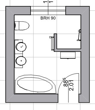

Hab mich auch mal wieder an einem Plan versucht. Mehr fällt mir leider auch nicht ein :-( Duschwände hier dann mit möglichst viel Glas wie du schon vorhast.

Wir mussten jetzt leider schon Nägel mit Köpfen machen, Änderungsmöglichen sehe ich also keine mehr, zumindest nicht im grundsätzlichen Aufbau. Wie du im anderen Thread ja mitbekommen hast, ist die Kommunikation etwas schwierig bei uns und wir hatten gerade eine günstige Konstellation, in der wir noch einige zusätzliche Änderungen durchbekommen konnten (bspw. noch eine 3m Hebe-Schiebetür anstatt 2m Flügeltür im Wohnbereich) und ein paar weitere Detailanpassungen. Dafür mussten wir jetzt mit dem Bad aber schneller sein als es mir lieb war.
Weitere Varianten gucken ich mir natürlich trotzdem gerne an und vielleicht hilft es dem ein oder anderen später auch mal. Wollte nur vermeiden, dass du dir die Arbeit machst und ich dann danach sage "kann ich sowieso nicht umsetzen".

Danke dir! In die Richtung hatten wir auch eine Variante, finde den Toilettenbereich natürlich schöner. Abstand Wand Dusche/Waschbecken ist ja identisch und wir haben uns dann für die Version mit der Wand auf der linken Raumseite entschieden anstatt der Wand vor der Eingangstür.

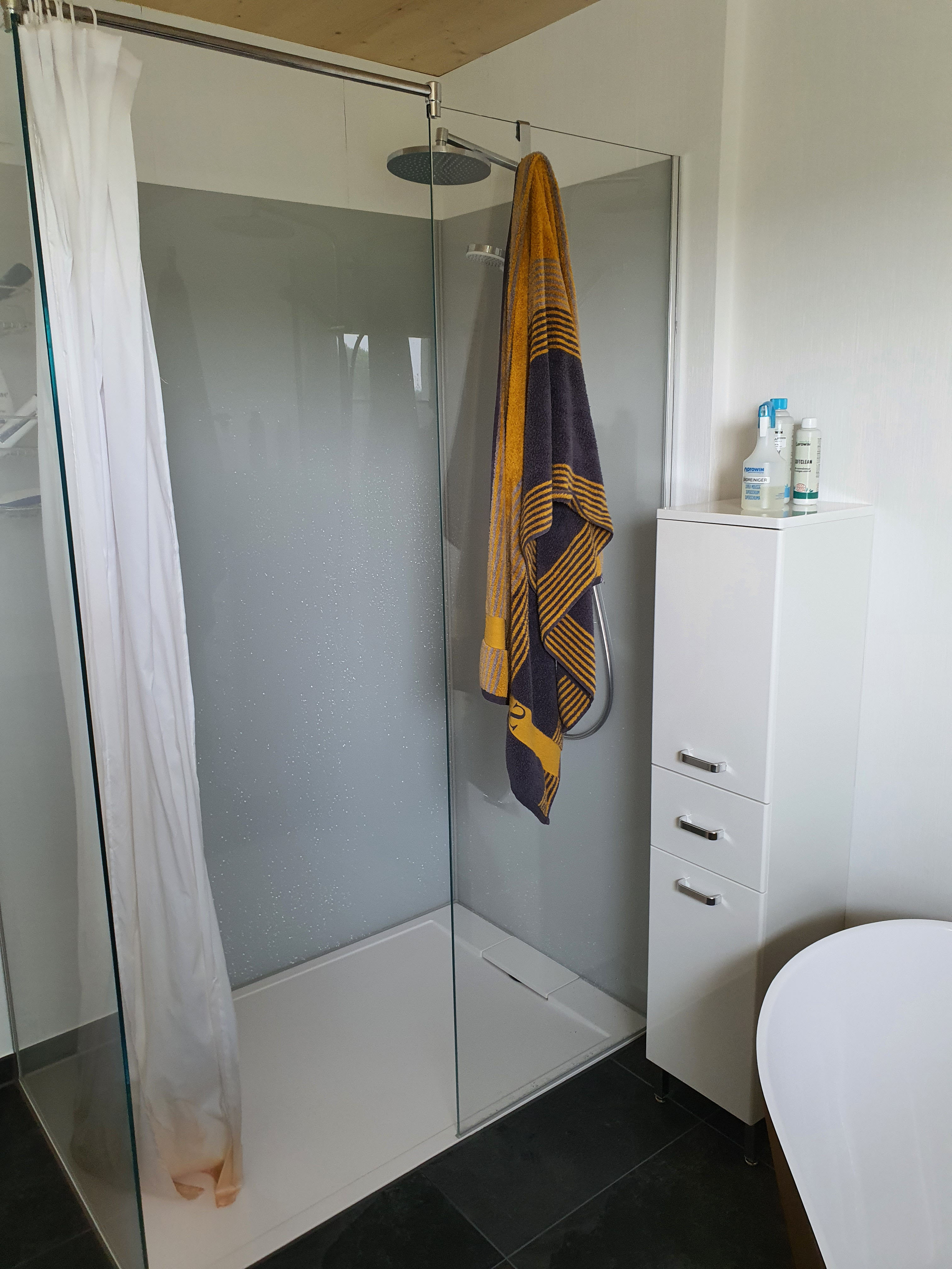

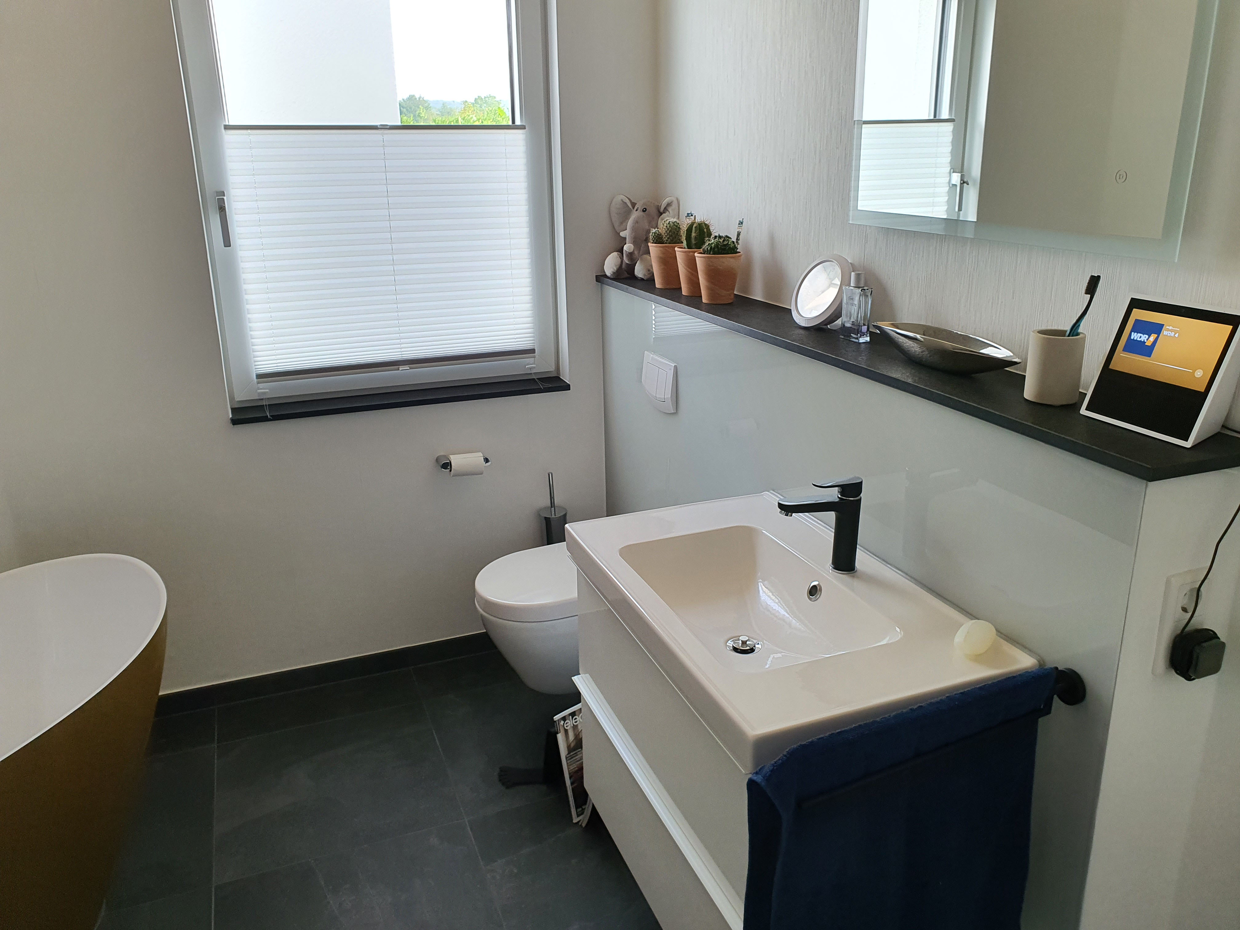

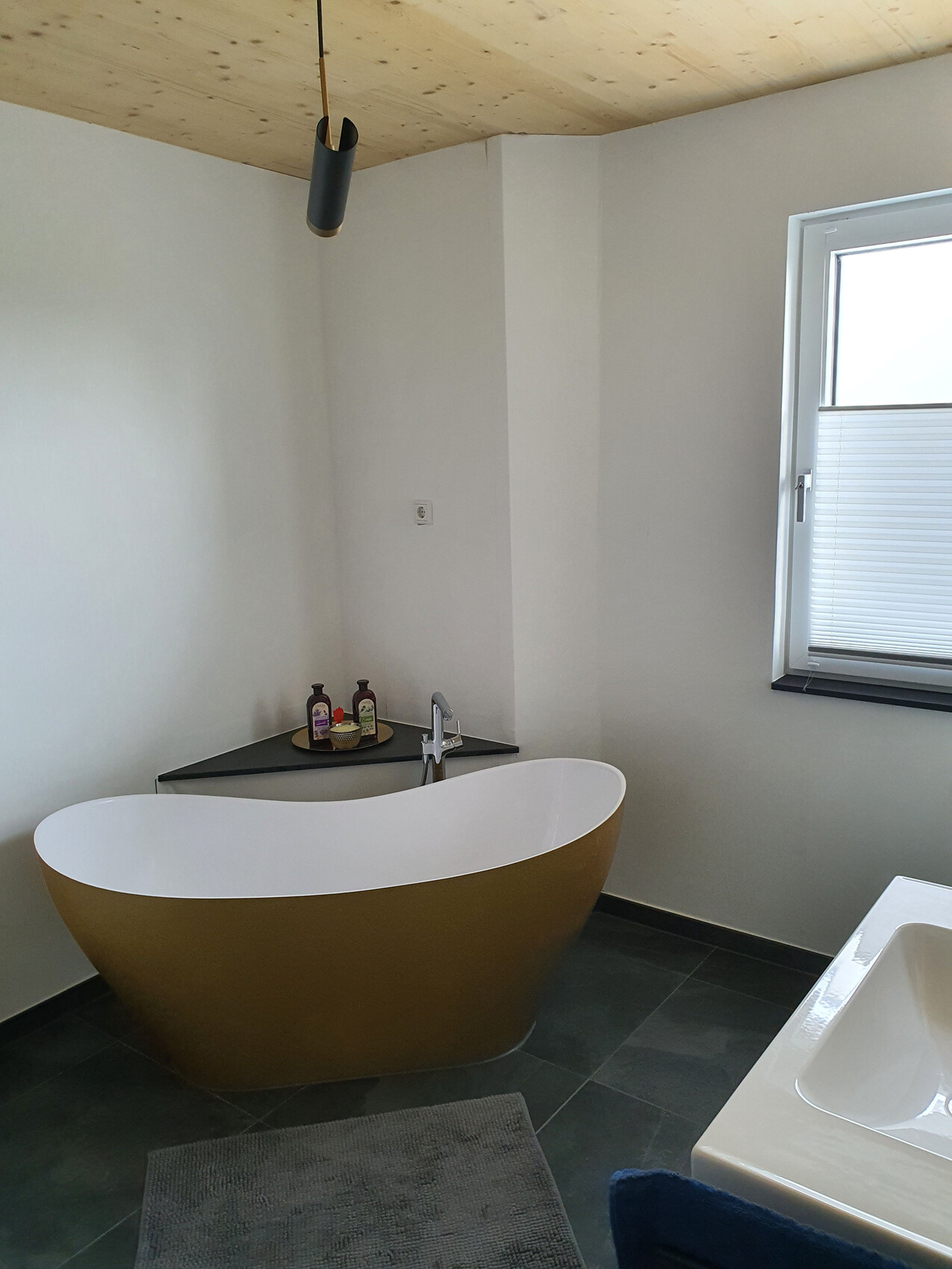

Hier mal mein Bad in sehr ähnlicher Größe, ich glaube sogar das ich die Bilder @ypg noch "schuldig bin?
(Die Putzmittel hat die Putzfrau gestern stehen lassen ;))
Der Grundriss bzgl. Fenster und Tür sind nahezu genau wie bei dir, Badewanne, Dusche (140x90), Waschtisch, Toi ... alles drin ...
Ich mag es sehr und den meisten Besuchern gefällt es auch so offen und grosszügig (im Verhältnis zur Größe der Wohnung)
