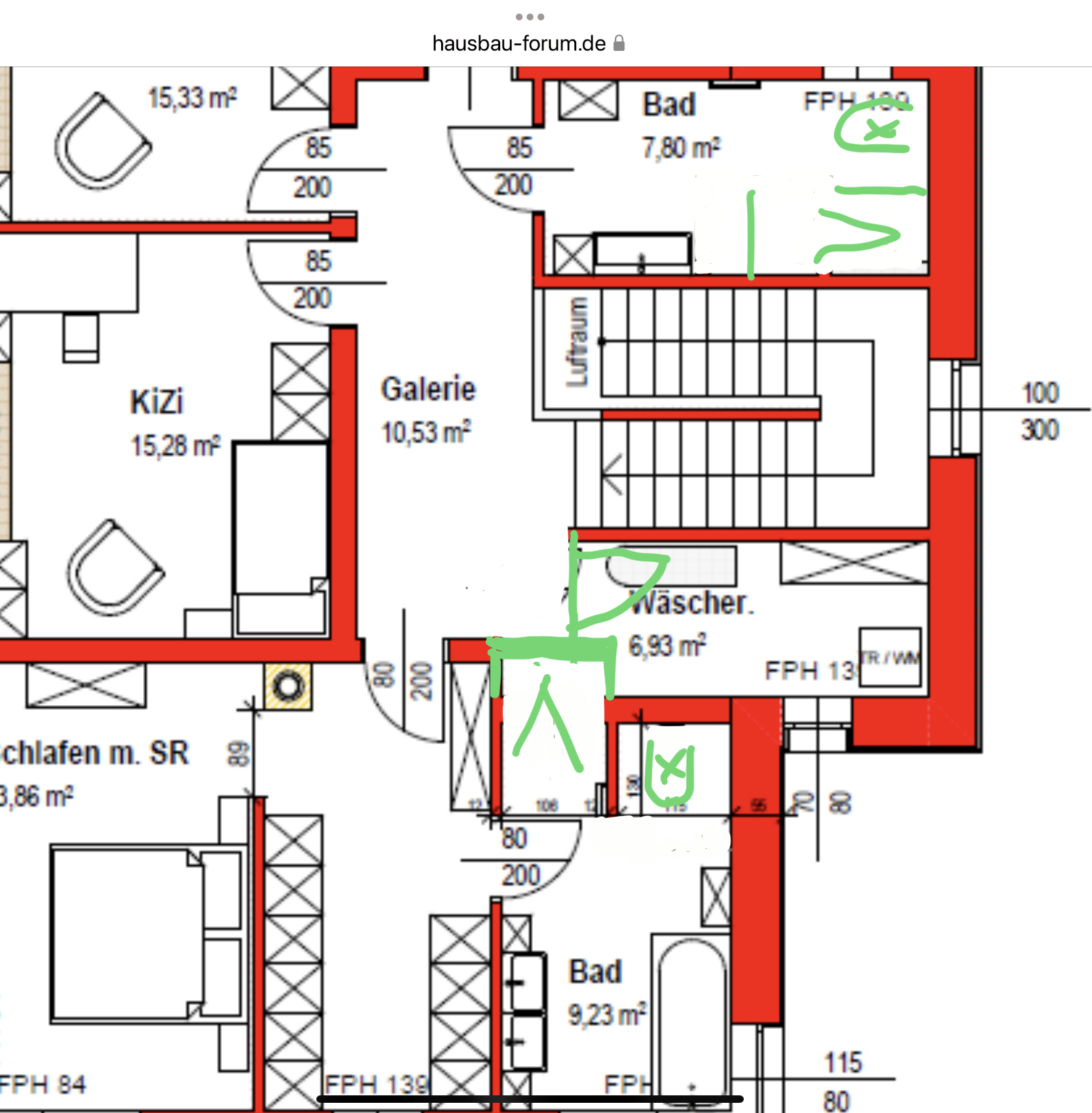

Da würde ich Toi und Waschtisch tauschen
Tür zum AllRaum sollte mittig zur Treppe angeordnet werden
Duschbad im OG ist auch schlecht möbliert. Da sollte auf 2 Meter mehr gehen, zb die Dusche in die fensterlose Ecke,
All das was YPG sagt und zusätzlich im Kinderbad das Fenster ganz in die Ecke setzten, so wie im Hauswirtschaftsraum. Gibt mehr Platz für die Dusche im Eck.

Toi im EG steht vor der Tür. 1,50 reicht da in der Breite nicht aus. Da würde ich Toi und Waschtisch tauschen.
Duschbad im OG ist auch schlecht möbliert. Da sollte auf 2 Meter mehr gehen, zb die Dusche in die fensterlose Ecke, Toi drehen, damit auch noch Tageslicht Richtung Waschtisch gelangt.
Tür zum AllRaum sollte mittig zur Treppe angeordnet werden, ansonsten wirkt die Sichtachse Richtung Treppe misslungen.

Vielen Dank! Bei den Bädern bin ich auch noch nicht ganz glücklich, vielen Dank bzgl. Input für die Anordnung. Bei der Schleuse Richtung Garage verstehe ich schon die Bedenken aber da überwiegen für uns die Vorteile

So hundertprozentig find ich das jetzt nicht, aber es gab schon Schlechteres. Was ich ändern würde:
1. Die Tür im Elternbad schlägt dem Throninhaber vor die Knie. Das gibt Beulen. Allerdings keine Lösung auf die Schnelle.
2. Das Terrassendach komplett aus Glas mit Unterspannmarkise. So wird die Küche nicht so dunkel.
3. Zutritt Speisekammer nicht durch die Küchenschränke (leider nicht ganz klar - wie momentan geplant).
