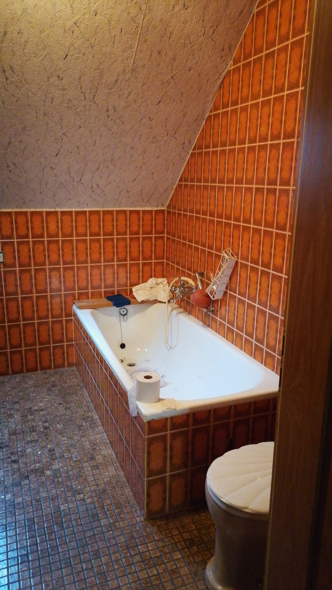

Hallo Gemeinde!
Bei uns geht es Richtung Umzug im Sommer.
Wir werden übergangsweise, bis zur neuen eigenen Immobilie, für 1 Jahr in einem sehr alten Haus unterkommen.
Das Haus ist in Familienbesitz, wird aber vermutlich nicht von uns saniert sondern irgendwann verkauft, weswegen niemand von uns da viel Geld investieren möchte.
Trotzdem ist die Situation wie's gerade aussieht in den kleinen Bädern nichts womit ich leben könnte - nicht mal für ein Jahr.
Für mich kommt hier also der Tag, an dem ich anfangen werde Eigenleistung zu erbringen. Es ist ein gutes Projekt um sich auszuprobieren, denn viel schlechter als es ist kann's ja nicht mehr werden. ;)
Badezimmer mit orange-braunen Fliesen, Badewanne, Toilette und Dachschräge.
Meine Frage an euch: Wer hat Erfahrungen oder Tipps damit, sehr alte Bäder mit überschaubarem Geldeinsatz optisch zu verschönern?
Unser Wunsch wäre es, die Badewanne neu zu lackieren und die Fliesen zumindest an der Wand zu lackieren oder folieren.
Auf dem Boden hätte ich gerne was in Holzoptik - evtl kann man Vinyl darüber verlegen?
Das sind aber nur grobe Ideen. Ich bin für jeglichen Input und Inspiration dankbar.
Das ist nur 1 von 2 Bädern. Vermutlich wird das unser "WC", Dusche/Wanne werden da eher nicht genutzt. Es gibt noch ein identisch großes Bad von dem ich gerade keine Fotos habe, bei dem die Sanitärgegenstände ekelhaft currybraun sind. Ich würde da am liebsten auch die waschbecken farblich verändern, habe aber keine Ahnung ob das geht.
Die WCs selbst werden wir vermutlich in beiden Bädern vor dem Umzug noch mal austauschen lassen.

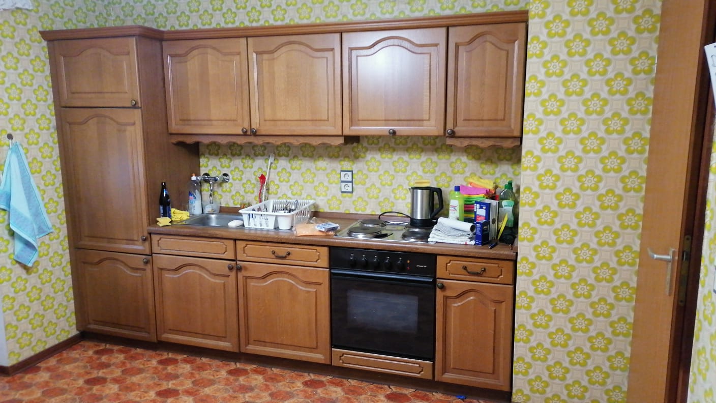

Diese alte Küche soll unsere Waschküche werden. Nun müssten wir da wo heute die Spüle ist irgendwie eine Waschmaschine angeschlossen bekommen. Kriegt man das hin? Die Funktionalität der Spüle muss nicht zwingend erhalten bleiben, wäre aber nice to have. Wenn ja, was müssten wir dafür machen und besorgen?

Myrna_Loy
Ich würde die Wandfliesen lassen und retro gehen. Nur ein neuer Fußboden, Wände weiß.
Oder über alles Kreidefarbe jauchen, wenn ihr eh nur kurz das Bad nutzt, dann ist die Haltbarkeit ok. Nach zwei Jahren sah unser Bad nicht mehr schön aus, aber man konnte dann noch ausbessern. Es ist aber nicht wenig Arbeit.

Ja ich dachte auch schon an Retro, aber es ist nicht meine Welt. Ich weiß es gibt andere Leute die würden's hammergeil finden, aber ich kann mit den Farben NULL anfangen. :D
Kreidefarbe finde ich wiederrum schön. Welche Marke kannst du da empfehlen? Muss man da noch mit etwas drüber gehen damit das hält?

a) Lackieren und folieren macht die Optik anders, m.E. aber nicht schöner.
b) Vinyl ist kein Problem. Nur bitte nich zu sehr mit Wasser plantschen, dass es unter das Vinyl kommt.
Solange das Bad funktionsfähig ist, würde ich es einfach so lassen. Vielleicht ne neue Brause oder nen neuen WC Sitz. Das war es auch schon.

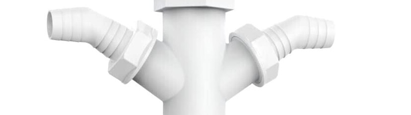

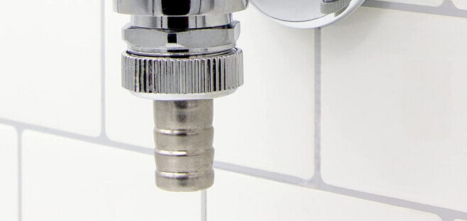

An die Anschlüsse vom Waschbecken - Wasser und Abwasser kann man eigentlich immer eine Waschmaschine oder Spülmaschine anschließen. Hochschrank weg, Waschmaschine hinstellen. Beim Abfluss müsst Ihr schauen, was da ist.
An solche Nippel werden die Schläuche angeklemmt.
Weiße Kunststoff-T-Stück-Entwässerung mit seitlichen Schlauchanschlüssen.
Der Wasserhahn lässt sich bestimmt abschrauben und ein anderen Hahn aufschrauben. So ungefähr.
Nahaufnahme eines verchromten Schlauchanschlusses mit gerippter Mutter an einer Wandfliese

Die Spüle muss raus, sonst passt ne Waschmaschine doch nicht drunter? Schranktür raus, ggf. Einlegeboden oder was sonst noch im Weg ist und die Waschmaschine reinschieben. Sockelleiste ggf. kürzen oder weg lassen. Anschluss ist kein Hexenwerk, wurd ja schon gezeigt. Zur Not Foto machen und einfach treudoof im Baumarkt zeigen :)
Die Fliesen an Wand und Badewanne würde ich lackieren. Folie ist ein mega Aufwand, weils ja keine glatte Fläche ist.
Das Bad ist hinterher eh zu sanieren, da muss man keine Angst vor Fehlgriffen haben.
Toilette einmal neu aus’m Baumarkt.
Den Fußboden würd ich so lassen und einfach ne Bodenmatte drauf. Wenn Wand und Wanne erstmal zB weiß sind, fällt das gar nicht mehr so auf.
Wenn du da jetzt Vinyl oder sowas drauf legst sieht das auch unfertig aus, die Wandanschlüsse sind nicht schön usw., einfach raffelig (Vinyl ist auch das letzte, was ich am nackten Fuß spüren will, aber gut, geschmackssache)
Myrna_Loy
Wenn man zB die Wandfliesen mit hellgrau streicht. könnte der Fußboden sogar ok aussehen. Einmal gut mit dem Dampfteiniger reinigen, dann braucht man sich auch nicht ekeln.
