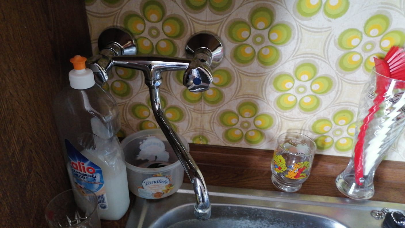

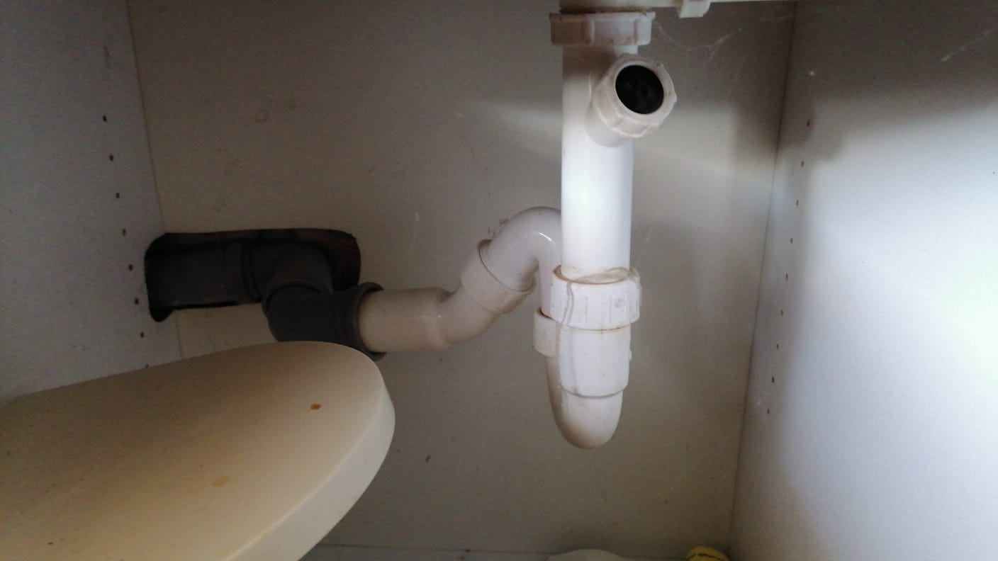

Diese alte Küche soll unsere Waschküche werden. Nun müssten wir da wo heute die Spüle ist irgendwie eine Waschmaschine angeschlossen bekommen. Kriegt man das hin? Die Funktionalität der Spüle muss nicht zwingend erhalten bleiben, wäre aber nice to have. Wenn ja, was müssten wir dafür machen und besorgen?

An die Anschlüsse vom Waschbecken - Wasser und Abwasser kann man eigentlich immer eine Waschmaschine oder Spülmaschine anschließen. Hochschrank weg, Waschmaschine hinstellen. Beim Abfluss müsst Ihr schauen, was da ist.
An solche Nippel werden die Schläuche angeklemmt.
Der Wasserhahn lässt sich bestimmt abschrauben und ein anderen Hahn aufschrauben. So ungefähr.

Die Spüle muss raus, sonst passt ne Waschmaschine doch nicht drunter? Schranktür raus, ggf. Einlegeboden oder was sonst noch im Weg ist und die Waschmaschine reinschieben. Sockelleiste ggf. kürzen oder weg lassen. Anschluss ist kein Hexenwerk, wurd ja schon gezeigt. Zur Not Foto machen und einfach treudoof im Baumarkt zeigen 🙂
