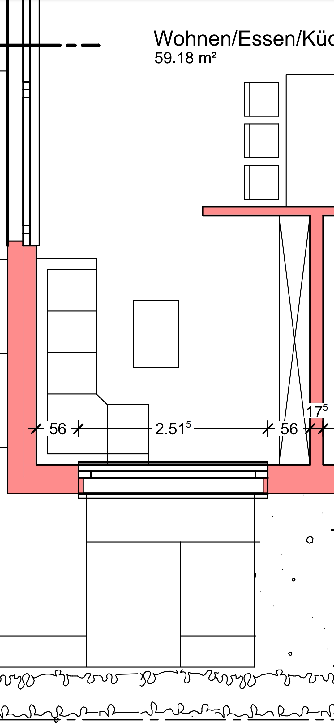

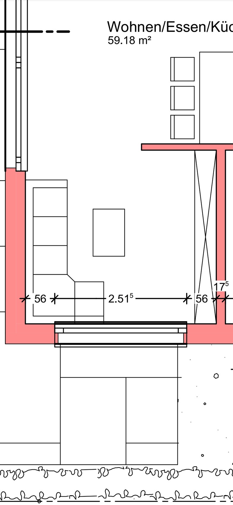

Die T-Wand im Wohn-/Ess-/Küchenbereich ist tatsächlich etwas seltsam. Was mir dabei nicht gefällt ist der sehr enge Wohnbereich und dafür die lange Küche. Essplatz in der Küche muss anscheinend sein, sonst würde ich versuchen, da ein ausgewogeneres Verhältnis zwischen Wohnen und Küche herzustellen. Den Rest find ich ok, über das Spiegeln des Schlafbereichs würde ich allerdings auch nachdenken.

Also den Abstand vom Sofa zur wohnwand find ich jetzt nicht eng, wir haben bei uns in der Wohnung nachgemessen um ein besseres Gefühl dafür zu kriegen.. :)

Nein, die 3,30 engen ein, lassen für das Sofa eher eine ungemütliche Sitzposition ggü der T-Wand.

Ihr habt recht. Habe mir die T-Wand noch mal angeschaut: während ich persönlich jetzt kein Problem sehe, halb in die Küche vom Essbereich zu schauen, wenn man den Tisch normal stellen würde, aber man schaut quasi in den Privatbereich und halb gefühlt in der Garderobe (schon erwähnt). Das bringt nicht nur denen am Esstisch Unbehagen, sondern auch kommende Familienmitglieder, wenn die Eltern Besuch haben. Und das WZ ist mit der angedachten Möblierung auch unbehaglich.
Das allerdings kann man ja wechseln, Sofasitzende schauen in den Garten, TV kommt an die Außenwand.
Ich habe es gestern mehr mit einem Pärchen-Blick gesehen, nicht mit einem Familienblick.

Ist glaub ich eher die Frage nach der Wahl des Sofas. Wir sitzen gerne auf einem Cassina Maralunga, das ist ausgesprochen bequem und gleichzeitig sehr kompakt, allerdings nicht wirklich billig. Dazu kommt wie die "Wohnwand" (was für ein grauenhafter Begriff!) gestaltet ist. Wenn sie die Sofasitzenden auf 2,5m optisch erschlägt, wird man da natürlich nicht so gerne sitzen. Möblierung passend zur Raumgröße und schon geht's. Eine dieser leuchtend farbigen Lümmelwiesen-Sofalandschaften von Bretz würde ich beispielsweise nicht in diesen Raum einfügen, eine klassische "Schrankwand" ebenfalls nicht.
