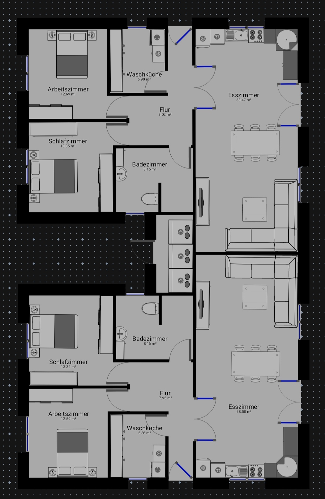

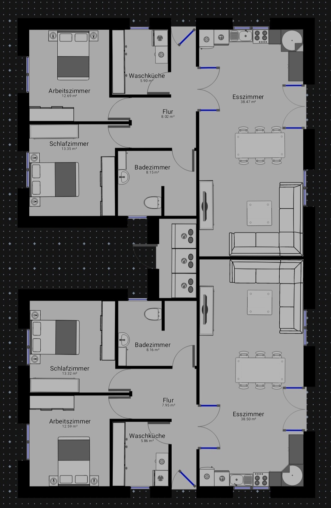

Hallo, ich habe den Grundriss erstellt für ein Doppelhaus-Bungalow mit zwei Mietwohnungen. Es ist ein Heizungsraum mit einer Heizung für beide Wohnungen geplant.
Größe des Grundstücks 700 -900qm
Hang Nein
Grundflächenzahl 0,4
Geschossflächenzahl 1
Anzahl Stellplatz 1 links, 1 rechts
Geschossigkeit 1
Dachform
Ausrichtung noch nicht fest
Maximale Höhen/Begrenzungen
weitere Vorgaben 4,50 maximale Traufhöhe
Von wem stammt die Planung:
-Do-it-Yourself
Was gefällt besonders? Warum?
Kein verschwendeter Platz, Flur zu klein wie möglich, ohne gequetscht zu sein.
Was gefällt nicht? Warum? Schlaf- und Arbeits Zimmer zu klein?
Preisschätzung von mir:
350.000€ inklusive 2 Carport und Grundstück (40.000€)
favorisierte Heiztechnik: Luft-Wasser-Wärmepumpe
-könnt Ihr verzichten: Carport, Anstelle vom Walmdach ein Flachdach (6 Prozent Neigung)
In unserer Neubausiedlung (wir sind letztes Jahr in unser Einfamilienhaus eingezogen) hat jemand so ähnlich gebaut. Seine Wohnungen haben jeweils 99qm. Ich habe ein bisschen optimiert und den Flur verkleinert. Ansonsten ist viel übernommen.
Ich finde gut, dass es nur einen Heizungsraum gibt. Zudem sind die Wege kurz (Leitungen und Fußwege).

Dem Grundriss fehlen Maße
Tx-25
Worauf spielst du an bei der Kosteneffizienz? Wegen der Platznutzung vom Grundstück?
An einen Bungalow habe ich gedacht wegen der Barrierefreiheit.

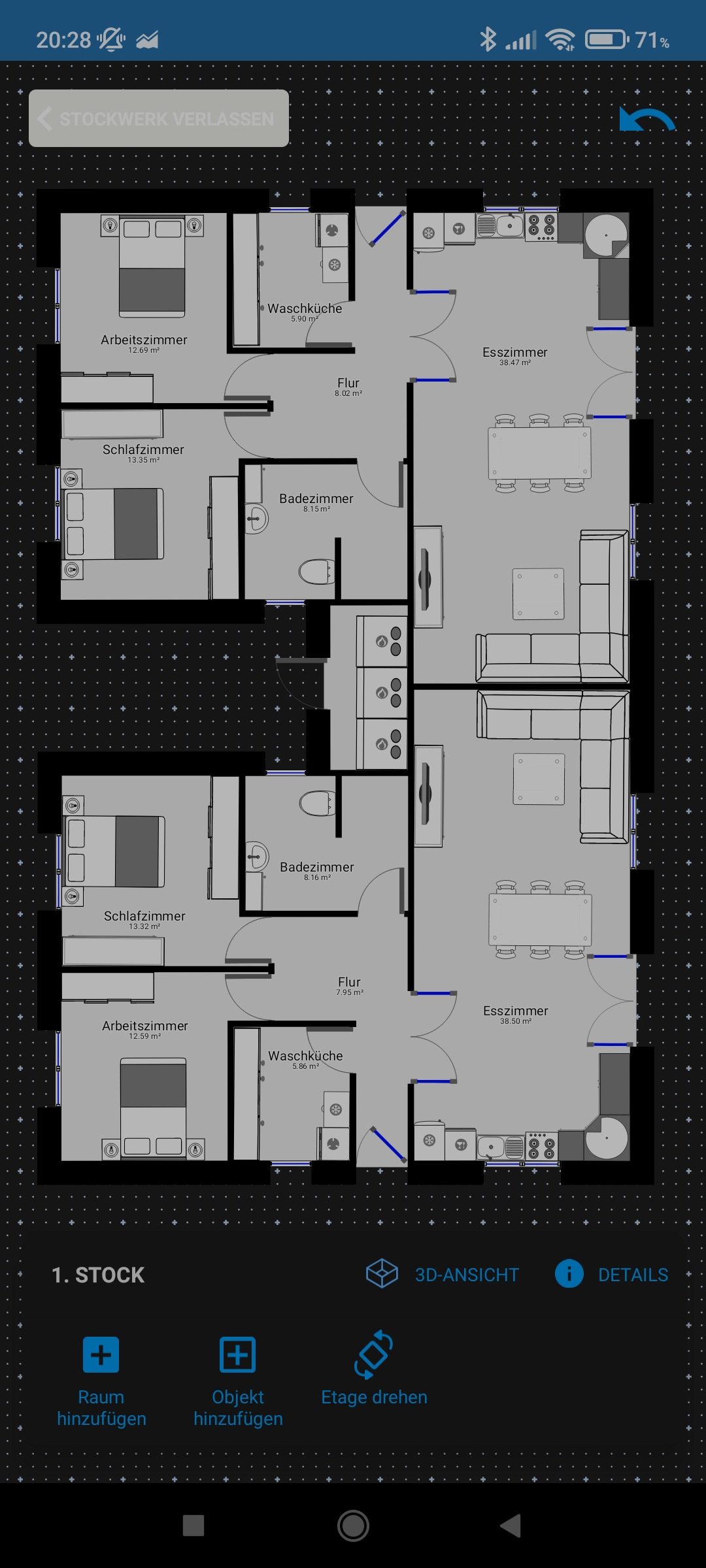

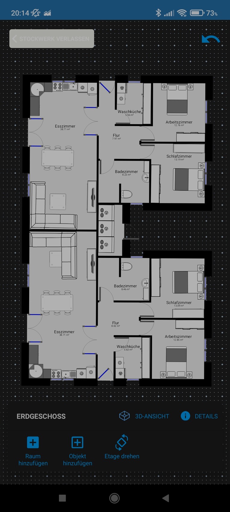

Hier noch ein Ausschnitt von Programm. 1 Kasten ist 1 Meter. Leider gibt das Programm keine Maße in der Gesamtansicht.

Lageplan? Noch nicht mal ein Nordpfeil in der Zeichnung ... könnte ja Pixel verschwenden .. sorry, aber bei so etwas frage ich mich immer, welche Gedanken wir hier Lesenden "erahnen" sollen. Vielleicht doch mal manuell etwas vermaßen? Denn die Zählerei mit den Punkten ist mehr eine Zumutung.
150 qm Wohnfläche, schwach gezeichnete Trennwände usw. .. sollen die ca. 1,4x3 m der Technikraum für beide Einheiten sein?
Erlaubt der Bebauungsplan 2 Wohneinheiten?
Du planst größer und denke an die Preissteigerungen.
Ist mir zu mühsam Punkte zu zählen. Zeichne einmal Möbel im Maßstab ein.
Seniorengerecht wird keine höheren Mieteinnahmen erzielen. Rollstuhl oder Rollator sehe ich nicht in der Wohnung.
Du hast beim Bungalow höhere Kosten für die Wohnfläche zum 1,5 geschossigen Haus.
