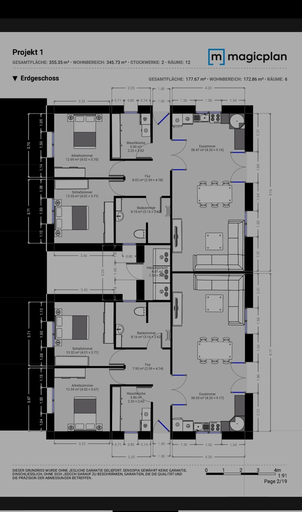

Hallo zusammen, tatsächlich meinte ich mit Barrierefreiheit nicht unbedingt im rechtlichen Sinne. Bei uns in der Gemeinde wird momentan vorrangig ebenerdig oder ein Gebäude mit Fahrstuhl zur Vermietung gebaut. An diesem Trend wollte ich mich anpassen. Baue ich ein Einfamilienhaus mit 1,5 Stockwerken, ist hier sicherlich schon ein bestimmtes Klientel raus. Ob ich durch die ebenerdigkeit einen finanziellen Vorteil erziele, ist mir fast egal. Da ziehe ich es eher vor, im Alter selbst in die Wohnung ausweichen zu können. Oder diese Wohnung mein Eltern im Alter zu Verfügung zu stellen. All das wäre in einem Einfamilienhaus nicht möglich.
Ich glaube auch nicht, dass ich jemanden finde, der die Wohnung mit Rollstuhl mietet und ich dann dafür wirklich mehr Mieteinnahmen erzielen könnte.
Ich suche bzw. Plane auch nicht unbedingt nach Gegebenheiten für einen Rollstuhl. Aber den Platz kann ich sicherlich hier und da noch vergrößern, da habt ihr Recht.
@ypg zum Beispiel den Meter im Eingangsbereich.
Anbei ein neues Bild mit Maß. Die Möbel sind nach Maßstab. Die Ausrichtung ist noch nicht fix, da das Grundstück noch nicht ganz sicher ist

Grundriss Erdgeschoss: zwei Wohneinheiten mit Wohnzimmer, Küche, Esszimmer, Bad, Schlafzimmer & Flur.

Zu deinem Grundriss.
Garderobe fehlt.
Die Haustechnik wirkt recht klein. Reicht das wirklich für Heizen, Wasser, Hausanschlüsse etc?
Irgendwie stört mich was beim Allraum. Weiß nur nicht was es ist.

Wie soll denn das Dach aussehen? Das wird ja riesig. In den Platz zwischen den beiden Hälften vor den Technikraum kann auch ein Treppenhaus. Dann den Zugang etwas ändern und es werden 4 Wohneinheiten ... und dann noch ne Etage und mit 6 Wohneinheiten könnte das ganze eine für Wohnungsbau übliche Grundnutzung ergeben ...
