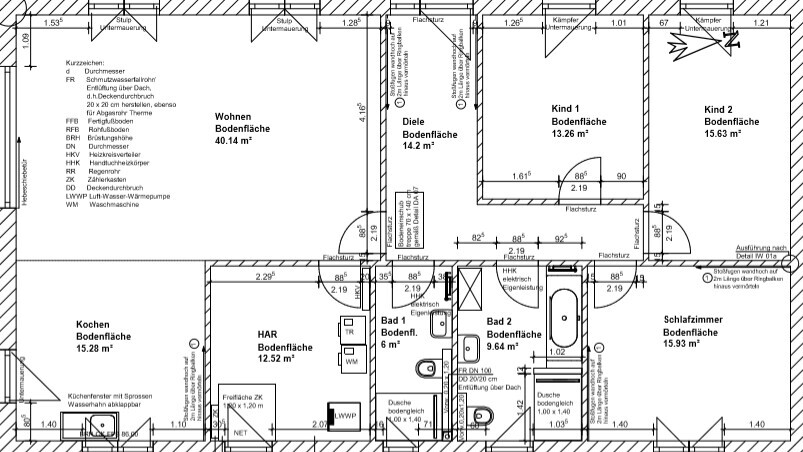

Hallo Forum,
ich benötige mal euer Schwarmwissen. Mir ist klar das in jedes Schlafzimmer ein Rauchmelder gehört. Unklar ist mir jedoch, wie es sich mit einer offenen Wohnküche verhält und wo im Flur der Rauchmelder idealerweise zu positionieren wäre. Über Praxistipps bin ich dankbar.

Im Flur würde ich den Rauchmelder ungefähr da wo die Wand zwischen Bad1 und Bad 2 ist anbringen. So dass Rauch den Rauchmelder von beiden Richtungen schnell erreicht.
Im Wohnbereich ist ein Rauchmelder nicht vorgeschrieben. Ich persönlich würde aber trotzdem einen anbringen. Auch wenn mal jemand auf dem Sofa schläft bzw. ungewollt einschläft kann es nicht schaden wenn da einer hängt.
Dort würde ich den Rauchmelder mittig vom Wohnbereich platzieren. Zu nah an der Küche solltet er ja nicht sein.

Zum Flur: Bei l-förmigen Wohnbereichen am besten mittig im Schnittpunkt , also dem Schenkel. Und ansonsten hat uns unser Schorni empfohlen, möglichst nah an den Türen zu installieren, damit auch schnell Rauch aus dem Nachbarraum angezeigt wird.

Bei uns gibt es in jedem Raum (außer Küche und Bad) sowie in den Fluren einen Rauchmelder.
Diese unterhalten sich Drahtgebunden miteinander. Hat sich so ergeben da es früher noch keine mit Funkeinheit gab aber Dahtgebundene. Und als die alten mal ersetzt wurden gab es keine Notwendigkeit die doch recht teuren Funkmodule zusätzlich zu Kaufen.
In der Anleitung zu den Meldern gab es auch entsprechende angaben wo man sie anbringen soll. So was wie 0,5 Meter von Wänden und Zimmerecken. Und weitere Hinweise.
