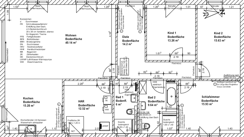

Hallo Forum,
ich benötige mal euer Schwarmwissen. Mir ist klar das in jedes Schlafzimmer ein Rauchmelder gehört. Unklar ist mir jedoch, wie es sich mit einer offenen Wohnküche verhält und wo im Flur der Rauchmelder idealerweise zu positionieren wäre. Über Praxistipps bin ich dankbar.

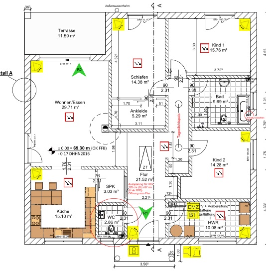

Als Beispiel schicke ich Dir die Aufteilung, die von der Sicherheitsfirma, die bei uns tätig sein wird, vorgenommen wurde. Wir lassen von denen die Rauchmelder und Bewegungsmelder installieren. Evtl. hilft es Dir weiter.
Grundriss eines Hauses mit Terrasse, Wohnzimmer, Küche, Schlafen, 2 Kinderzimmer, Bad, Flur
