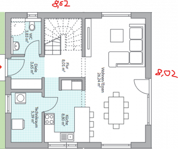

Ich hätte gerne den großen Wohn-Esszimmer-Küchenraum mit Türen vom Treppenhaus/Flur
Seht ihr da Räume die Viel zu klein sind?

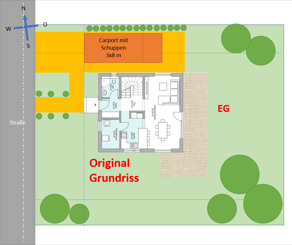

Angehängt sind
  • Grundstück mit Platzierungsidee

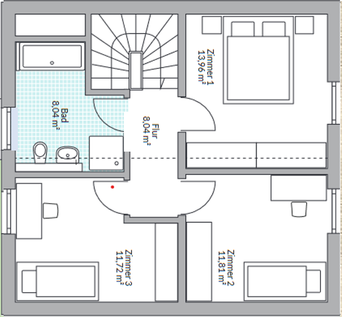

  • Grundrisse EG und OG wie im Katalog
  • Grundrisse EG und OG mit meinen kleinen Modifikationsideen

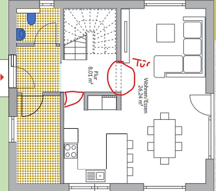

    • EG: WC kleiner (brauch keine Dusche da drin)
    • EG: Haustür mit seitlichem Glaselement
    • EG: Technikraum etwa 1m² vergrößert
    • EG: Zugang zum Technikraum nicht durch Küche (Das ist der Schmutzraum, da will ich doch nicht durch die Küche)
    • EG: Türe zw. Flur und Küche
    • EG: Problemfall, wie bekomme ich eine Türe zwischen Treppe und Wohnzimmer hin

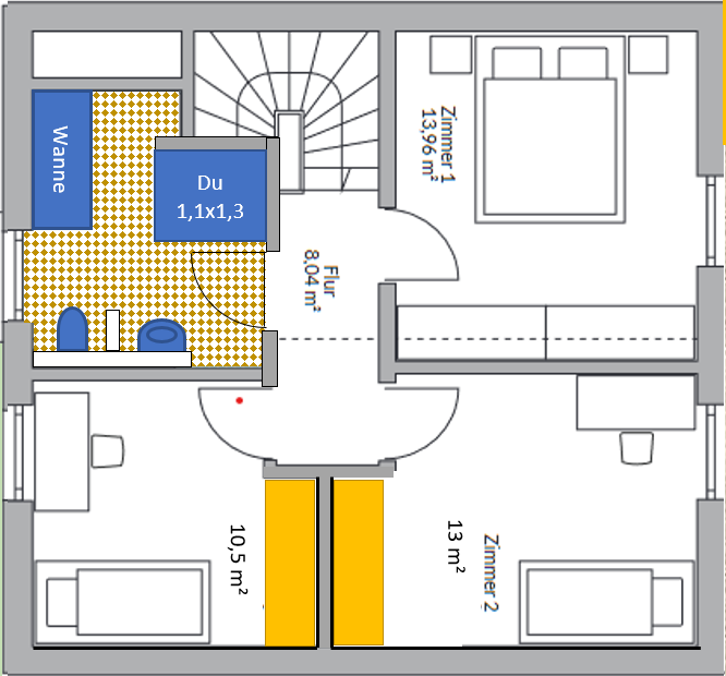

    • OG: Bad modifiziert, größere bodengleiche Dusche durch "überbauen" Treppenaufgang
    • OG: Bad Türe versetzt
    • OG: Bad Anordnung restl. Elemente anders
    • OG: Wand zw. unteren Zimmern nach "links" verschoben. Dadurch wird Zimmer 2 etwa 1,2m² größer und wäre ggf. besser als Kinderzimmer nutzbar alternativ wird es mein Büro und das linke Zimmer gibt ein Lager oder alternativ das Büro
ach ja, Dachfirst läuft von links nach rechts --> Perfekte Südseite für Solar

Es ist ein Raum-Wunder ohne gerade Treppe, dass in dem anderen Beitrag ja bemängelt wurde. Die Größe ist natürlich dem Preis angepasst, aber hier passt es für die Fläche. Beim Gäste-WC die Tür an außen öffnen dann kann man innen das WC an die rechte Wand.

Mit Platzwunder seid ihr gar nicht so weit weg. Es ist das Point 109.1 von Danwood. Aber das Platzwunder von Town & Country ist auch in der näheren Auswahl.
Ich denke das Haus funktioniert für 2 Personen auf jeden Fall, es würde wahrscheinlich auch mit einem Kind funktioniern. Wobei ich da zugeben muss, dass ich keinen sehr großen Kinderwunsch habe.
Meine Überlegung war schon, dass ich recht weit am Originalgrundriss bleibe. Deshalb habe ich da einen rausgesucht, der ganz gut passt. Ein paar Modifikationen erachte ich dennoch als notwendig. Das sind die erwähnten Themen.
Im Originalbad ist mir die Dusche irgendwie zu klein, da hätte ich schon eine etwas größere Dusche untergrebracht. Standard ist ja 90x90, ich würde aber gern auf min. 1,1x1,1 gehen. Da das recht knapp ist, dachte ich daran, den Treppenansatz zu überbauen. Das hatte ich auch mal in einem anderen Grundriss gesehen. Ist aber natürlich die Frage wie das dann auf der Treppe wirkt. Auf die Wanne könnte ich verzichten, aber es ist ja auch nicht ganz verkehrt wenn man diese behält und sich damit auch etwas flexibilität offen hält.
Ich würde noch gerne eine Türe zwischen Wohnraum und Treppenhaus reinmachen, dann ist der Raum optisch nicht mehr ganz so riesig und man hat nicht immer das Gefühl man sitzt im Treppenhaus. Das finde ich nämlich, gerade wenn man allein drin wohnt, wichtig. Ist ja auch ein Heizthema, denn das Wohnzimmer ist der wärmste Ort im Haus und das ´Treppenhaus der kühlste. Aber wie bekomm ich das gescheid rein.
Ins Wohnzimmer öffnend?
Die Tür ist halt mitten im Raum ohne Wand als "Anschlag".
Ins Treppenhaus öffnend?
Ich kann nicht sagen warum, aber das kommt mir irgendwie komisch vor. Obwohl es eigentlich egal sein sollte, man läuft ja eh immer von beiden Seiten durch eine Türe durch.
Schiebetür?
Ist vermutlich komisch für die "wichtigste" Tür im Haus. Und egal vor welcher Wand ich die laufen lasse es schränkt die Nutzung des Raums ein.

PS: Ich habe spaßeshalber mal mie eingezeichneten Möbel ausgemessen, die kommen ganz gut hin. Einzig das gezeichnete Bett kommt auf 1,85m breite. Aber es würden sich auch 2,05m unterbringen lassen.
