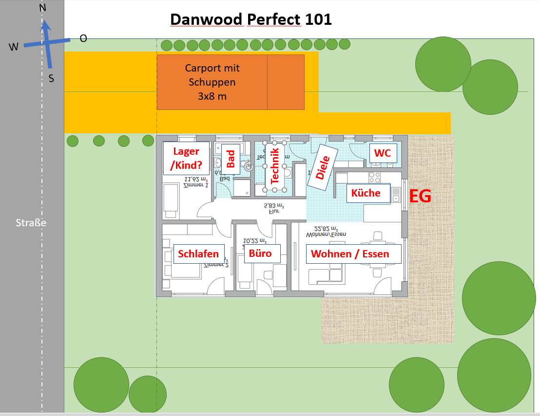

Ich hatte auch schon mal an einen Bungalow gedacht.
Recht schön fände ich den Winkelbungalow 108 von Town & Country und der Perfekt 101 von Danwood.
Aber ich vermute, dass diese beiden einfach zu wuchtig auf dem Grundstück sind und ich später auch Probleme mit der Grundflächenzahl bekommen würde.
Angehängt ist mal das Perfekt 101 mit gespiegeltem Grundriss.
Gegenüber dem Standard würde ich mir folgendes überlegen:
  • Satteldach anstatt Walmdach
  • ggf. Kniestock anstatt 8 cm beim Walmdach auf 75 cm beim Satteldach erhöhen
  • ggf. im Wohnzimmer die Zwischendekce rausnehmen und die Raumöhe bis unter die Dachschräge erweitern.
  • ggf. in der Giebelseite ein dreieckförmiges Oberlicht rein. Um das hohe Wohnzimmer zu erhellen.
Ich werde das auf jeden Fall mal kalkulieren lassen. Aber gerade das Thema Bodenplatte in KFW40 Qualität ist schon ein nicht zu vernachlässigender Kostenpunkt.
Ich weiß, dass ich mit recht kleinem Budget bauen möchte, deshalb muss das genau abgewogen werden.
Grundriss Danwood Perfect 101: Schlafen, Büro, Wohnen/Essen, Küche, Bad; Carport und Garten
Danke für die Nichtbeantwortung aller Fragen :cool:
Und bevor es vorgeschlagen wird, der direkte Zugang vom Flur zur Küche gefällt mir. Ich will nicht alle Einkäufe erst durchs Wohn-Esszimmer tragen.
Genausowenig möchte ich durch dei Küche zum Wohnzimmer laufen müssen. Daran würde ich nicht rütteln.

Wie würdest du das Haus positionieren?
Ich würde dieses Haus nicht bauen, also nicht positionieren.
Es gibt genug vergleichbare Häuser, die nmM besser geeignet sind, a) für einen Single, b) für eine kleine Familie c) fürs Grundstück.

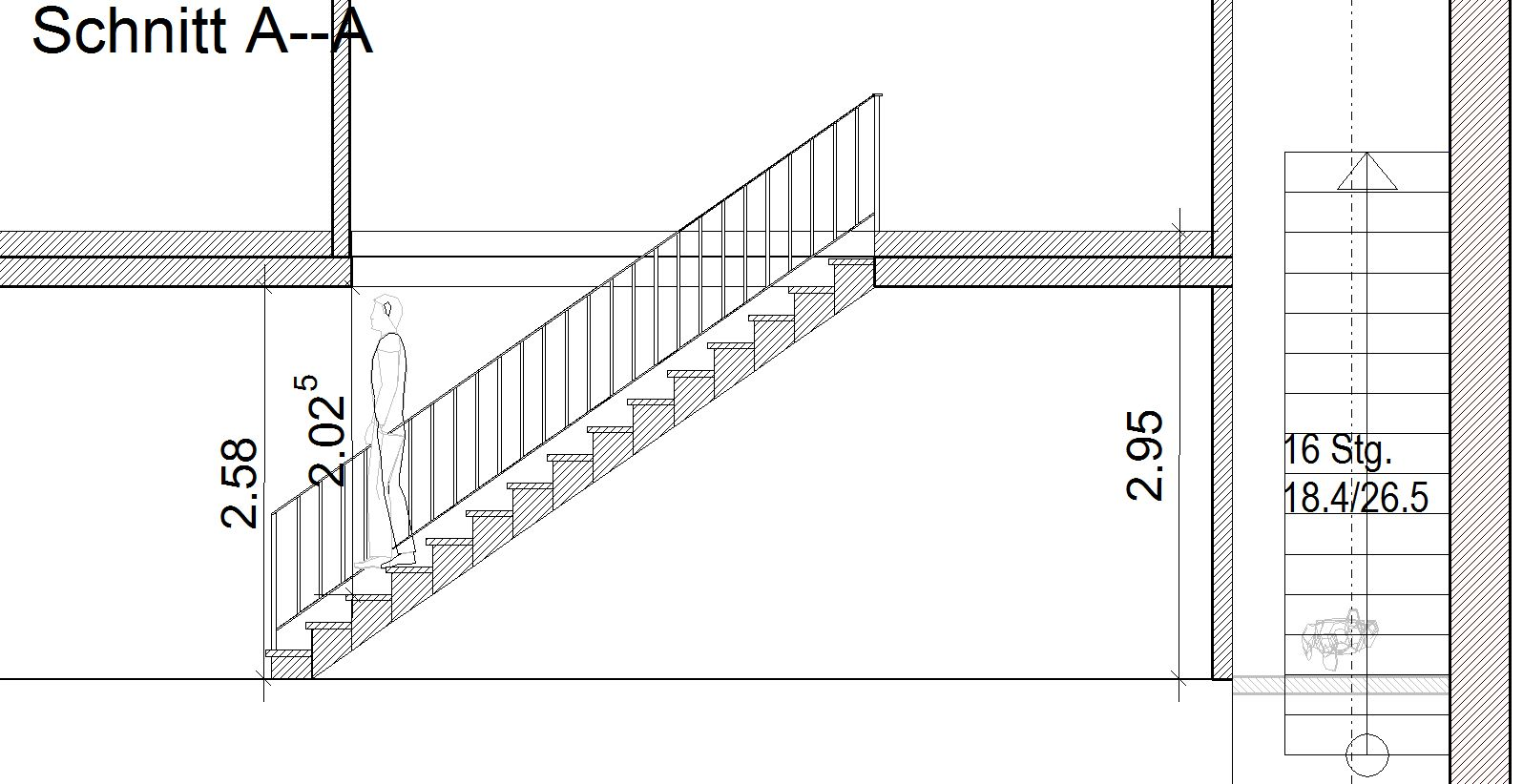

Die überbaute Treppe wird nicht funktionieren. Die dürfte eh schon relativ steil sein und du willst da 3 - 4 Stufen überbauen. Beispiel dazu (ist zwar eine gradläufige Treppe, zeigt aber das Problem, und da sind nur 2 Stufen voll überbaut)
Querschnitt A-A: Treppe mit Geländer zwischen zwei Ebenen, menschliche Figur auf der Treppe.
