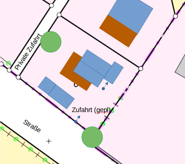

wir haben Ende letzten Jahres unser Grundstück gekauft und haben nach viel eigenem hin und her einen Entwurf der Architektin unseres möglichen GUs (Zimmerei) bekommen. Diesen haben wir erneut angepasst und würden gerne eure Meinung hören.
Das Grundstück mit 913m² befindet sich zusammen mit 3 weiteren bebauten Grundstücken neben einem Bauernhof (Rechts). Das Grundstück nördlich von uns gehört guten Freunden. Geplant ist hier ein offener Garten ohne Begrenzung. Die Zufahrt soll wenn möglich von der Hauptstraße erfolgen (wenig befahren). Wegerecht für den privaten Weg bekommen wir aber, hier liegen auch die Versorgungsleitungen.
Größe des Grundstücks: 913m² (inkl. Wall zur Straße, Knick planrechts)

Grundstücks-Lageplan: private Zufahrt, geplante Zufahrt; blaue Gebäude, grüne Bäume.

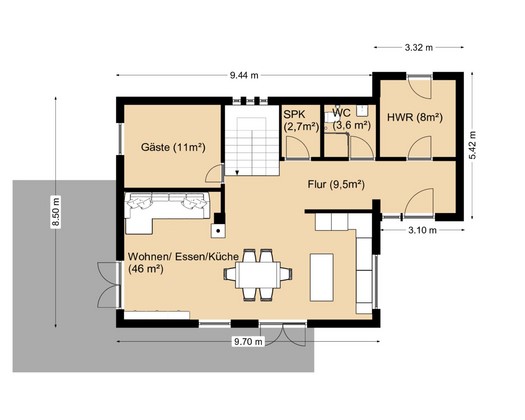

2D-Grundriss eines Hauses mit Schlafzimmer, zwei Kinderzimmern und Bad, Flur
Grundriss: Erdgeschoss mit Wohnen/Essen/Küche, Gästezimmer, Flur, SPK, WC, HWR.

EG:
Sehr viel verschenkte Fläche im Flurbereich, insbesondere vor der Podesttreppe. Es soll offen wirken, wird aber in der Realität sehr ungemütlich.
Hauswirtschaftsraum zu klein.
Lage der Speis eine Katastrophe. So kann man sie sich auch ganz sparen.
Möblierung des Allraums mega schwer bis unmöglich, da einfach ein langer Schlauch.
Ne Kochinsel kannst Du bei dem Allraum komplett haken.
Kamin macht an der Stelle m. E. gar keinen Sinn.

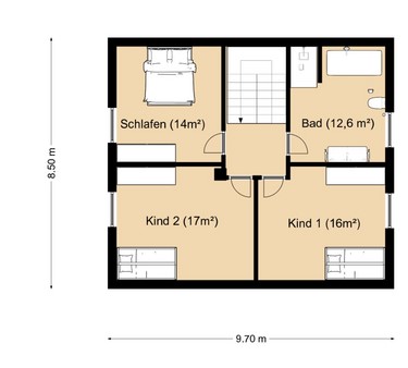

OG:
0815–Aufteilung ohne Pfiff. Da hätte ich von einer Architektin mehr erwartet.
Schlafzimmer der Eltern viel zu klein. Da wird gerade mal eben ein Ehebett reinpassen. Ein Schrank für zwei findet nur noch ganz schwer Platz. Besser beurteilen könnte man das aber mit einer genauen Bemassung des Grundrisses.

Eingangsbereich ggf. zu eng; Hauswirtschaftsraum zu klein?
Wie sind denn die Maße?
Die Türgrössen inkl der Eingangstür wirken willkürlich, aber es wirkt von den Raumgrößen stimmig.
Planrechts Garderobenschrank, Türen zur Speis und WC auf 86, dafür zum Büro auf 90...
einzig der Esstisch wirkt gepresst in Richtung WZ.
Den würde ich anders herum stellen und etwas mehr in Richtung Treppe. Dann ist auch der Zugang zur Terrasse einfach zu erreichen. Die Hochschränke in der Küche würde ich an die Südseite legen und diese Wand zum Flur etwas einkürzen, bis auf die Mittelwand Speis/WC.
Ich würde also gesamt die gedachte virtuelle Flurfläche entlang der Treppe zum Büro mehr einbeziehen.
Oben müsste die Trennwand von K2 zu Schlafzimmer nach planunten versetzt werden, damit ein normaler 3-Meter-Familienschrank reinpasst.
im Bad Wanne und Dusche tauschen, Toi an die Innenwand (Treppe).
Abstellfläche ist zu wenig: feste 2/4 gewendelte Treppe in den Dachstuhl mitplanen, ansonsten wird es eng.
Der Entwurf ist recht schlicht im OG, muss aber nichts schlechtes bedeuten. Für die Kostenschätzung ist es ok... mit dem besagten Öffnen des Allraums kann er überraschend großzügig wirken.
Habt ihr das Rensch-Haus Orlando genommen und verkleinert?
Wo ist die 2 m Linie? Der Grundriss sind 2VG
EG der Allraum funktioniert nicht. Tisch muß gedreht werden, Kamin grillt jeden.
Schlafzimmer Schrank fehlt
Bad ist passend bei 2VG

Hat noch jemand Ideen für die Terrassentüren und Fensteraufteilung im Wohn-Ess-Küchenbereich?
Zeichne einmal alles im Maßstab ein. Möbel, Haustechnik, Wäsche etc. berücksichtige dabei Bewegungsräume. In deinem Haustechnikraum bekommst du max eine Werkzeugkiste rein.
Zu deinem Allraum
Küchenzeile 60 cm
Abstand 120 cm
Halbinsel 100 cm
Essplatz um 90 Grad gedreht 300 cm
Rest Wohnen
Ich würde Wohnen und Kochen tauschen und auf das Büro verzichten.
Dusche steht unter der Schräge. Der Duschkopf hängt für jeden Erwachsenen zu niedrig
