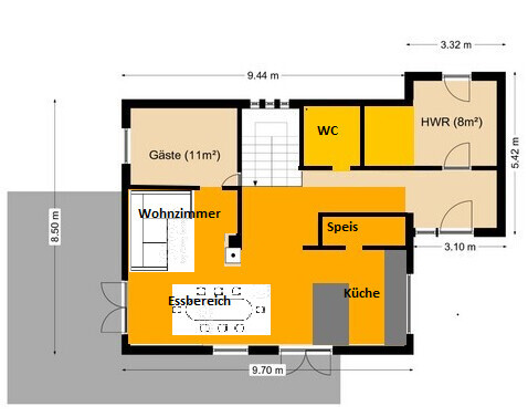

Einfach mal ein Versuch von mir ohne das Grundstück im Detail zu kennen:
2D-Grundriss eines Hauses mit Wohnzimmer, Essbereich, Küche, Gästezimmer und WC.
Die Möbel sind natürlich nicht Maßstabsgetreu und tendenziell zu groß. Hab' mir die Vorlagen einfach aus dem Internet gezogen und eingefügt damit Du Dir das ein wenig besser vorstellen kannst.
So hast Du die Speis auch direkt bei der Küche und der Kamin ist ein schöner Raumteiler. Der Hauswirtschaftsraum ist deutlich größer und bietet dann auch mal ein wenig Staufläche neben der Technik.
Den Hauseingang würde ich auf planrechts umplanen. Dann kannst Du in die Nische (durch die man derzeit hereinkommt) einen großen einbauschrank für Schuhe und Jacken stellen.
Stauraum solltet Ihr wirklich nicht unterschätzen, zumal Ihr auch keine Garage habt, die man zur Not noch voll stellen kann.
Das wäre für mich nur vergeudete Wohnfläche, die nur für den Flur draufgeht. Gefühlt zu viel Wände.
Wenn die TE zweimal betont, dass sie gern die Küche aus diesen und jenen Gründen im Osten haben möchte, dann sind Vorschläge mit dem Raumwechsel aber völlig an den Vorstellungen der TE vorbei ;)
Dass die Küche dort ist, wo sie ist, hat eigentlich recht viel Vorteile: Tagesgeschäft nähe Treppe und Eingang, Lebensmittelpunkt, Chillounge dahinter, nahe Terrasse, nahe Hauswirtschaftsraum, kurze Leitungen und Morgensonne...
Wände schaffen gemütlich. Ist aber sicherlich einfach eine Typfrage. Die Einen so, die Anderen so...
Die Küche ist doch dort wo sie der TE wünscht, oder habe ich jetzt was im Ursprungsbeitrag verpasst?
Also im Vergleich zum Entwurf der Architektin ist der Flurbereich nach meiner Skizze jetzt nicht größer geworden ;)
