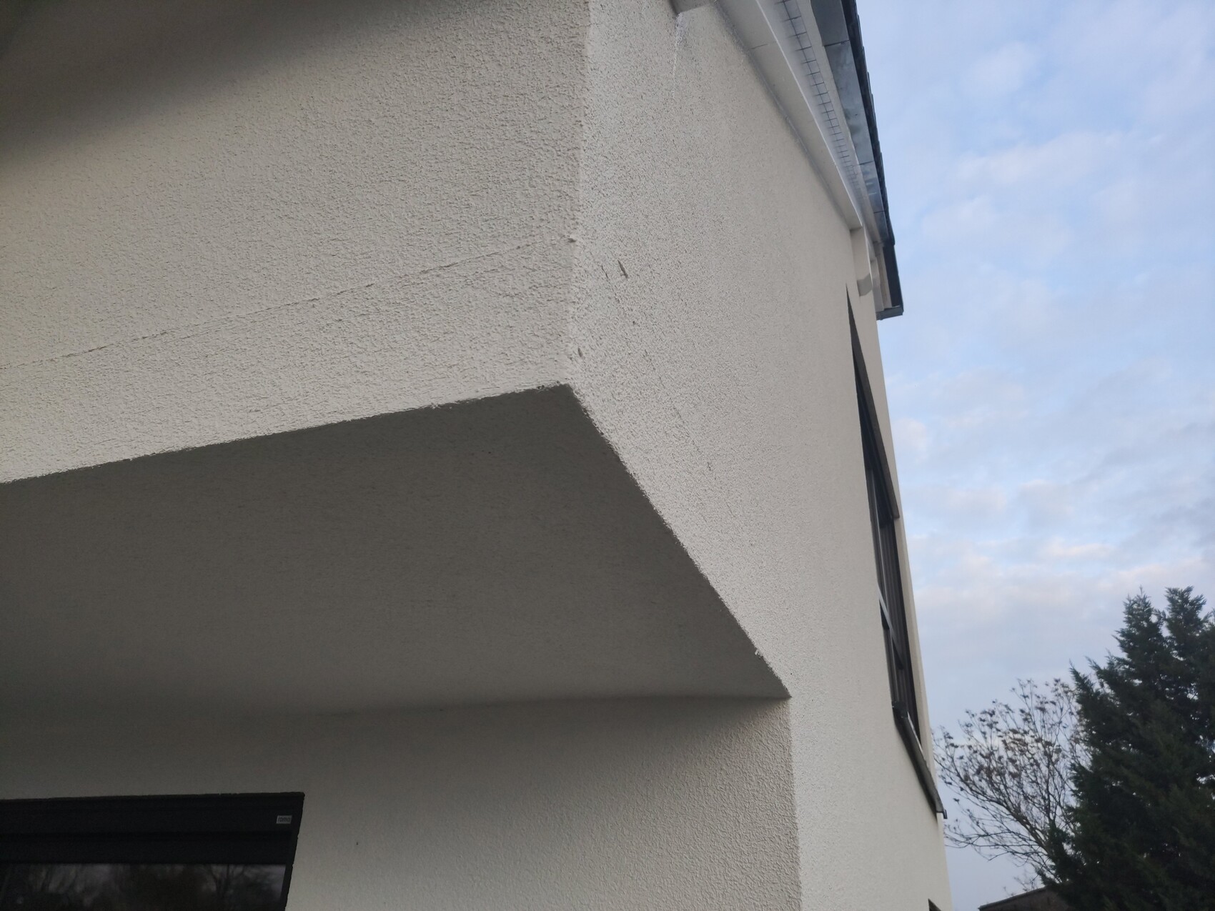

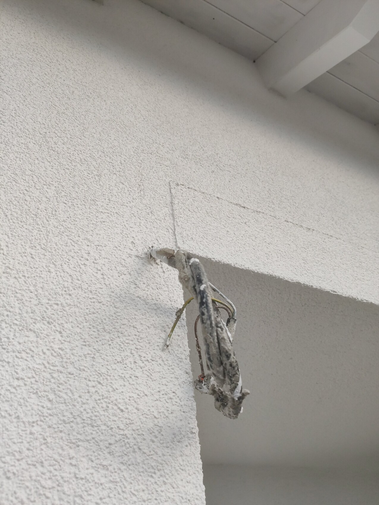

Hallo Zusammen,
da bei unserem Neubau schon so einiges schief gelaufen ist, möchte ich um Ratschläge / Infos bez. Ausführung der Dämmung / Abdichtung.
Nachdem an einer Außenecke eine Wärmebrücke festgestellt wurde, wurden außen Dämmplatten befestigt um diese Wärembrücke zu beheben.
Dabei wurde meiner Meinung nach nicht fachmännisch gearbeitet, da die Platten samt Putz 3-4mmm rausschauen und die Fassade nicht bündig abschließen.
Siehe Bilder anbei. Das Gebäude ist übrigens kein halbes Jahr alt und hat noch Gewährleistung.
Meine Frage hierzu. Ist so eine Reparaturmaßnahme an einem Neubau überhaupt korrekt? Sollte man hierbei nicht die Fassade öffnen, um de Wärmebrücke direkt in der Wand zu beheben?
Falls die Reparatur so korrekt ist, wollte ich gerne wissen ob es irgendwelche Toleranzen gibt wenn mit Dämmplatten im Außenbereich gedämmt wird. Weil es optisch einfach furchtbar aussieht.
Grüße

Naja selbst wenn sie so korrekt sein sollte, was ich perse nicht einschätzen kann, hätte sich es gehört dass beide Fassaden komplett neu verputzt werden dass diese Übergänge nicht mehr sichtbar sind...

Kompltett neu jetzt nicht unbedingt, aber so angeputzt dass es nicht mehr sichtbar wäre.

Was haben die denn da gemacht? Eine Dämmplatte druntergeklebt? Eine Wärmebrücke wird ja nicht irgendwie repariert sondern durch lückenlose Dämmung geschlossen. Ob das hier erreicht wurde, lässt sich so aber nicht sagen.

Ja genau, Dämmplatten angebracht und verputzt. Die Wärmebrücke war seitdem nicht mehr da.
Habe heute noch einen Termin mit dem Bauherr, mal schauen was dabei rauskommt.
