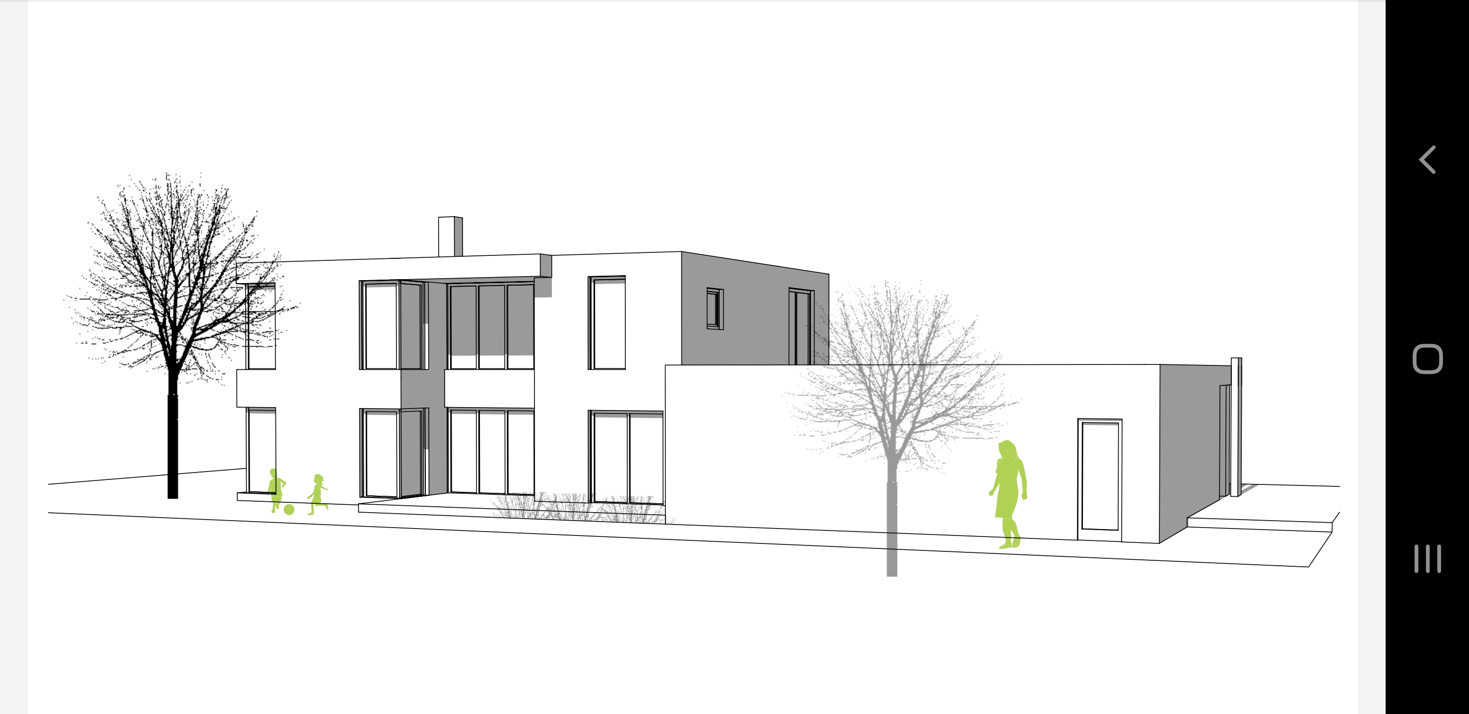

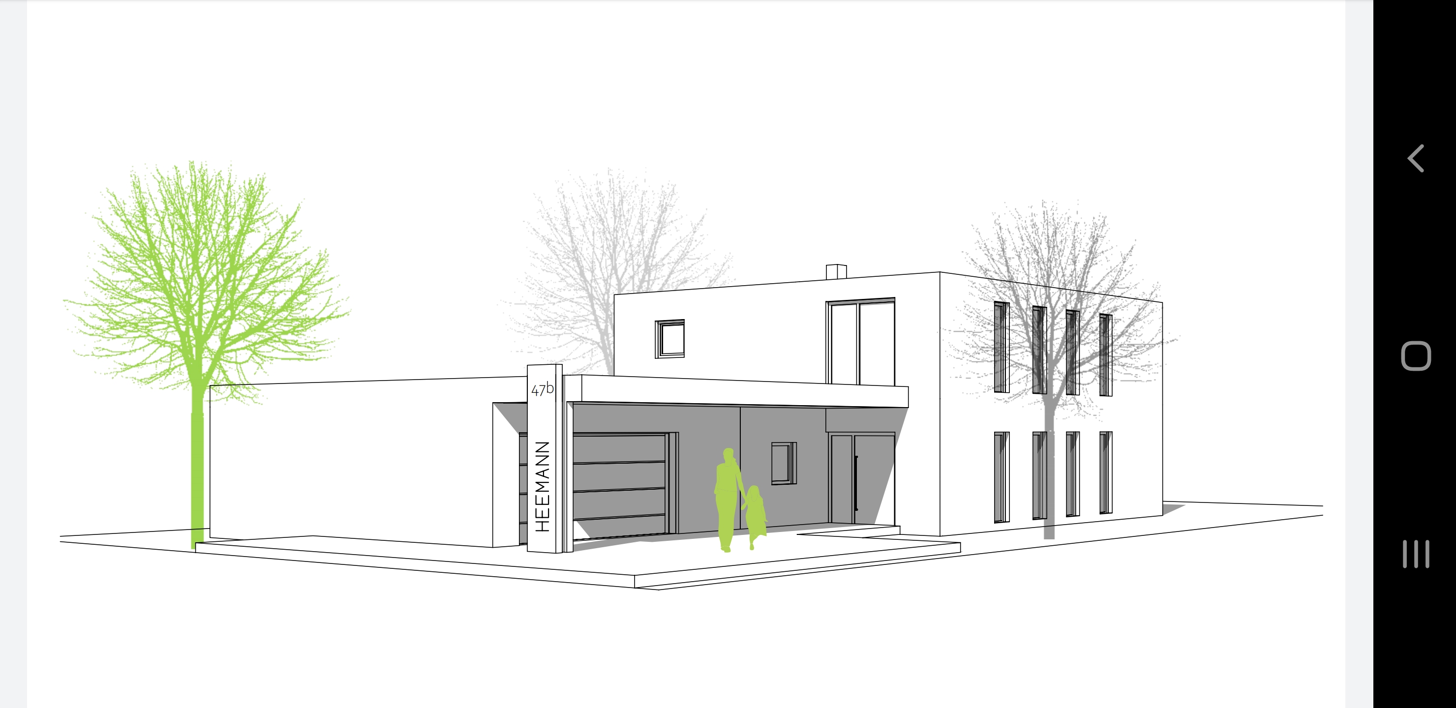

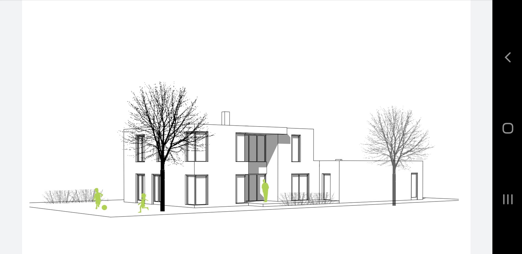

Einfamilienhaus Bauhausstil/Flachdach, 2 Vollgeschosse + Keller
4,60 Stern(e) 5 Votes
Lheeman

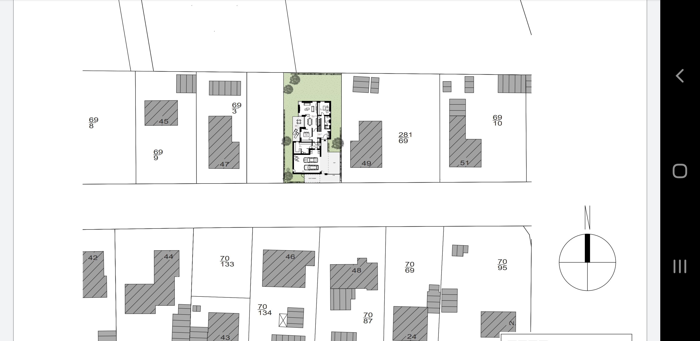

-Kein Bebauungsplan. Bebauung nach 34 Baugesetzbuch
- Grundstücksgröße 700qm
Stilrichtung: Bauhaus
Dachform: Flachdach
Gebäudetyp: Einfamilienhaus
Keller: Ja
Geschosse: 2 Vollgeschosse
Anzahl der Personen, Alter: Aktuell 2 (31 und 33 Jahre) + später 1 Kind
Raumbedarf im EG, OG: mindestens 180qm Wohnfläche
Büro: Familiennutzung oder Homeoffice?: Beides
Schlafgäste pro Jahr: 0
offene Küche, Kochinsel: beides
Anzahl Essplätze: mindestens 6
Kamin: Ja
Musik/Stereowand: Heimkino soll nachrüstbar sein (Dolby Atmos)
Balkon, Dachterrasse: nicht erforderlich
Garage, Carport: Doppelgarage
Nutzgarten, Treibhaus: nein
weitere Wünsche/Besonderheiten:
- Photovoltaik-Anlage mit Speicher

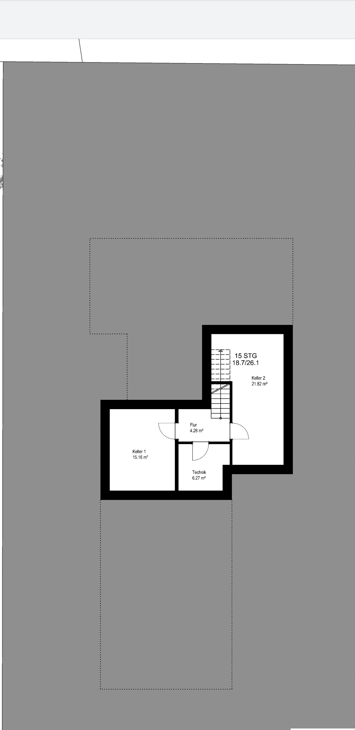

- Keller soll zum Heimkino umgebaut werden können
- Erhöhte Deckenhöhe im EG. Nutzhöhe von 2,8 Metern (2,55m im DG)
-Lüftungsanlage
-EG Altersgerecht nutzbar
- Zugang zur Terrasse vom Essbereich über eine vollständig faltbare Schiebetür um den Essbereich in den Garten zu erweitern.
- Grundstück grenzt im Süden an eine Durchgangsstrasse
Von wem stammt die Planung:
-Architekt
586.000 € ohne Keller (70.000 € für Keller), Grundstück ist extra
600.000 €
favorisierte Heiztechnik:
Luft-Wasser-Wärmepumpe mit Fußbodenheizung in allen Geschossen
-könnt Ihr verzichten:
-Keller
-Luftraum mit Gallerie
-könnt Ihr nicht verzichten:
-erhöhte Deckenhöhe

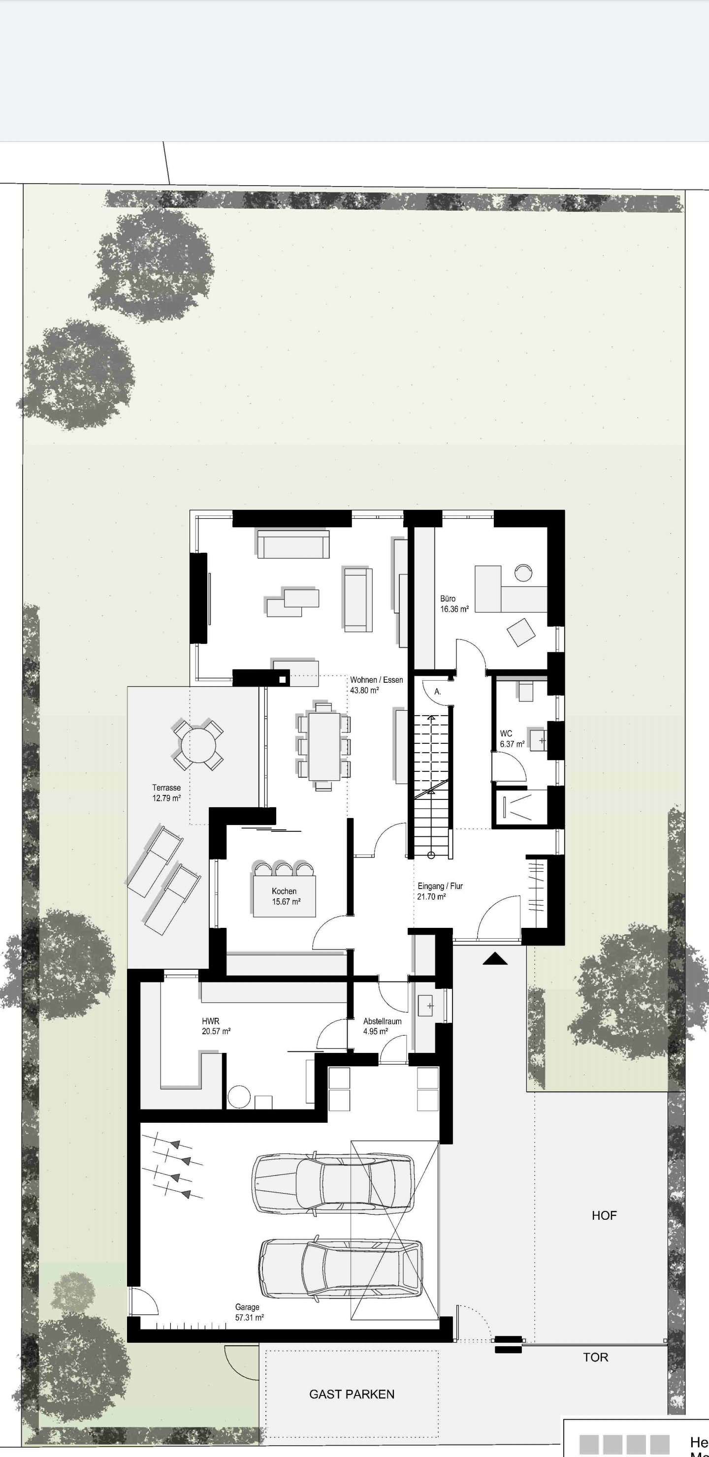

Wir wollten ein modernes Haus dass insbesondere im Alter oder bei einer Behinderung weiter genutzt werden kann. Wir haben daher ein großes Büro/Gästezimmer im EG geplant, dass später als Schlafzimmer umfunktioniert werden kann. Das Bad im EG ist aus diesem Grund mit einer bodentiefen Dusche ausgestattet. Der Ausgang zur Terrasse wird ebenerdig gestaltet, damit man auch mit einem Rollstuhl rausfahren kann. Ursprünglich war das Haus ohne Keller geplant, daher vergrößerte Stellfläche im Hauswirtschaftsraum und in der Garage. Die Technik wird in den Keller verlagert. Die Stellflächen oben behalten wir trotz Keller, damit man im Alter Zugang zu diesen hat. In den Keller wird man ggf. nicht mehr kommen können im Alter.
Vorweg: Meine Frau und ich sind sehr zufrieden mit dem Entwurf unseres Architekten. Wir würden uns gleichwohl über ein Feedback von außen freuen. Wir stehen sowohl positiver als auch negativer Kritik offen gegenüber, solange diese sachlich erfolgt. Vielleicht hat der ein oder andere ja noch sinnvolle Verbesserungsvorschläge.
Da wir einen Kamin haben werden und wir mit Holz unbegrenzt und kostenfrei versorgt werden hat vielleicht auch noch jemand eine Idee wo und wie das Holz gut gelagert werden könnte.
Ibdk14
Ibdk14

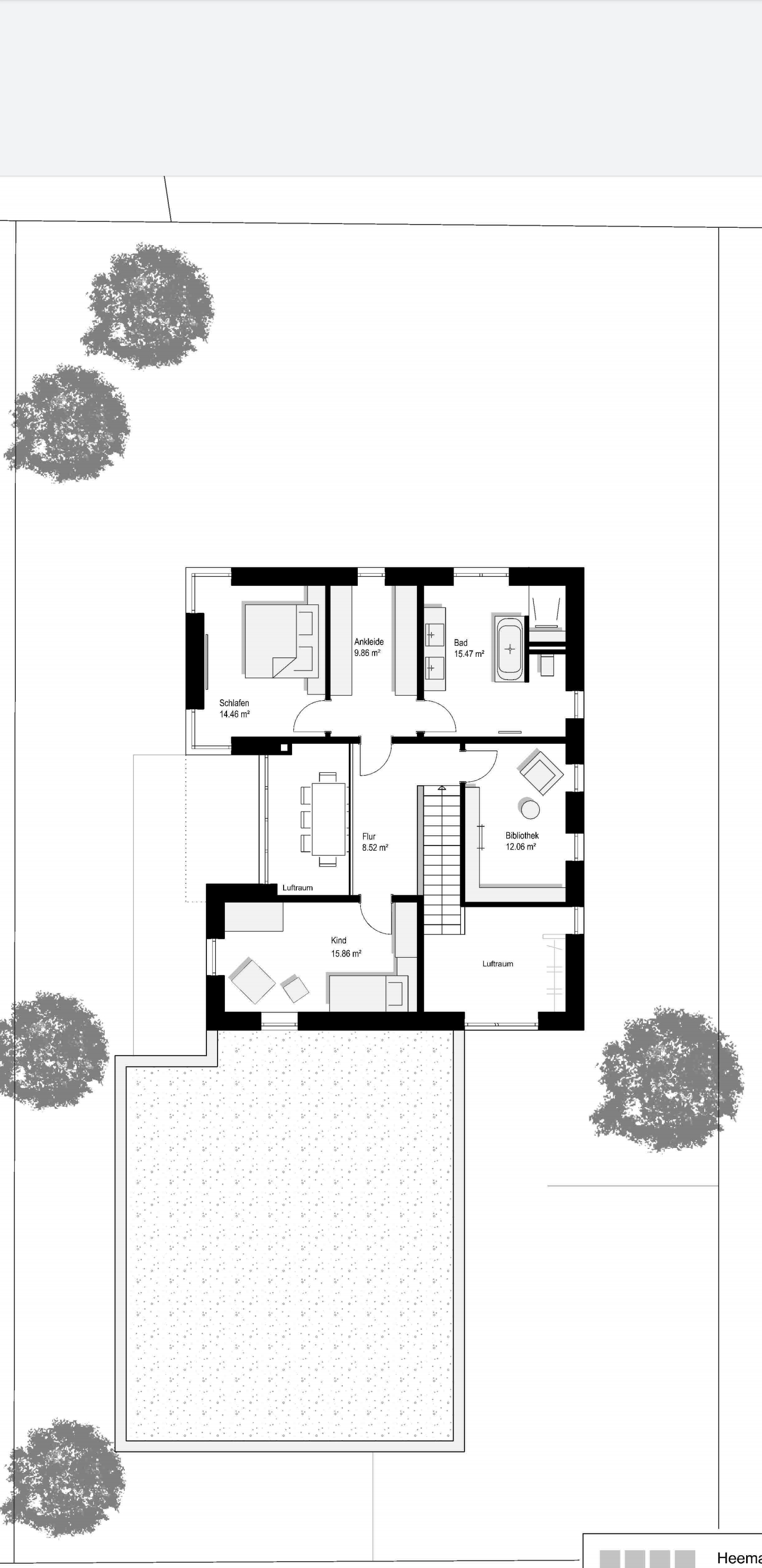

Auf den ersten Blick sieht das schick aus. Einen zweiten werf ich später drauf. Deshalb nur eine Frage: welches Bad nutzt das Kind?
Wenn du im Alter nicht mehr die Treppen bewältigen kannst kommst du mit dem Bad unten nicht zurecht.
Es gibt Treppenlifte die Leben auf allen Ebenen möglich macht. Wenn das nicht mehr hilft, ist die Frage ob ihr überhaupt noch in dem Haus leben wollt/könnt
Budget etwas knapp ihr liegt ja jetzt schon drüber.
Welches Bad benutzt das Kind?
Bitte nochmal alles mit Maßen einstellen
Wugler1978
Wieviel Raum zum rangieren habt ihr vor der Garage? Wir haben auch so gebaut und brauchten jetzt 8,0 Meter Fläche um mit dem Auto in die Garage fahren zu können.
Lheeman
Geplant ist dass das Kind in jungen Jahren mit ins Elternbadezimmer geht und dann als Jugendlicher das Bad unten nutzen soll. Wir hatten zunächst ein eigenes Kinderbad geplant, halten bei nur einem geplanten Kind 3 Badezimmer jedoch für übertrieben.
Zum Bad: siehe oben
Zum Budget: wir haben sehr viel Eigenkapital und wollten durch das Budget lediglich Sorge tragen dass der Architekt nicht größenwahnsinnig wird. Der Keller ist netterweise ein Geschenk der Schwiegereltern, so dass uns dafür keine Kosten entstehen.
Bookstar
Gut Optik ist natürlich Geschmackssache, aber was ich sagen kann: Die Kostenschätzung von dem Architekten könnte wenn überhaupt nur für den billigsten Fleck in Deutschland richtig sein. Sollte es Richtung Süden gehen, dann fehlt eine schöne Summe. Garten und Küche etc. noch extra ist eh klar. Aber das ist ja mittlerweile oft so.
