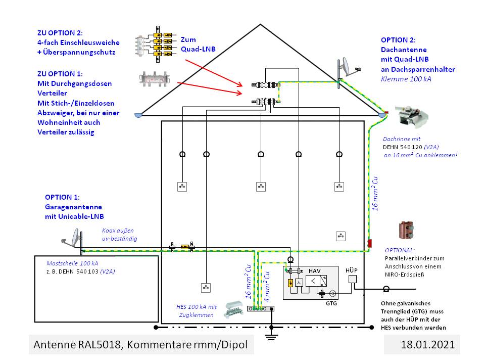

Die Skizze lichtet den Nebel.
  • Die Sat.-Antenne an dieser Position ist nach IEC 60728-11 eindeutig erdungspflichtig und
  • die Leitungsführung aufwärts über die Fassade auch die normativ als nicht einschlagsicher definierte 2 m Zone unterhalb der Traufe durchquert.
  • Eine BK-Signalzuführung von HÜP -> HAV -> neue Richtkopplerdurchgangsdose -> eine der bestenden Sat.-Leitungen -> BK-Vierfachverteiler im DG -> neue Durchgangsdosen + Abschlusswiderstände ist technisch möglich.
  • Vorbehaltlich der Zustimmung des Kabelnetzbetreibers können mit Ausnahme der zur BK-Zuführung umgenutzten Satellitenleitung auch Sat.-Signale in die anderen Leitungen eingeschleust werden, solange der BK-Bereich nicht den Bereich bis 1006 MHz nutzt.
Eine Leitungsführung durch die Blitzschutzzone LPZ 0A und sogar an der Außenseite der Fassade durch den erdungspflichtigen 2 m-Bereich lässt Blitzschutzbewusstsein des Installateurs vermissen und wäre nur noch durch Kabelverlegung neben einer metallischen Dachrinne zu toppen (Bitte ein Foto davon).
Auch falls dieser hf- und blitzschutztechnisch ungünstige Antennenstandort aus optischen Gründen vom Auftraggeber vorgegeben war, hätte ein normkundiger Antenneninstallateur seine Bedenken gegen eine Ausführung ohne blitzstromtragfähige Erdung und Potentialausgleich geltend machen und die Installation in dieser Art verweigern müssen. Direkte Blitzschhläge sind zum Glück selten, aber wenn St. Florian versagt bleibt hier kein Auge trocken. Auch fehlt ein Basisschutz gegen den elektrischen Schlag.
Um eine normkonforme Lösung im Detail vorschlagen zu können, sind noch Angaben erforderlich ob der seit Ablauf der Übergangsfrist 1990 zwingend vorgeschriebener Potentialausgleich ausgeführt ist und bitte auch die Position der HES (mit Erdungsanlage?) in der Skizze nachtragen. Bilder der stillgelegten BK-Anlage und der "nackten" HES ohne Deckel würden weitere Nachfragen vermeiden. Die Type und ungefähre Länge der Koaxialkabel ist auch noch von Belang.

Auch wenn das Interesse an normbasierter Beratung offenbar erlahmt ist, stelle ich einen vorbereiteten Umbauvorschlag auf BK und BK mit Sat.-Einspeisung in 4 Teilnehmerdosen mit
  1. der bestehenden Garagenantenne und einem neune Unicable-LNB sowie
  2. Antennenverlegung auf das Dach mit dem vorhandenen Quad-LNB
noch ein.

Schematische Haus-Sat-Anlage mit Quad-LNB, Koaxkabeln und Verteilern.

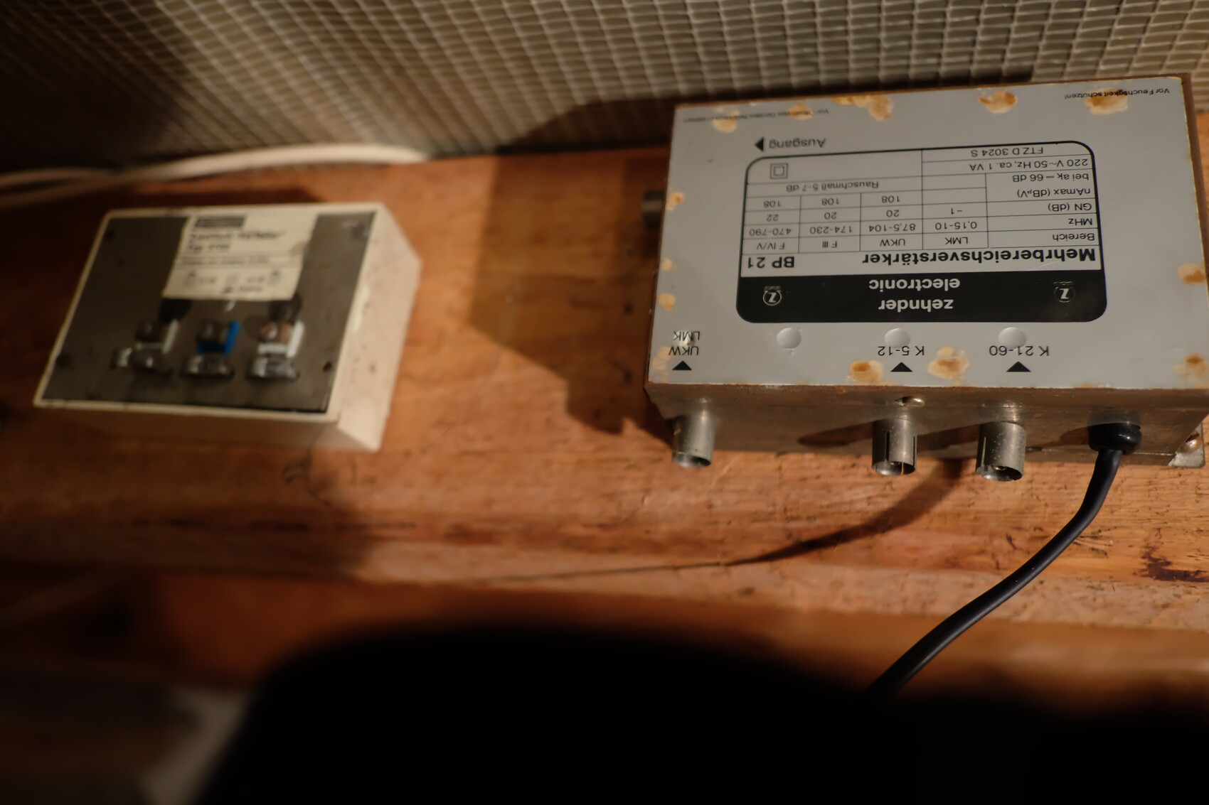

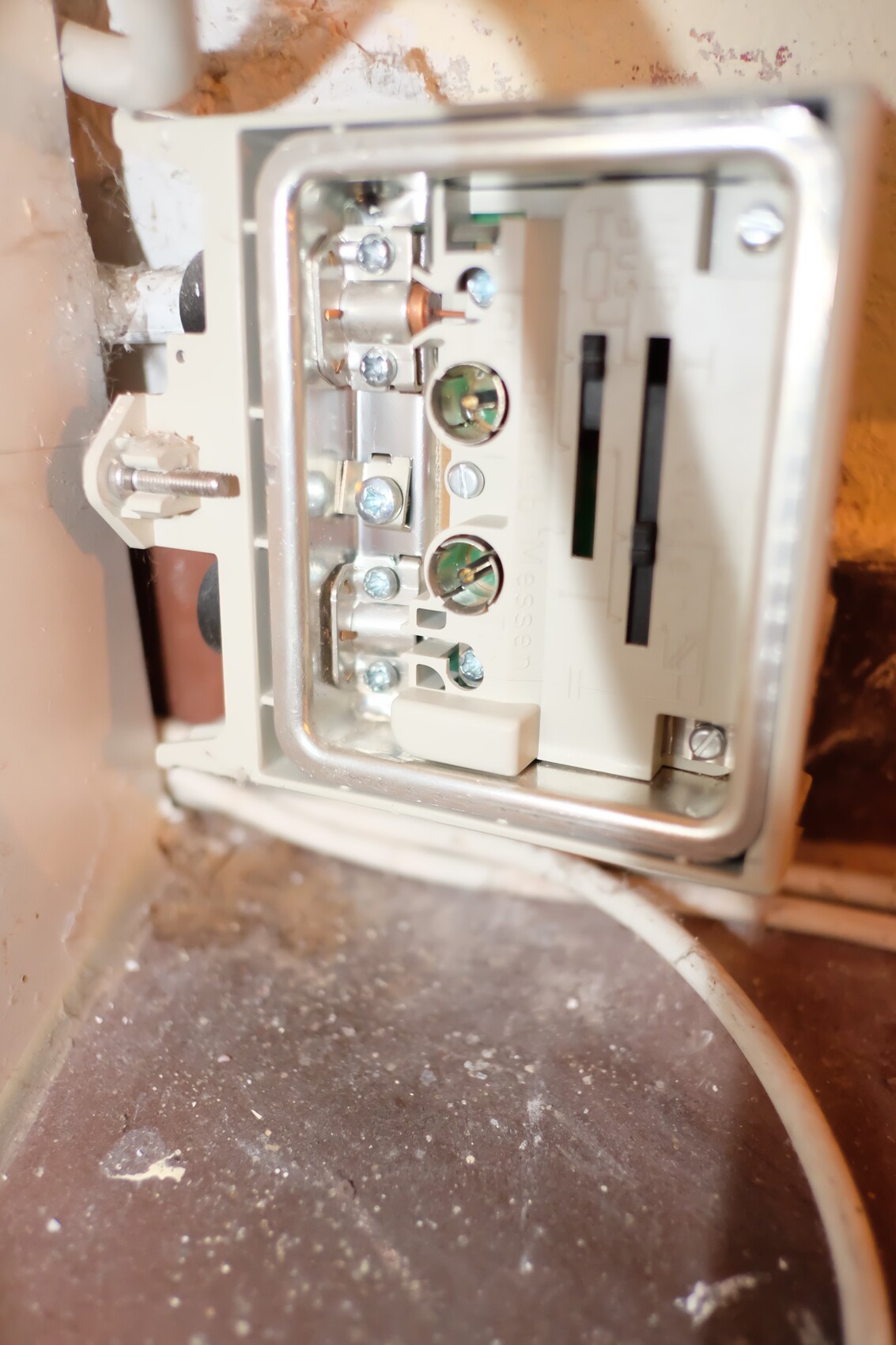

Von dem BK-HÜP habe ich ein Foto gemacht. Dort ist wie gesagt nichts angeschlossen. Die Kabel rundherum haben damit nichts zu tun - das angeschlossene Kabel ist wohl der Hausanschluss, der weitere Verlauf ist unzugänglich.

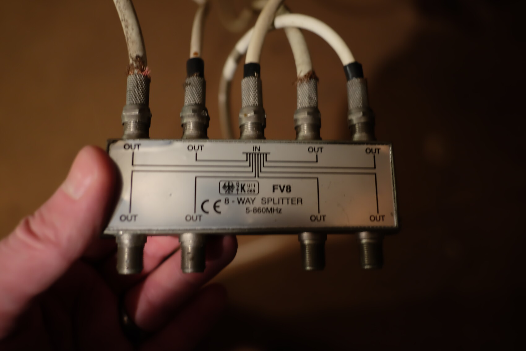

Auf den weiteren Bildern sind noch alter Verteiler/Verstärker zu sehen, die nicht mehr genutzt werden.

  1. Der 8-fach-Verteiler ist für Sat.-ZF und
  2. der Mehrbereichsverstärker für BK untauglich.
  3. Auch technisch überholte F-Aufdreholdiestecker gab/gibt es stimmig zum Kabeldurchmesser, die mit Isolierband anzupassen ist grober Murks.
