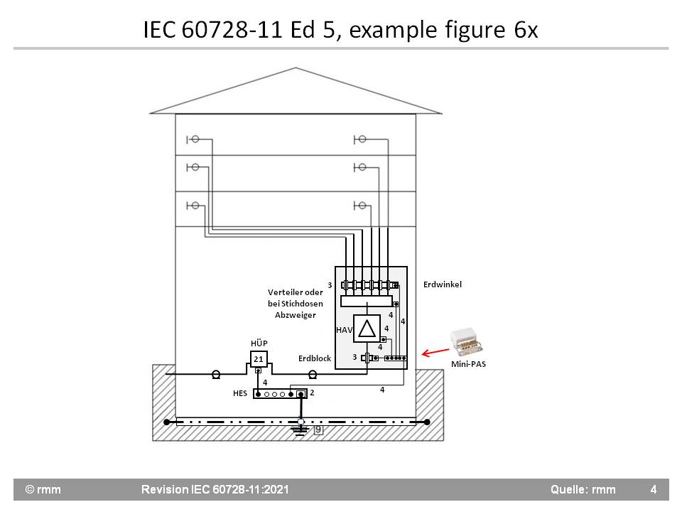

Bei einer Renovierung kann es doch kein unlösbares Problem sein zwischen HÜP -> 1. Erdblock -> Hausanschlussverstärker -> 4-fach-Abzweiger bzw. Verteiler -> 2. Erdblock ein Hochschirmkabel nach Class A+ zu verlegen und das ganze Gebilde mit mind. 2,5 mm² Cu (bei geschützter Verlegung) bzw. mind. 4 mm² Cu (ungeschützt) mit der Haupterdungsschiene des auch in jedem Altbau obligatorischen Schutzpotentialausgleich zu verbinden.

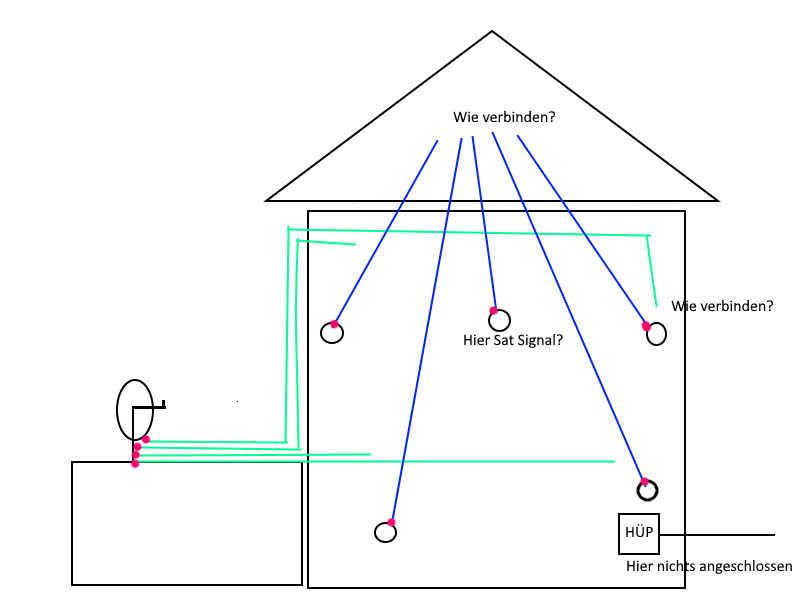

Erdblöcke habe ich noch keine gesehen. Ich habe die alte Rechnung über die Installation der Sat-Anlage, da ist davon auch nichts zu lesen. Aber da wir bei HÜP anfangen geht es ja auch um den BK-Anschluss, richtig? Da ist die Situation so, dass im EG die Hausanschluss-Dose hängt. Ob oder wie da eine Erdung besteht ist Sache des Kabelnetzbetreibers denke ich? Die Verstärker/Verteiler sind noch auf dem Dachboden angeschraubt aber nicht mehr angeschlossen. Zwischen dem HÜP und dem Verteiler ist ein teilw. eingeputztes und teilweise im Leerrohr liegendes altes Koaxialkabel (auf beiden Seiten nicht angeschlossen). Dort ein Kabel neu zu ziehen wäre in der Tat ein erheblicher Aufwand. Sollte so etwas nötig sein, würde ich darauf verzichten.
Mir ging es lediglich darum zu klären ob ich die alten Dosen zuputzen muss, weil sie ohnehin unbrauchbar sind (natürlich würde ich sie nicht ganz verspachteln, aber es macht ja keinen Sinn dort im Rahmen der Erneuerung von Dosen eine neue Sat-Dose hinzusetzen, die ich sowieso nicht nutzen kann) oder was ich dort einbauen muss um die alten Kabel noch für eine interne Verteilung nutzen zu können.

KNB sind für die Netzebene 3 zuständig, welche am HÜP endet. Für die hausinterne Netzebene 4 und den obligatorischen Schutzpotentialausgleich von jedem Gebäude sind die Eigentümer/Netzbetreiber zuständig.
Nach der normativen Aufklärung kann das für einen Laien typische Unwissen auch nicht mehr als Schutzbehauptung für fehlenden PA und Erdung herhalten.

Zu Erdung und PA erdungspflichtiger sowie von Erdung befreiter Sat.-Antennen ist bereits alles erklärt. Nachstehend ein Beispielbild wie ein BK-Anschluss mit Sternleitungen in den PA einzubeziehen ist. Mehr wenn ich aus aussagekräftigen Fotos endlich entnehmen kann, was du eigentlich vorhast.
Schematische Elektroinstallation: Verteilerbox mit HAV-Schutz, Erdung und Mini-PAS

Okok. Ich hab's verstanden. Ich habe jetzt mal versucht es aufzumalen. Das grüne sind die neu verlegten Coax-Kabel für die Sat-Anlage. Das blaue sind die alten Kabel. Die roten Punkte sollen verdeutlichen, dass dort eine Verbindung besteht, d.h. das Kabel dort angeschlossen ist. Alles andere hängt in der Luft. Das Runde sind Dosen.
Meine Frage ist ob und wie ich ein grünes Kabel an die blaue Verteilung anschließen kann.
Bonusfrage: Könnte ich dann ohne neue Dosen und große Umverkabelung auch das LNB abklemmen und BK anschließen.
Tut mir leid, das das unklar war. Ich hoffe es ist jetzt verständlich erklärt?
