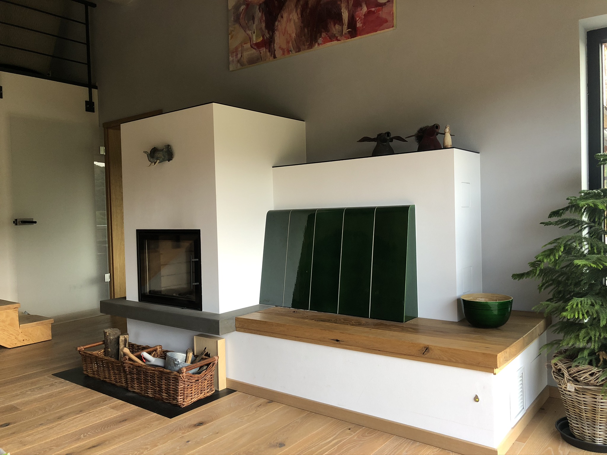

ich habe einen SCHMID 9kW Ofen als Raumteiler. Allerdings auch mit relativ viel Speichermasse. Unter anderem habe ich bis Deckenhöhe mauern lassen.
Befeuern tun wir den immer mit ~3kg Holz.
Bei uns ist die Couch ziemlich nahe, doch wir haben trotzdem angenehmen Temperaturen.

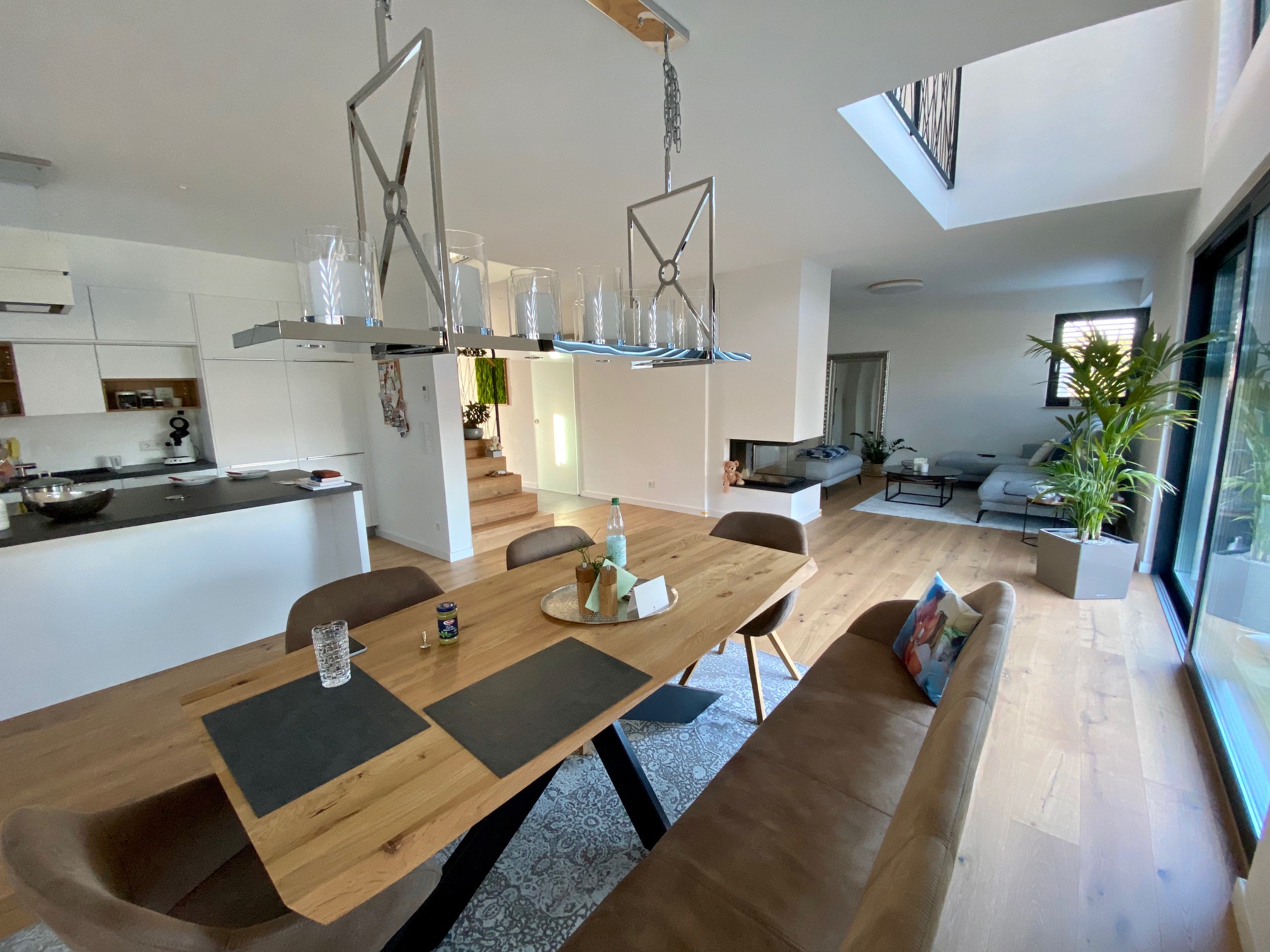

Zeigt dein Bild oben dein Haus?
@hampshire : toller Kamin!
